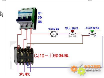

请教:为什么不采用低压24v做控制回路呢?

简单线路不需要在弄个变压器吧 增加成本和维修率

正确的做法是应该用安全电压的,尤其是制造业,但我们是自己用,就启动一个电机,从成本考虑就免了吧,如果用24V的话,接触器也要更换了呵呵

这个图我能看懂
就是这个NO 和NC
搞得不清楚 A1和A2通电线圈吸合我也知道
就是不明白NO 和 NC

看用在什么地方
如果是潮湿的地方就要用安全电压
如果是用遥控加接收 来控制接触器的话 那就无所谓了

说几句题外话。
3楼说:这个我是知道的/经常换
16楼说:这个图我能看懂
那么……
NO和NC,我们那时候不这样标,但常开常闭你肯定也是知道的;用万用表量一量,也可以。
却不知,到底问什么呢;或者是设问?

NO是常开触点,NC是常闭触点。
所谓常开常闭是指,触点在不通电时的开闭状态,常开就是打开、不通的意思。常闭就是闭合、导通的状态。当接触器通电吸合时状态相反。按钮也是这个道理,不按的时候是开的或者闭的,按下去就是想反状态
