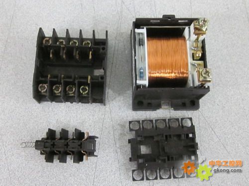

建议楼主找个坏的接触器全拆零散了观察与理解一下它的结构。

交流接触器里面没什么东西的、就一个线圈加几个触点铁块、你所弄的这个接触器只有4组常开触点、通电之后铁块往下吸、就变成了常闭。接法线圈A1接380V一根线,在线圈A2上面并根线到接触器的任意一个常开触点,再在A2触点上并根线接到绿开关的常开脚1,另一个380V的线接红开关的常闭脚1,常闭脚2接个线拉到你刚才所以并的(在线圈A2上面并根线到接触器的任意一个常开触点)对应那只脚,再在红开关的常闭脚2并根先拉到绿开关的脚2。这样就可以实现控制。最好在380V进来的那端接个断路器安全点,保险。如果不够详细。我的QQ380529683

全拆散再能完整装好,你就入门了!

拆了一个老式的   一个新式的   我就入门了    哈哈

线圈能拿开,但是触点拿不开啊表情
 有拿不开的吗   ?

触点不容易拿    但是也能费劲巴拉的拿下来
