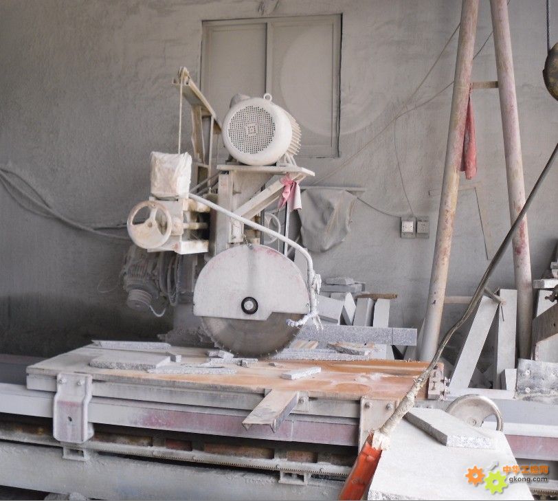

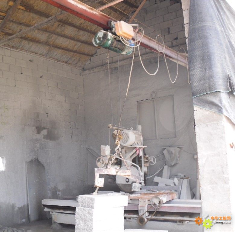

我工厂有个18.5KW的电机,用途是切割石材
电机随设备从厂子直接发过来的,质量好坏是个未知数。
用了一年,前段时间电机憋烧了(之前一年之间电机每天白天工作,晚上不工作,约工作11小时。。前段时间开始了白昼的工作,约工作20小时) ( 由于人工摇链条式拖动平台割切,所以电流比较大,具体多大没量过)
修电机的哥们打开后说是铁芯短而且线包不够多
这么说就是4级的电机了
我让他把线包缠满了。
花了550块钱
回来按上后用了10天
电机由于发热把风扇给融化掉了,导致电机发热烧掉了,自然凉了2个半小时后还是烫手,我又让他修,他说电机不敢修了,说电机不好,无奈我又让他联系伙计以我这个电机换了另一个电机,要求是有劲耐用的。花了800元,自此好了。
由于工作方式的原因,电机常常会发憋,现在我担心电机发热而伤及电机
请先辈们支个招
附:电机是直接启动,接触器的线圈都是48副的。
更正:刚问的修电机的伙计后换的电机不是六级的,说六级的转速太慢,不合适。还是四级的。

这个是 电机的图片

lz你的图呢?
