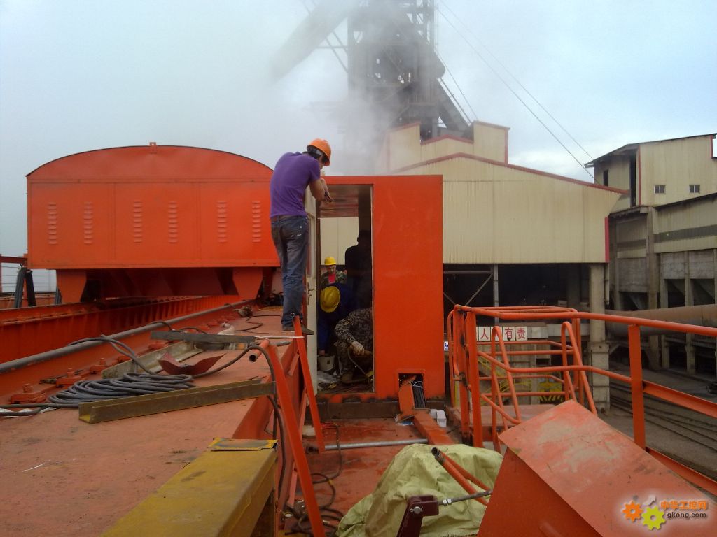

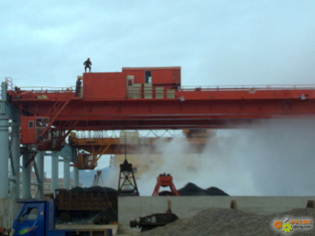

由于三号高炉要开炉了,渣池又增加了一台新行车,

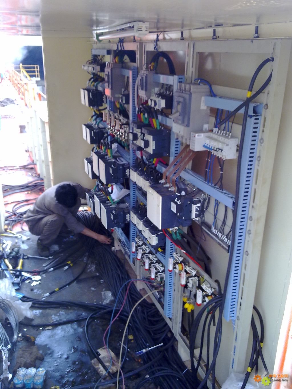

新增的行车与以前的两台天车有几点不相同的,一就是配电柜和原来不同了,现在是配电房了
原来的天车的配电箱,
现在的配电房,

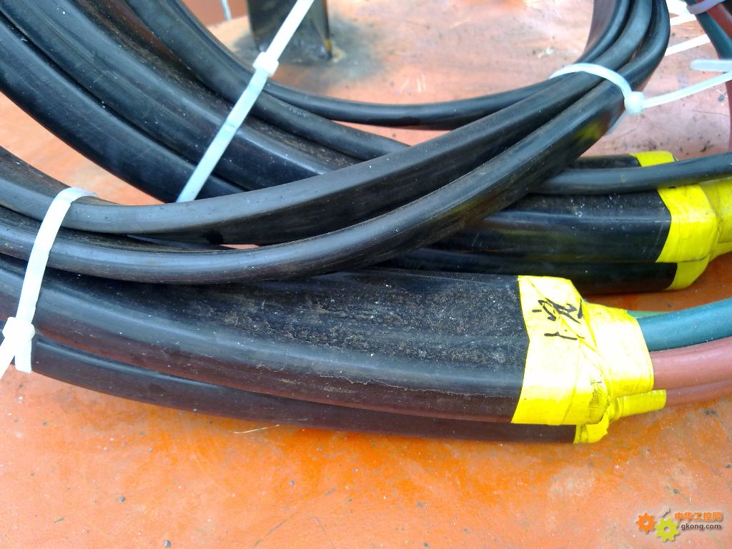

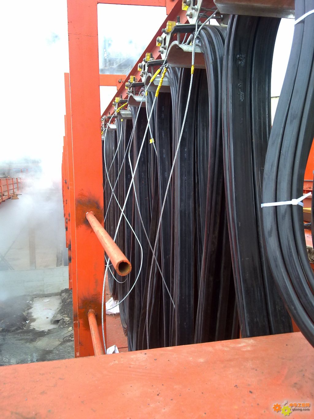

 再原来的小车滑线,是50的单芯铜电缆,现在是50X3的扁平电缆,原来大小滑线得16根,(抓斗和提升电机得12根加小车转子、定子、上升限位、限重传感器共16根),现在8根就OK了,而且一目了然!
这样在维修方面就简单多了。天车的所有的接触器都比原来那两台天车的电流小一号,接触器型号、厂家都一样,但电流都比原来小了,很令人担忧的,
和安装方沟通后,把所有的门限位线全部放置到配电房里配电盘上,一同还有上升限位短接开关,因为渣池天车换钢丝绳是时常的事,总是要在限位处解除限位,现在就用开关来切除,换完钢丝绳后,关闭开关就ok了,主要是为了方便。
电阻箱的质量也不错。是不锈钢的,
 礼拜一就要试车了。试车情况如何,拭目以待!
