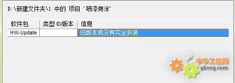

廖老师,最近发现一个问题,就是有一个项目在我电脑上用step7打不开,硬件更新之后还是打不开,提示是说这个项目的硬件配置低,而我HW里面没有这种配置,是不是更新是不能更新安装老的硬件吗?该怎么办?
可以安装新版的软件,或使用硬件在线更新功能。
廖老师,如果我所要打开的这个项目里硬件配置太低,我的软件是不是怎么更新都没用?
[此贴子已经被作者于2012/11/6 23:11:57编辑过]
这个项目里用了最新的硬件吗?实在不行问问西门子的客服。
您的STEP7什么版本,最新的是V5.5 SP2.
