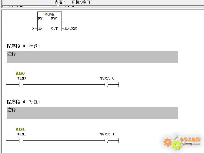

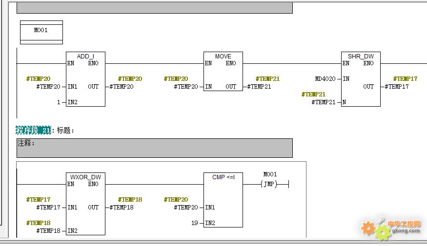

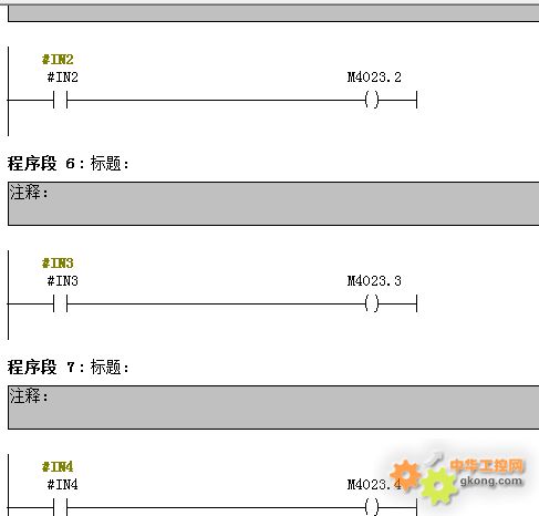

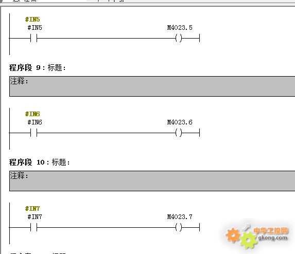

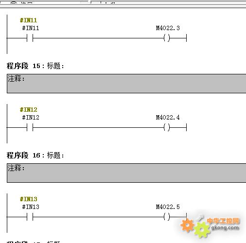

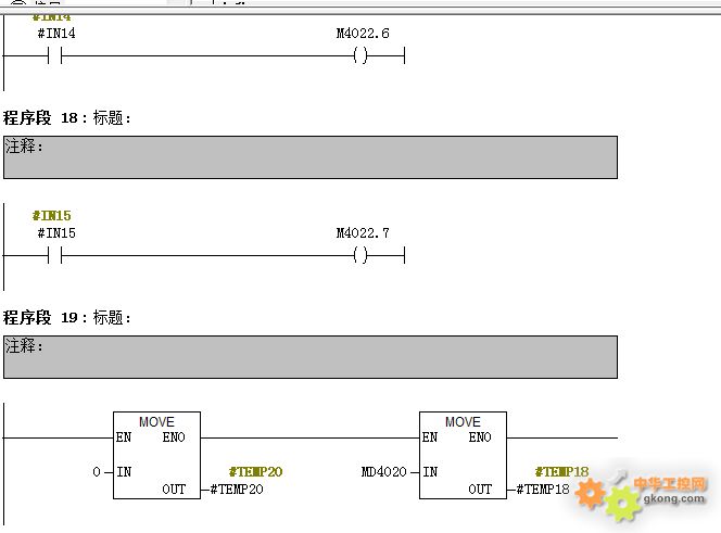

廖老师看看这个程序里边跳转是怎么回事啊理解不了。要是这么跳转的话不就是死循环了吗?为什么没有报错?
[此贴子已经被作者于2014/6/3 23:15:51编辑过]

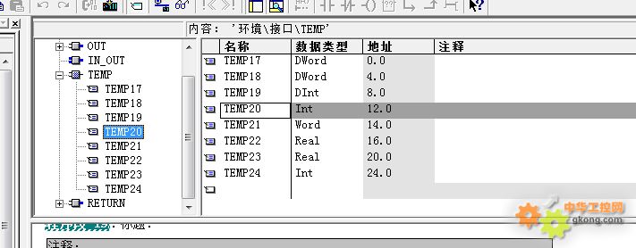

发表于:2014/6/4 7:57:03
#1442楼
回复 #1441楼 秀全
跳转条件与比较指令和Temp20的值有关,查查Temp20.

发表于:2014/6/4 8:47:06
#1443楼
是16位的有符号整数啊这个有什么关系??求指教,这个是格雷码转换成二进制码的程序我不是十分明白。这个先是给MD4022的数值右移一位然后在给移位后的数值与MD4022进行异或运算.这么看的话好像是计算出的数值不准确可是我做实验的时候没有问题。我现在搞不明白为什么要进行跳转还有跳转的指令为什么是小于19的时候进行跳转。
[此贴子已经被作者于2014/6/4 9:24:17编辑过]

发表于:2014/6/4 19:07:19
#1444楼
回复 #1443楼 秀全
Temp20看来是控制循环操作的次数。梯形图不能使用循环指令LOOP。

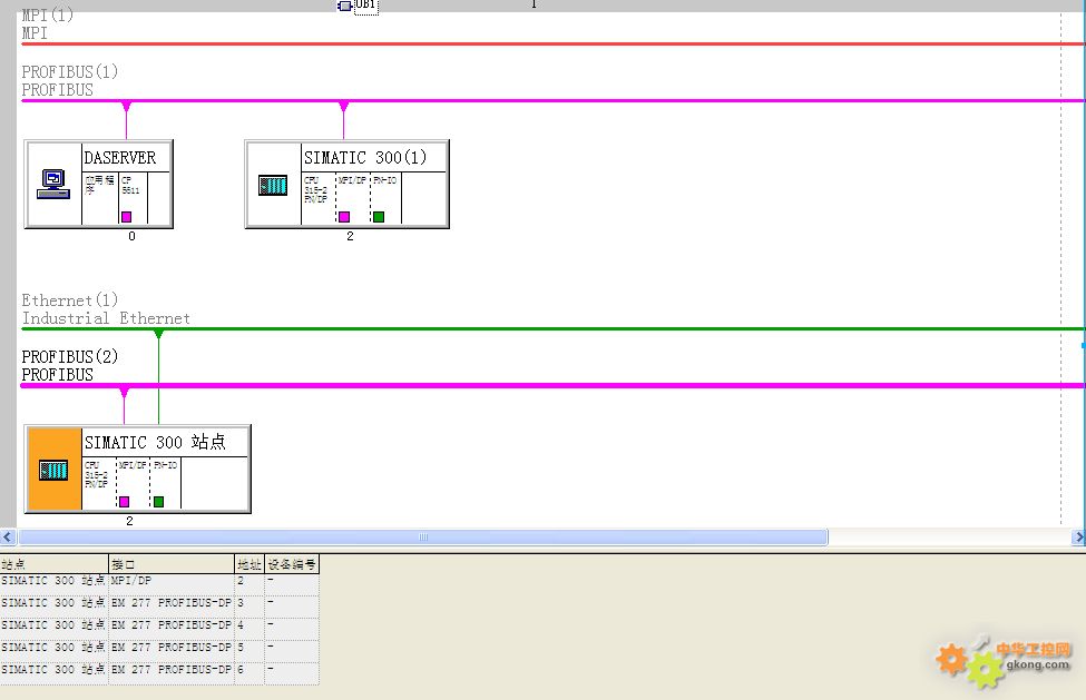

#1446楼
廖老师,s7-300作为主站(4个200的从站),DASERVER是上位机(cp5611),在profibus-dp网络中为什么要profibus(1)和profibus(2)呢?不可以用一个网络吗?还有一个问题,为什么有的数据块需要用(OPN)指令打开,有的不需要这个指令打开?

发表于:2014/6/4 23:39:48
#1447楼
回复 #1446楼 xsinter
这个问题俺也很想知道,顺便借你的图询问廖老师个问题。
S300做主站,4个S200做从站,S300分别再和HMI TP900 和CP5611 接连起来后,HMI触摸屏 时不时的 出来 提示“和S300的连接已断开”,过了几秒后又有“和S300的连接已通上”,而S300那边 SF灯常亮BF灯一直灭的,求老师帮助指点下哪里出了问题。
