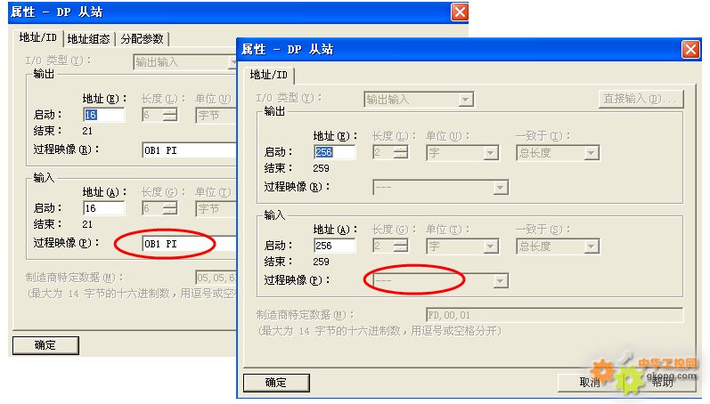

廖老师:DP从站这个过程映像有什么区别吗?这是变频器从站选择有种不同报文的属性卡
可能和地址有关系,256开始的地址可能超出了过程映像的范围。

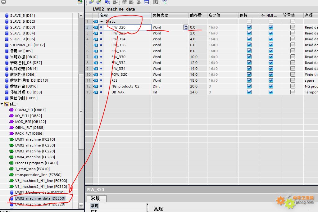

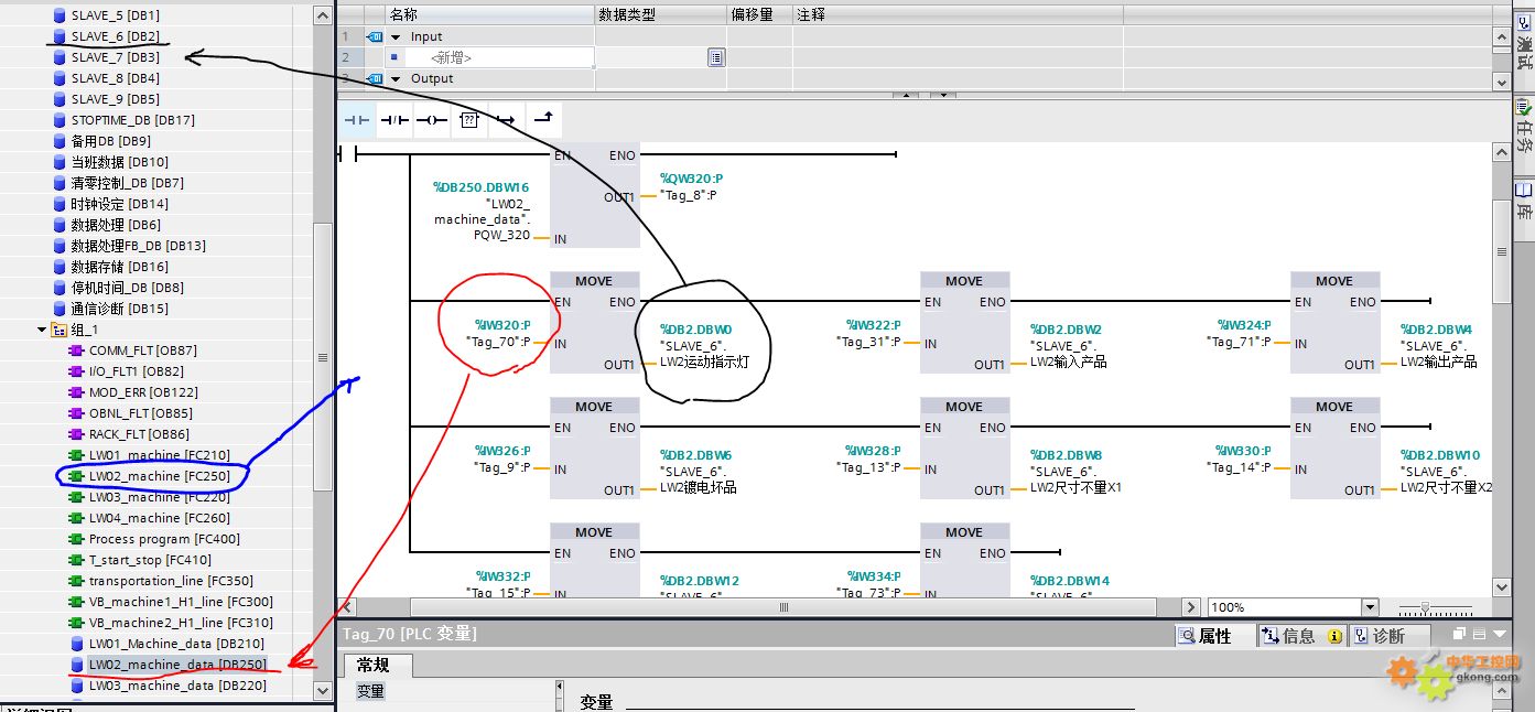

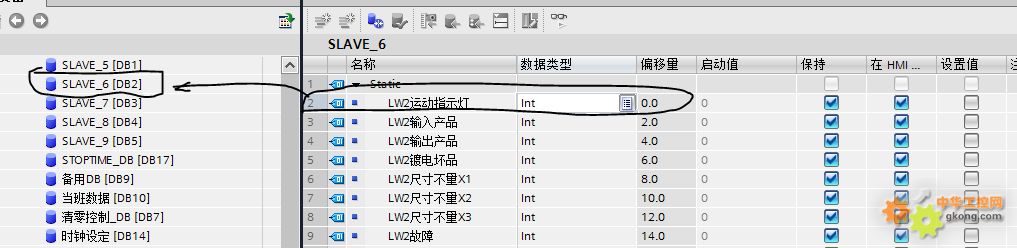

廖老师您好,是这样的,之前看了你的书,您用的是step7 v5.4 的,我们厂里有套S300,用的是 TIA V12编程,有几句语句我不是很理解,不知老师您能否帮我讲解下..
下面是函数 FC250 的内容,我的疑问是,IW326, 后面带了个:P 的表示什么意思?
FC250 对应的背景数据块DB250,在DB250中,PIW320 和其在DB250中对应的DB250.DBW0 的数据值是不是一致的?
各个块间的数据关系很乱,老师能否帮我理清下,如 在DB250种的PIW320 和DB250.DBW0, 在FC250中的数据关系PIW320和DB2.DBW0,DB250.DBW16和PQW320 这几个数据之间传送关系,谢谢老师

#1388楼
回复 #1387楼 yuanyaozi
IW320:P相当于PIW320.立即读取物理输入.
