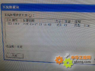

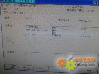

廖工您看看是怎么样上传啊,我现在已经连接上CP了
在管理器里执行菜单命令“PLC”>“将站点上传到PG”。

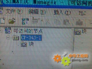

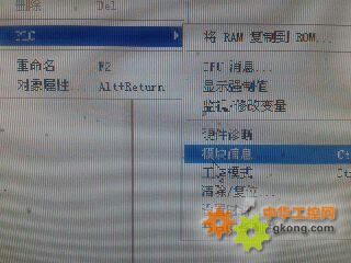

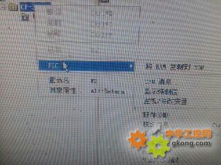

廖工,我在那个界面里边有那个可是是灰色的啊,点不了啊我试过了不行啊。
灰色是因为计算机和PLC的通信连接没有建立起来。

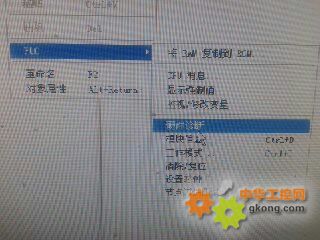

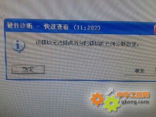

不应该啊,我设置后以后,打开可访问的节点的时候出来CP343了啊,按说应该是连接上了啊,CPU工作模式都是运行啊、怎么没有连接啊?
