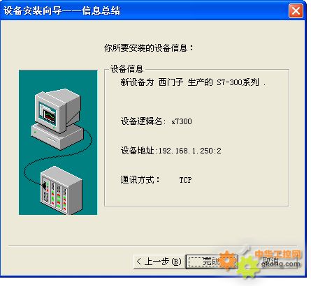

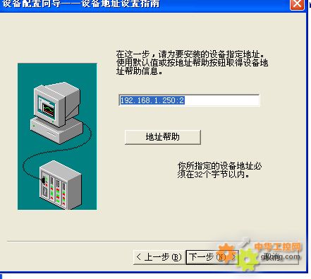

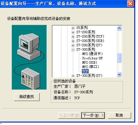

回复 #990楼 鸡大叔mua
廖老师好,我用的是西门子300系列的PLC,PLC和组态通过MPI线可以通讯上,但是PLC和组态通过以太网通讯不上,找不到是哪里的问题,想请教下老师。。。PLC和组态王通过以太网连接的时候不就是需要以下设置么?
别的地方不用设置什么吧

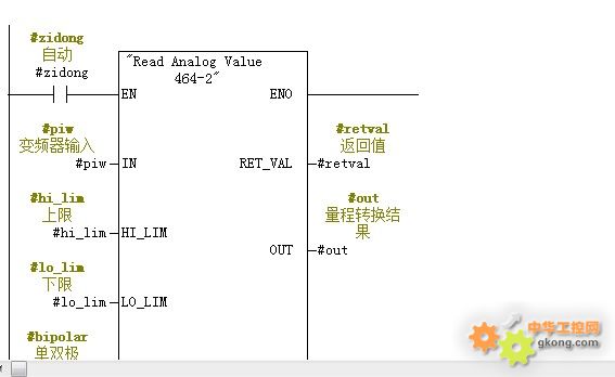

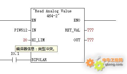

廖老师,您好请问FC105里面的参数怎么设置,例如我要输入一个4—-20mA的电流信号

以下是引用a7276278252013/9/15 2:13:11的发言:
建议你选中指令后按F1键,先看看在线帮助,看不懂的再问我。hi_lim和lo_lim是4~20mA对应的物理量浮点数值。

以下是引用lyxcumt2013/9/13 10:47:04的发言:
我手里没有以太网的硬件,做不了实验,MPI和PPI的实验是做过的,按组态王的帮助去做。
