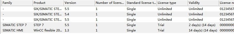

老师你好 关于那个授权的问题  我现在显示是这样  请问我是不是还没授权呢?2天后是不是就不能用了?我安装时是按照网上的教程安装的  ,请老师帮我看看,现在我的软件都能正常打开

你有STEP7无限期的授权。
