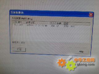

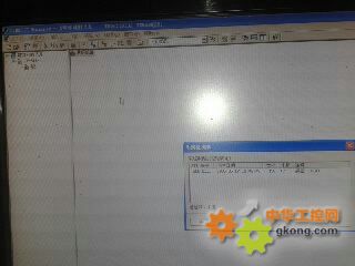

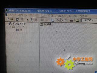

廖工;我问个简单的问题,现在我这里有一台300的PLC有CP343-1的模块了,我现在是不知道300PLC里边的程序,我能从cp里边读出来吗?我试的访问节点就是可以读出CP其他的读不出来。怎么样就能把里边的程序读出来了?我现在只是偷的实验了,领导不知道。又怕搞的把CPU停了啊,现在设备使用的了。
CP343-1是可以读写程序的,需要用PG/PC设置计算机的以太网接口,在硬件组态里找到CP,就可以传程序了。

 看看我就是连接到这里就打不开了,程序也没有办法上传。该怎么设置啊?
看不清你的图,我的《西门子工业通信网络组态编程与故障诊断的10.2节讲计算机和300的以太网通信设置讲得很详细。
