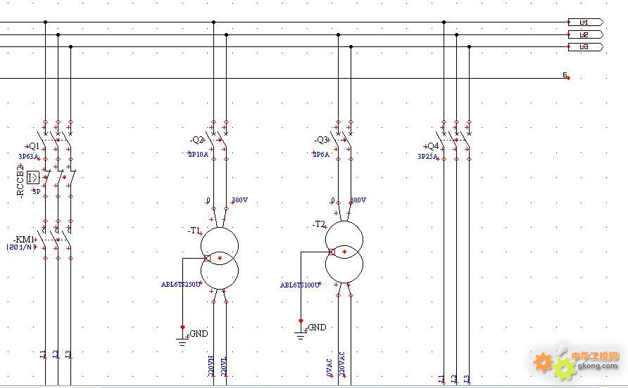

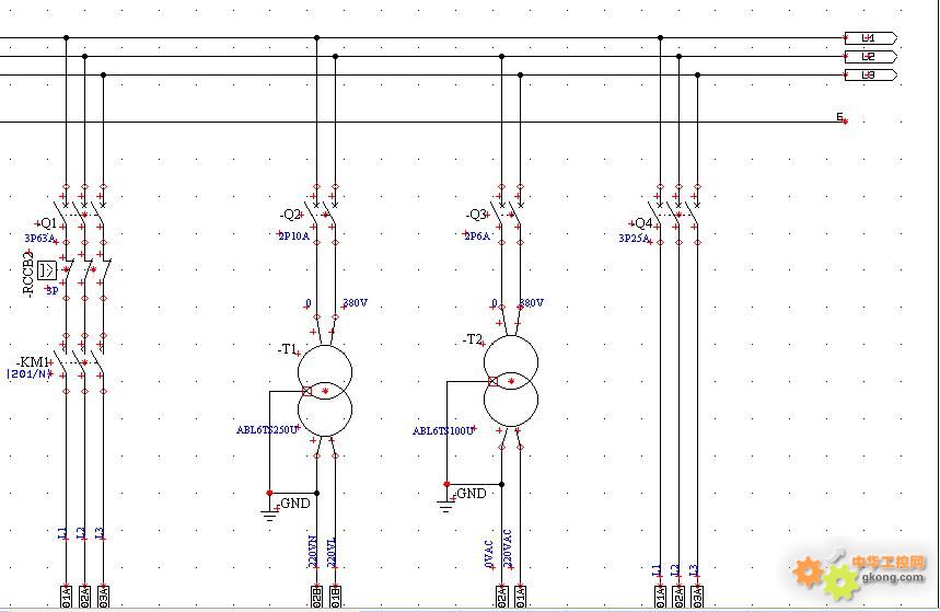

原来接线如下图,隔离变压器次级零线和接地连在一起,上端漏电会跳掉,后来想想才明白。
于是改掉。把零线和接地分开接。这样设备是可以上电了,但是有另外一个问题,Q2和Q3不能同时上电,而且Q2每次上电要推两次甚至三次才可以上电,我选的断路器电流已经够大了呀,想不明白。
请各位帮忙分析一下。
T1 2.5KVA
T2 1.0KVA

断路器的参数都标在图上面了

第一个问题,隔离变压器将2次侧接地,先去面壁。2.5KAV的变压器使用10A的双极断路器,上电建立磁场的电流是满载电流的7倍,还说足够大?还有,不知道你的断路器选型对不对,电感负载使用D型的,你自己核对一下型号。

同意楼上,先看看是不是D型

谢谢二楼,三楼!
学习了!
哎,我用的断路器都是C型的,又得换了

mat3210在2011/3/23 11:37:56
奇怪!二次侧接地不对吗?!

什么叫隔离?7楼说说。。

好帖子。都说到点子上去了。第一个,强电的是隔离,所以输出和输入与地之间都必须是绝缘的,这才叫隔离;第二个,断路器选择D型的,这是常识,C型的用于照明。D型的用于动力负载。
