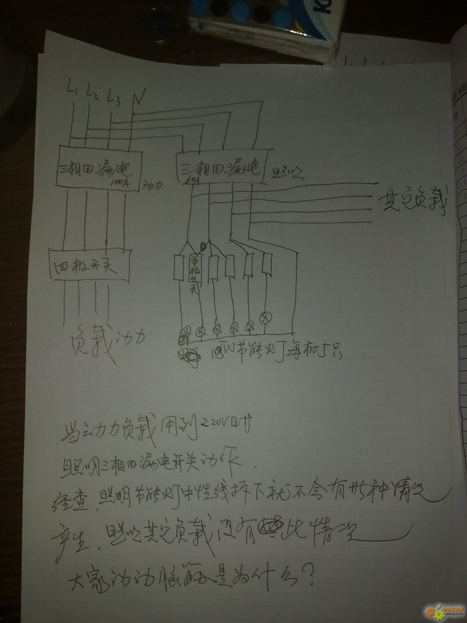

很困惑我爸爸的一个问题,单开照明灯全部亮漏电不跳

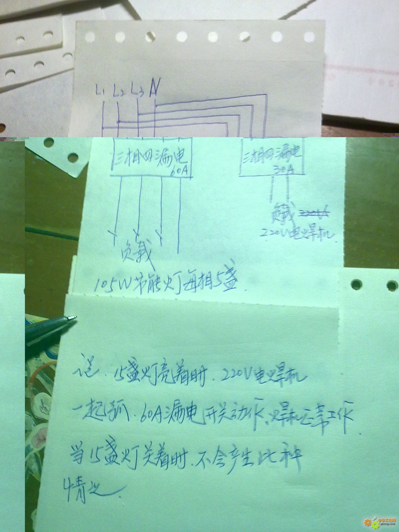

图上有详细的 ,单开照明灯全部亮漏电不跳
我爸爸又画了一张图 供大家参考

照明线路明显是不对的,自己想想为什么

你说的动力负载是在那个开关底下的负载?100A还是60A?

发表于:2011/1/7 20:46:00

发表于:2011/1/7 20:47:35
动力负载的开关是100A

发表于:2011/1/7 20:49:51
那个照明漏电保护器不能用吧?
一开照明就跳保护了吧?

发表于:2011/1/7 20:52:31
上面说的不清楚 单开照明漏电是不跳的

发表于:2011/1/7 20:57:48
你的意思是你开100A底下的220V负载,60A那个开关动作?

发表于:2011/1/7 21:01:03
就是的啊 很困惑 明明两路线不搭界的 但是动力220负载 照明就跳

发表于:2011/1/7 21:04:39
照明线路应该是串联吧,
