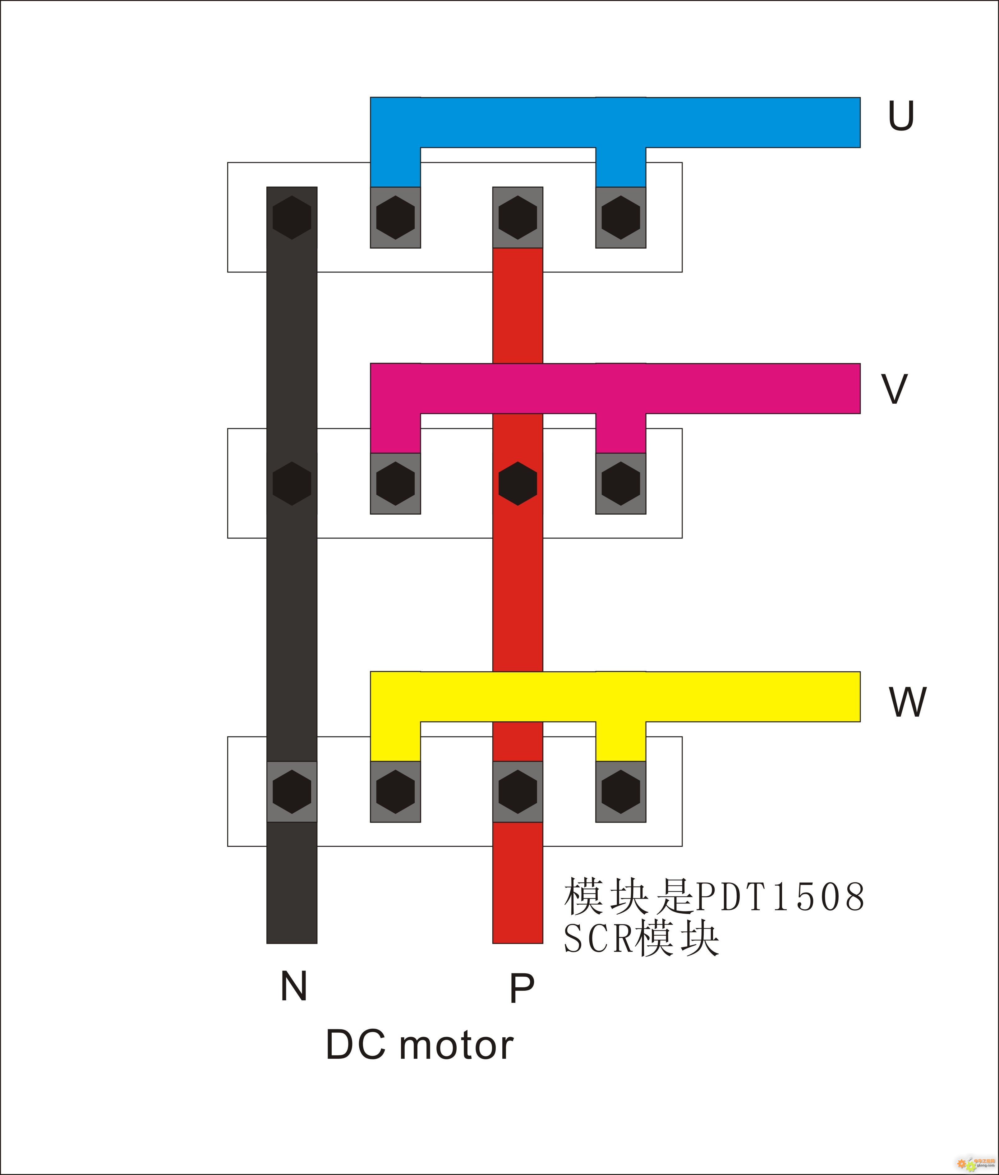

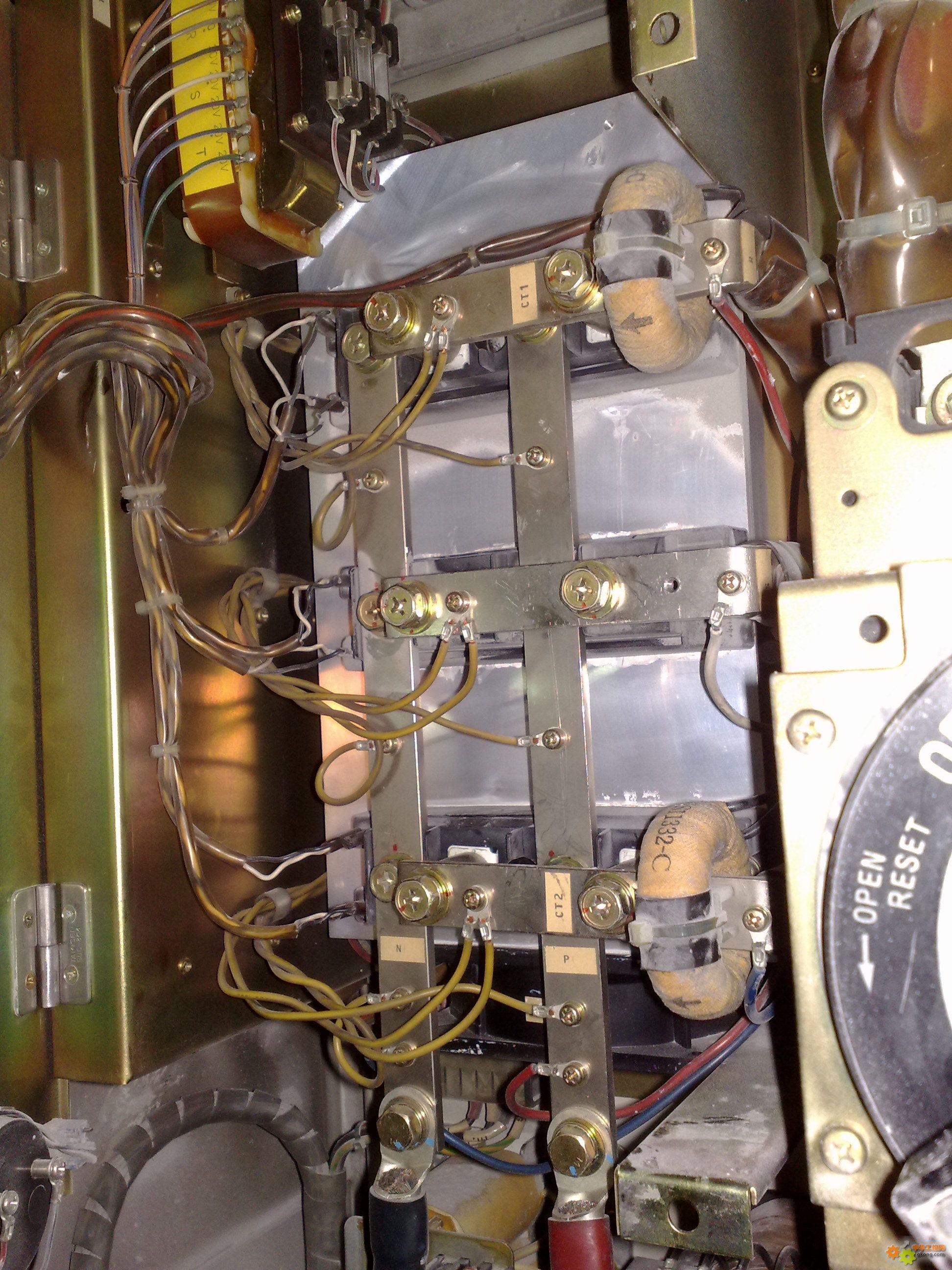

昨晚看到一个直流马达很不解,有没有人知道什么原理的?
马达是37kw的直流马达,马达上只看到两条线,N和P,控制器三进两出,由三块scr组成控制部分,想不明白的就是,scr好像做不了反转动作啊?叫机台人员点车试过,不论正点反点,输出两线的电均为10V正向..实在不解,马达怎么实现反转的..

图是临时画的,画得不好别拿砖头砸我

发表于:2010/12/17 0:33:47
YXBK在2010/12/15 20:46:29
改变励磁电压,也可以实现正反转
能吗?
是改变励磁电流方向,也就是说正负极换一下,也可实现正反转。
但楼主的电路是明显双桥反并联电路,4Q驱动器。
正反转是靠开通各个方向的可控硅来实现的, 调速等于是调节硅的导通角(触发角)
至于正反各方向的速度不同,是内部参数设置的关系。
