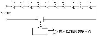

先要看明白楼主的问题.急停开关在硬接线上自然是用常闭触点了.在这个例子中,PLC上电自检后,中继器已吸合,常开触点闭合,因此扫描到的是一个ON信号.
另外楼主问的表述有误,常开常闭是触点性质并非信号状态.

  不知你们厂的急停连接是不是如图这样?
  如果是这样,且PLC比机器先得电,那么机器刚上电时PLC扫描的是常开信号。因为继电器动作有个延迟时间(这个时间很短),因此机器刚上电时继电器的常开点并不是瞬时动作闭合,而是经过延迟时间闭合后PLC才是扫描急停的常闭信号。
