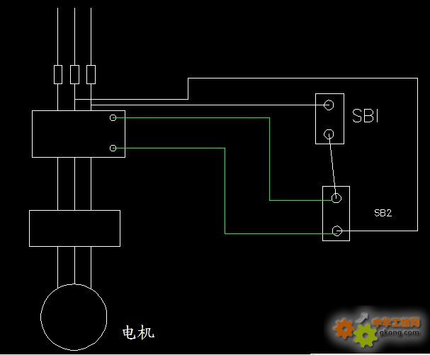

我是一个刚毕业的人,实践的接线能力很差,希望在这里有所提升
单向的三相电机启停不是这样接线的?

图不对,检查下按下SB2的后果!!

SB2应该经过热继的,哎。。。

这样修改一下,可以不?
这样行不

仍然不对,相间短路。按钮应和线圈串联。

这次该怎么改?

是不是这样的啊
是不是这样的啊,这这样的话那个开关就没用了

接触器的线圈和自保触点与按钮连接的有问题。

不是说的单相吗?
怎么看进线是三相呢?
