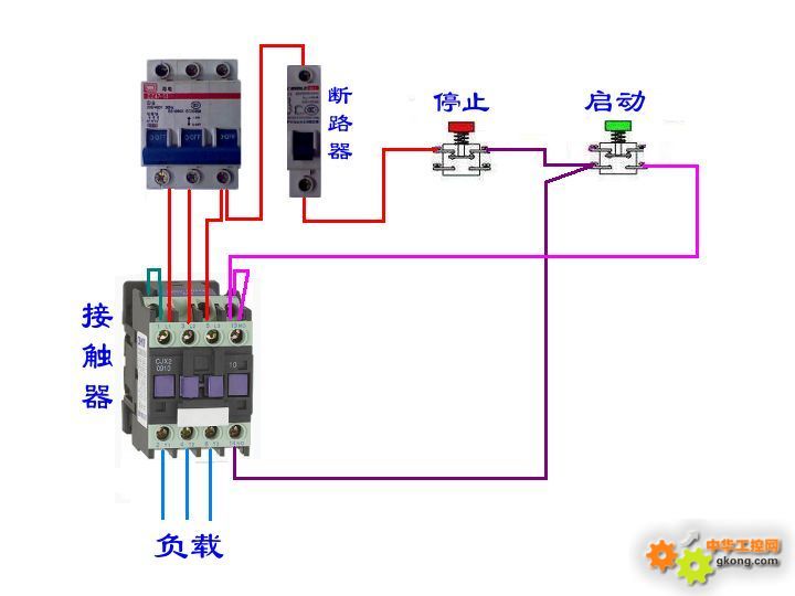

#31楼
这么简单,常闭串联,常开并联在KM的线圈呗,有图都这么难啊?

#34楼
可以参照此图:

#37楼
结果是:空气开关自动跳闸。   表情

#38楼
依然不对,不能自锁

#39楼
自己找个接触器做一下实验就明白了的
