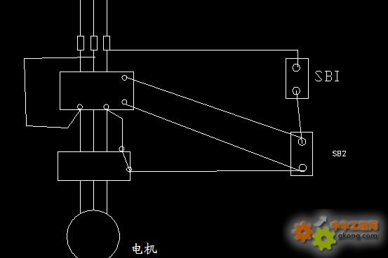

#15楼
控制部分的接法:1:先从A相电源引一根线进保险a,经保险a再引线至接触器线圈接头A1。(若接触器线圈控制电压220伏,则这根线直接从零线接过来,不要经保险)----2:再从B相或者C相引一根线至保险b,经保险b再引线至停止按钮,经停止按钮常闭触点串联后出线至启动按钮,进启动按钮常开触点串联后,引线至热继电器的常闭触点(如没有,就略过,建议必须装),再从热继电器出线至接触器线圈接头A2。------3:最后就是,找到接触器的其中一对常开副触点km,引两根线并联在启动按钮(已经接好线的这两个地方)。----控制电路即告完成。

#16楼
主电路的接法:1:从开关上引3根电源线,三根火线分别接在接触器上端三个主触点端子上。2:从接触器下端主端子分别接三根线至热继电器进线,然后从热继电器出线接到马达上。完毕!

#17楼
我把步骤告诉你:
1、拿到3相马达,直接接入电源,这个时候电机能够开始转了。如果方向不对,换其中任意2根线。
2、将这三根线剪断一共6个线头,接到接触器的常开主触点上,这样,只要接触器吸合,电机就能转了。然后根据接触器线圈的电压型号,接入它所需要的电源。比如24VDC
3、再在线圈回路中串接一个常开按钮,那么,按一下按钮,24V电源就接通,接触器吸合,电机转动。
4、如果这个按钮是复位式的那种,那么你手一松开,接触器就没电了。那么再和按钮开关并联一个开关2,这个开关2是接触器的常开辅助触点。这个时候,当你手松开按钮之后,由于辅助常开触点的作用,接触器还能保持吸合状态。
5、这种情况下,电机一直转,不能关闭,那么,再在24V控制回路中串接一个常闭按钮,它与刚才那两个开关是串联关系。
接线完毕。

#18楼
按照上面的步骤去画图,很容易就能搞清楚。
另外,接线图和保险丝没有关系,你可以在任意位置串入保险丝。保险丝的作用,只是保护与它相关的线不被烧坏。

#19楼
是这样子的吗?
是不是这样接线的呢?
