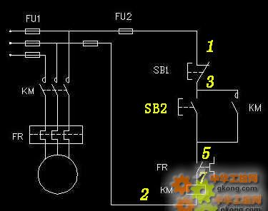

#21楼
画了个草图,看一下,接触器上一共10根线要接,1、2、3,5、6、7接主回路,4和8为常开辅助触点,还2根没标记的是线圈接头。B是启动按钮,A是停止按钮。

#24楼
  单向的说法是对的,其是针对转向而言,电机常见的有:点动、单向、可逆控制电路等。
 这个电路可以说是再简单不过的了。接线方法应该是:先在原理图上进行编线号,正规图都是这样做的。根据线号把原理图和实物对应起来,这样接线就方便多了,举例:SB1一端接1,另一端接3,3这儿有三根线分别接至SB1另一端、SB2一端、KM的常开触点一端......,其它的楼主自己看看就明白了,关键是要看懂原理图,再把原理图和实物对应起来就会接线了,记住同一个线号的线,不管多长,不管怎么绕来绕去,不管有多少根线,它都是接在一起的。

#25楼
同意楼上说的,学什么都要按规矩来,出现问题,就可以根据图纸和实物进行对照找原因。否则,今后随手习惯了,稍复杂的电路出问题就很难找到故障哪。

#26楼
7楼的接法也启动不了电机。接触器常开触点应该和SB2并联才可以自保持的。

#27楼
刚开始学 按编号来进行接是最好了解的

#28楼
看来楼主没有什么实际的机电实践知识吧?问题是单相电机的启停控制,但是做出来的图却是三相电机的启停控制,告诉你,最简单的办法就是找一个三相接触器,一个启动按钮和一个停止按钮,再简单一点的就是找一个单相接触器和启动,停止按钮,不需要找电动机,可以就找一个灯泡,看一下接触器上的主令接点和辅助接点在接触器吸合和断开时的不同状态,自己实践两次就知道该怎样连接了。
