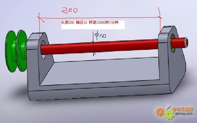

下图是一个很简单的结构,一个小轴,二端各装一个轴承。就这样子,转速12000转/分钟。关于跳动就不用说了,这么小轴最大也就0.03.
请分析一下。这个东西好做吗?你的加工艺是怎么样子的?配合关系是多大?

加工这个轴一般水平的就费劲了

加工难度是另外一回事,设计者要设计的是工艺。编写一个加工艺出来就行了。正确的加工艺,才能做出合格的产品。

说的有道理啊!作个设备每个部件都要有工艺,到了最后还要有个组装工艺
我在这方面实在是知识匮乏啊!

先用镗床镗孔,然后铣中间的缺口

我发这个图上来的目的是也让大家想想,这么个简单东西还不成吗?
其实这是一个实例,有人曾做了N次均不成功,轴承只要一上去就烧了。后来我给教他怎么做,按我说的工艺加工方式和配合尺寸。一次就OK了。
不信你做一个试试。

是不是得先做个胎定位啊!保证两个轴承同心度

不懂加工工艺,设计出来的产品十有七八不合格,所以搞机械设计者,最好是去机加车间做一段时间。做电气设计者最好做做一段时间的操作工,要不然你不知道怎么样才叫人性化操作。

翻了翻公司的工艺卡片,保存完好
好象只是应付检查时用到过
车间的工人干活都是按照自己的工艺在干
