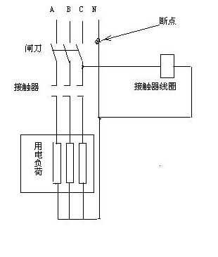

有朋友开网吧,用电负荷20KW左右吧,三相,单相电器都有.当然用的是公用变压器,三相四线,(还有自己在网吧内搞了一根地线接在大楼柱子的钢筋上的),街上的零线被小偷偷好几次了(相线没偷过),造成网吧220V的电器用电变380V(根据当时的用电情况应该是250以上----380以下吧?不清楚),烧过几次机子.还好发现及时拉下总电闸没造成太大的损失.
   不知道什么时候小偷还要光顾,这样下去不是办法.后来朋友叫曾经做电工的我帮忙在网吧总电箱搞个缺零保护,要求当零线断路的时候三根相线马上也断电.网吧生意不是很好,最好是安全加经济实惠的.
   本人没做电工很多年了加上水平有限啊,汗死!请各位老师帮想想.最好能给出线路原理图.谢谢啦[/size]

装三只单相漏电开关,三相火线分别与零线通过每只漏电开关,然后分别在每只漏电开关的上面一极和下面的另一极装个大于220V就动作的压敏电阻.不过现在有些漏电开关已经装有这个电阻了,所以只要直接使用就可以了.

在电源侧装一线圈电压为220的接触器,由接触器来控制三相电源

二楼的意思是把压敏的一脚接漏电开关的输入端,另一脚接同一线的输出端?这样使用那其它的三相用电电器是不是有缺相等安全隐患?还有,网吧是在菅业中的,总电箱主线这样大改动不方便.有没有好点的方法?比如只在主回路加装一个接触器再用二次回路控制.
另三楼的方法肯定不行.因为零线断路后,相线还带电,接触器线圈一端用原来的相线,另一端用上了负荷回流的相线,电压比原来正常时还要高,接触器不会马上跳开只会等烧掉线圈后才跳开,这时候网吧的电脑不知道坏掉多少台了.[/size]

2楼说的装接触器不就行吗?用接触器控制3相,偷走零线接触器线圈跳起断电!这不就很好吗?成本还低!

用三只220V接触器,主回路串起来,3个线圈各自接一相,剪断零线,假如三相平衡的话,3只线圈电压为190V,不会烧东西,假如三相不平衡的话,3只线圈就有高有底,低于额定电压10%的线圈就会跳开,可做缺相保护,也可缺零保护。

以下是引用pjjlmm在2008-5-14 22:42:00的发言:
不是2楼说的,是3楼.
说过3楼的方法不行,6楼还坚持,呵.你们的意思是这样吧?如图
(此处只画出单相用电部份).
图中所示,根据实际情况,网吧用电负荷三相是不平衡的,零线断开以后,你说接触器线圈两端电压是多少?会是零吗?负荷回路呢?!有时候(三相比较平衡时)可能是几十伏,接触器会跳开.但更多时候是电压接近或大于220伏.接触器仍然保持吸合,直到线圈烧毁.

用压敏电阻就可以了,输入侧用漏电开关或保险均可!!简单、安全可靠!!!

对于使用压敏电阻,心得是:单相用电直接输入380,其能起保护的可信度确实很高,但对如缺零间节形成的超压,其能起到保护的几率不到三成.很多时候超压程度足以烧毁220用电器而不一定达到令压敏电阻动作.用灵敏度高点的吧,又容易误动作.
此乃电工菜鸟经验之谈,呵呵.因为以前做空调维修时遇到过这样的情况:同一用户,因外线缺零单位里一天内五台空调出了故障.经检查,有四台烧毁了变压器,只有一台压敏电阻动作烧掉了保险管.所以我从那以后,对压敏电阻不再感冒,非要用它时我都要经深思熟虑.表情表情表情
