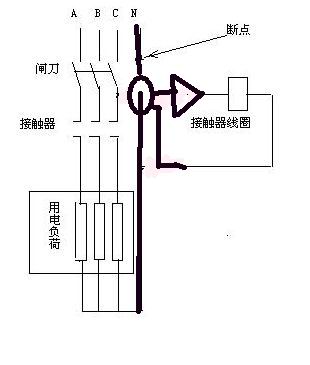

提个粗方案,在O线穿个互感器不知可行?

用两个接触器就搞定,零线也串一个接触器。

用一个接触器和一个继电器就OK了几十块钱就搞定了费那么大的工干什么
一个220的接触器过继电器线圈回到接触器三个主头接ABC那么一来过电流了也跳了电压不够也跳了既省钱有不占地

盗贼窃线一定是在线侧,离网吧较远处,就象图上标的断电处一样.
如果零线断,接触器线圈一定会承受380v电压,那就给线圈串一个保险不齐啦,保险烧线圈无电,断开电路.

最直接的办法是把网吧的220伏电器的不同相线改为同一相线,表葙上改几个线什么都不用完事。总功率才20KW。

我有个建议可否行不?就是零线的一侧接接触器的线圈,接触器线圈的另一侧接地线!在正常运行或三相较平衡的时候接触器不动作的!如果零线断开,在有负载的情况下零线必然有电压!这样使接触器动作(接触器的线圈电压根据实际选择)!在接触器主触点上接个警报器(但前提有漏电保护器的话可能会误动作!

用一个线圈是220V电压三相交流接触器就行拉。小偷不是不偷相线吗?你只需把三根相线
经过接触器之后线圈电压随意取一相,然后到零线不就行了。只要没零线线圈要失电的你的目的也就达到了

安7楼的意思再加一点
再用6个110V的小继电器两一组分别串连接到零线上。另外三个头分别接上三根火线,然后所有继电器常闭触点依次串连把它再串连到主接触器上。主接触器一定要是自锁当零线断后电压不平衡只要有一个继电器触点轻微动作主电源必然断掉。前提是继电器灵敏度问题。不知两个110V的继电器电压低于180V或更低一点会动作。不够灵敏的话把拉继电器触点的弹簧搞紧一些让它低于190V就动作

以前我们住的社区因为大风把零线刮断,使小区内一千户业主的电视冰箱等家用电器烧毁,损失达万圆,后来电力局在搂头离建筑物1.5米处埋了一块100平方毫米,厚度4毫米的钢板上面盖上一层木炭,深0.6米,钢板上旱一根扁铁引出地面,焊接牢固,引出地面0.3米,加水添埋引出端与零线拧紧,这叫重复接地,八年了零线断了几回,可是居民加电安然无忧,我想这个办法比加装电器控制设备简单实用可靠,虽然稍微麻烦一点,事半功倍.可以考虑.
