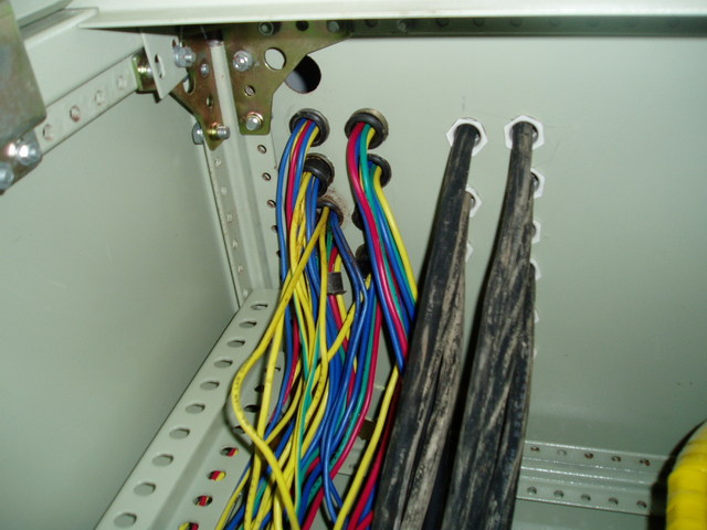

公司里有路照明线通往一车间,火零线都采用4平方实心铜线用铁管走线。供应40盏灯。每盏18*3W。双联开关分8路连接。现在的问题是,平时上班工作正常,大约1个月样子就出现严重烧线现象。且都在息灯无人零负载情况下发生。并且问题都在电柜至总线往下走进开关盒的连接处。后端用万用表20M档未测出有异常。此次烧的是零线。

楼主在贴子里说得不是很清楚,比如是3相4线制还是3相5线或就是一个单相线路。N线是烧成了何种状况,是局部烧了还是整条N线都烧了。一般烧N线在排除三相负载不平衡的情况下,就是在该线路负载端,有相线接地的现象,而且该相线比N线大得多,该相线所接负载接地不好。造成接地处通过N线与总柜N线形成回路。
因为情况楼主说得不是太不清楚,此分析仅供参考。

单相。仅供照明。无地线之说。烧零线总线(在总线与支路的总接头前端,没有进支路)排除漏水

可能是开关问题,或是接线处零线有松动导致.
建议先换个开关试试.

楼上美女说得有点靠谱,可问题是开关没有受损痕迹,其次是在灯关掉的情况.没有形成回路的可能啊

如果接线没错的话 应该是在铁管这一块 漏电形成回路了

线接错不会有一个月使用寿命啊.我们也怀疑过与铁管形成回路的可能.虽说火、公共、灯这些我们不可能一路路查。但是总接头我们还是查的。没有搭铁小电阻。不过被你这么一说我倒有些怀疑是前端有搭铁嫌疑了

怀疑是在电柜至总线往下走进开关盒的连接处搭铁。你去那段线路仔细检查一下
