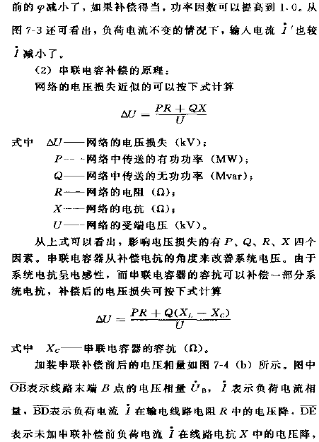

回答提问
1,关于电容器进行无功功率补偿功率因数的原理,不能单纯从并联谐振和串联谐振来进行论述.
2,单纯讲并联谐振和串联谐振时,并联谐振属于"电压谐振",串联谐振属于"电流谐振"!
3,关于电容器进行无功功率补偿功率因数的原理见后:
辛勤耕耘,终将会有收获!

[[size=2][size=2][size=1]size=2]本人认为可以理解!毕竟不是该专业的专业人士,但又觉得概念的偏差又有普遍性!所以斗胆发出来讨论.
我的回答发言:

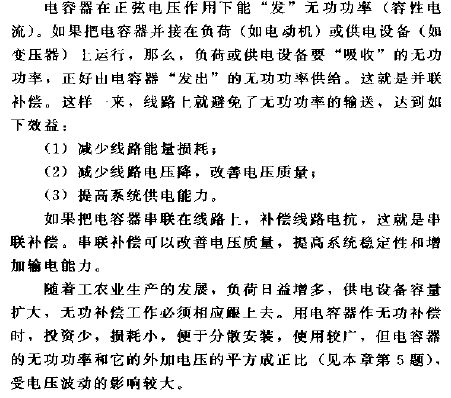

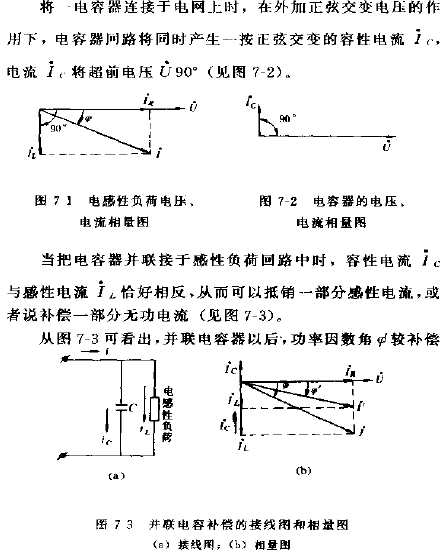

1,并联电容补偿本身就是针对负载来讲的!
2,确切来讲,电容补偿是不能节约有功功率的!
3,电感负载并联电容后,容性电流Ic与感性电流iL相位相反,可以抵消一部分感性电流(即补偿部分无功电流),使得功率因数提高,系统电压有所升高,在负载不变的情况下,系统电流会有所减小,降低线路能量损耗,减小线路压降,改善供电质量,提高系统供电能力.此时,系统可以适当增加负载功率,但并不是楼主讲的负载中的有功功率增加!当负载变化时,你的有功功率确实是增加的,但你的用电量(即电费支出)仍是增加的!并不会给你带来节电的效果!

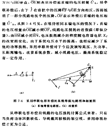

4,而串联电容补偿则是利用负载电流在系统线路中的线路电阻中的电压降,在串联补偿电容的容抗电压降与线路阻抗电阻中的电压降相位相反,而抵消一部分线路电抗中的压降,从而提高了系统电压,也就相应减少了系统的功率损耗!
    所以说,串联电容补偿可以改善系统参数,减小线路阻抗,提高系统稳定性有一定作用.但电压损耗的减小程度是随电容器容抗的变化而变化的.
    但绝不是楼主在来信中讲的:"当感抗=容抗时电感负载中的电流应比原来增大."总阻抗的减小,只能说明线路中的压降减小,而不是负载中的电流随线路压降减小而增大.因为你的负载不变时,输入到负载的电流会有所减小.
回楼主:本人也是退休多年,不甘寂寞,外出打工,发挥余热.原谅本人的卤莽,公开了你的来信.请见谅?
以上只是个人看法,不一定正确.欢迎批评指正![/size]
