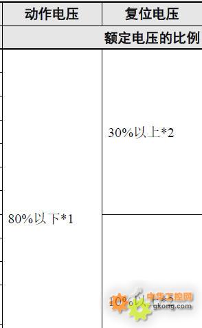

请看客注意[face=黑体][size=4]
欧姆龙继电器资料上关于吸合指标写的是80%以下
释放是10%以上[/size][/face]

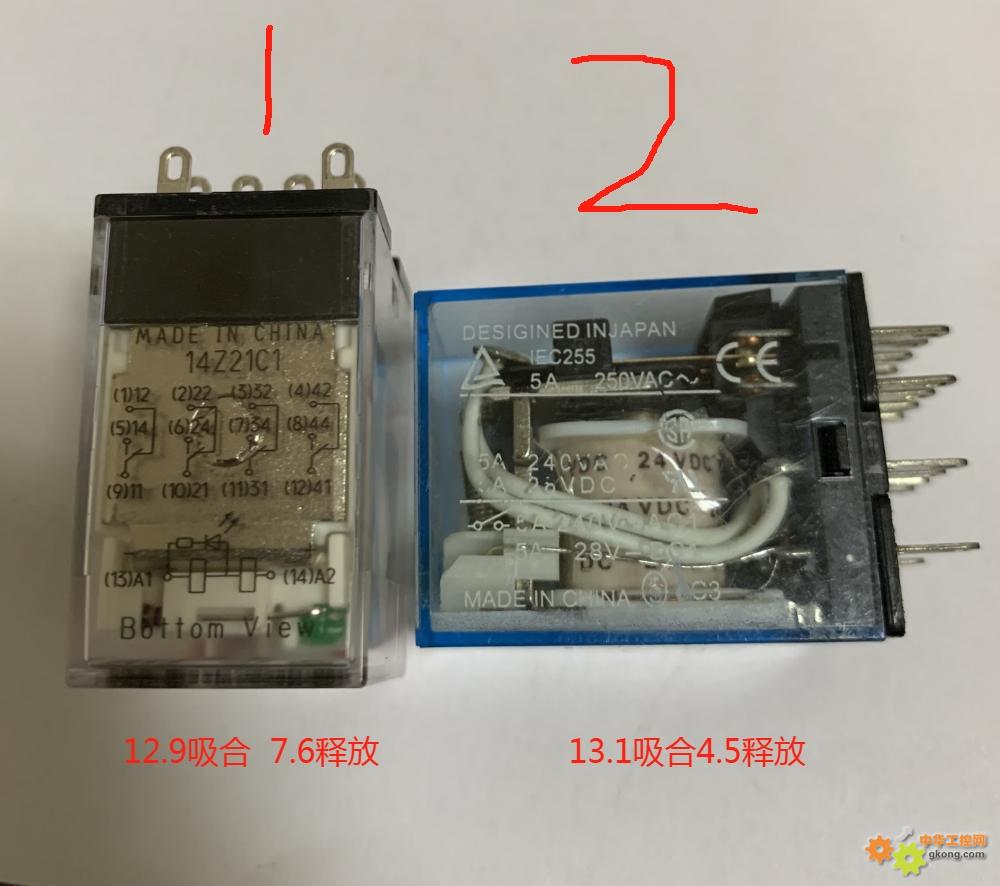

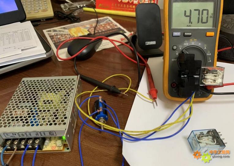

关于吸合与释放特意做了实验,不同继电器稍有不同,电压由1K的电位器调节。
1号继电器  电阻641  12.9V吸合  7.6V释放
2号继电器  电阻506  13.1V吸合   4.5V释放

关于断开0V还能吸住的情况,主要还是继电器的问题,41楼重新做了测试,能吸住的那个4.5V才会释放。
我做试验的目的是想看看实际到底会怎样,经过这两天的测试发现,不同的配件出来的结果不同并且相差还不小
尤其是第一个12V电源,既然被升高了3.5V
您用软件帮忙测试,得出结果也说明了理论与实际是一样的

就以上以下我的理解
80%以上继电器必须吸合,否则就是不合格产品
30%or10%还不断开同样是不合格产品
为了达到理想的控制就要给它额定电压

这个手册针对的是正品欧姆龙
我们买的可以说九成九都不是正品
所以测试数据未必对的上手册数据

你可以这样监测释放电压
1.还是顶楼断0电路,用示波器捕捉最低电压
2.用你这个串可调电阻,找定到8V(确保继电器没吸合),用短路线短接电阻让继电器全压24V,再拿掉短接线,看继电器能不能自保持。
逐步调整这个电压
可以得到这个继电器的维持电压,释放电压
