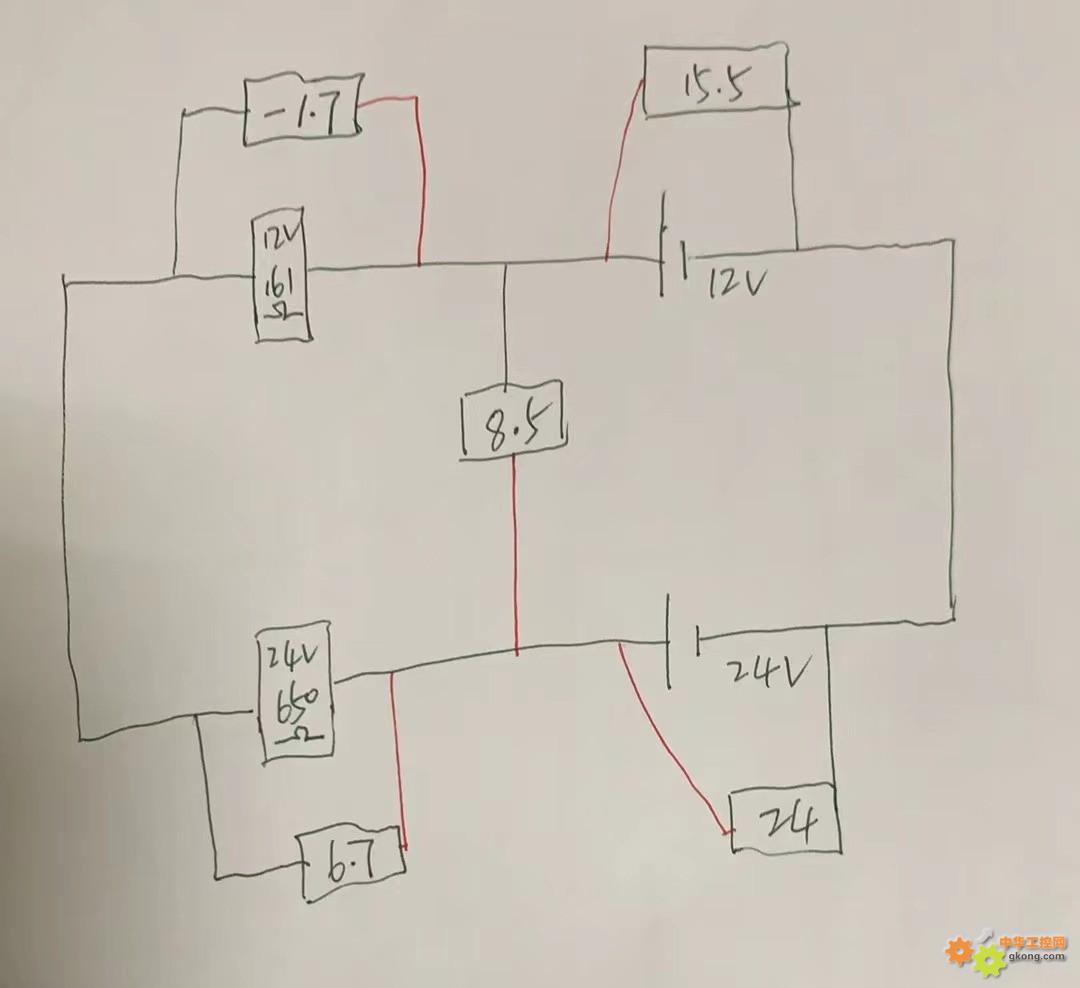

以下是引用老兔子在2024/6/28 20:41:08的发言:
楼主的实验应该说使用的继电器不是同一型号不同电压等级的继电器。
按照3楼的仿真实验也证明了我的分析。
由于楼主可能是用了不同型号的继电器,其吸引线圈直流电阻不是2:1的关系。
从实验视频来看,两个继电器是同时吸合的,这有点说不通。因为电位差只有12V,不应该两个同时吸合才对的。
还有就是24V继电器的吸引线圈的直流电阻不应该比12V继电器吸引线圈的直流电阻小于2:1,致使12V电源的电压升高了2V多。
建议楼主的实验测量两个继电器吸引线圈两端的电压看看是什么回事?
同时吸合的那个视频是把0V接上的时候,我是用手拿线去碰电源0V的,如果不去接电源的0V,两个继电器都不会吸合。

#11楼
回复 #3楼 dlr
我在没有接电源0V的时候,测得两个继电器串联后的电压是8.5,还有3.5加到12V电源上去了,所以12v电源变成15.5了

#12楼
回复 #8楼 pqsh
不要说敬意,不敢当,我只是刚好闲着又有配件就玩一下。
你这个实验应该是阻值设置的差距大,所以12的就吸合了,我明天再量一下线圈电阻是多少
刚刚测了,12V的是161欧,24V的是650欧

#14楼
按照3楼的仿真实验也证明了我的分析。
刚刚量了一下继电器线圈电阻,下图中的红线表示是万用表的红表笔

#15楼
以下是引用知道一点在2024/6/29 1:05:59的发言:
以下是引用YXBK在2024/6/28 22:19:46的发言:
12V电源正经吗?
正不正经不知道,但实际确实升高了。
