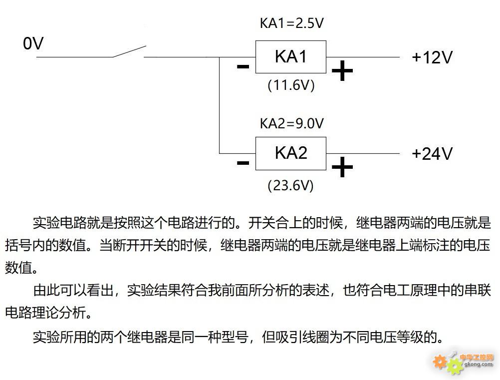

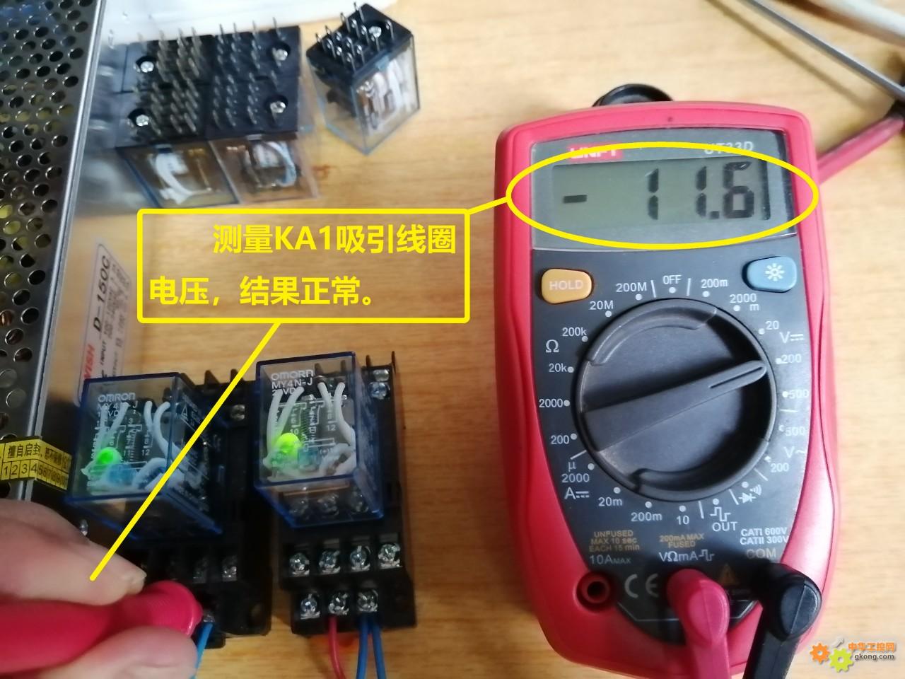

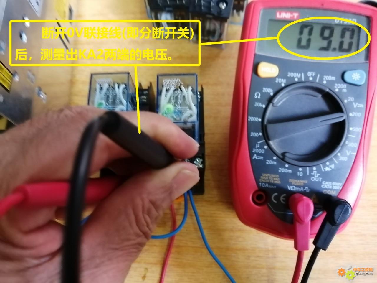

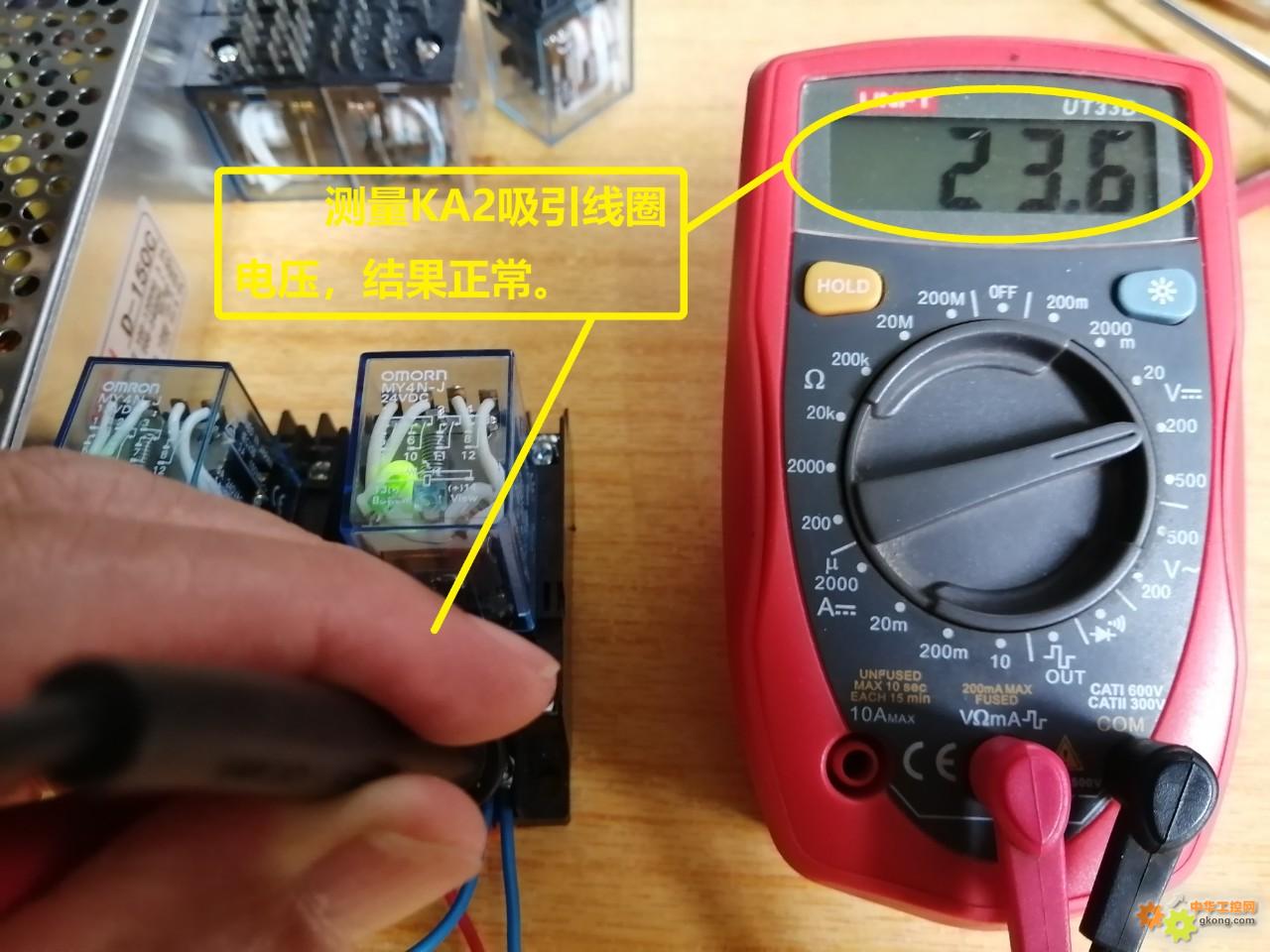

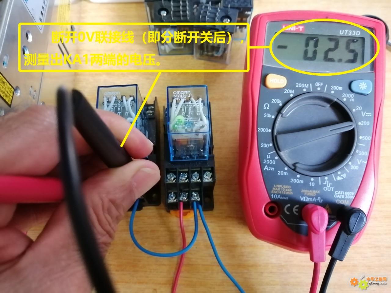

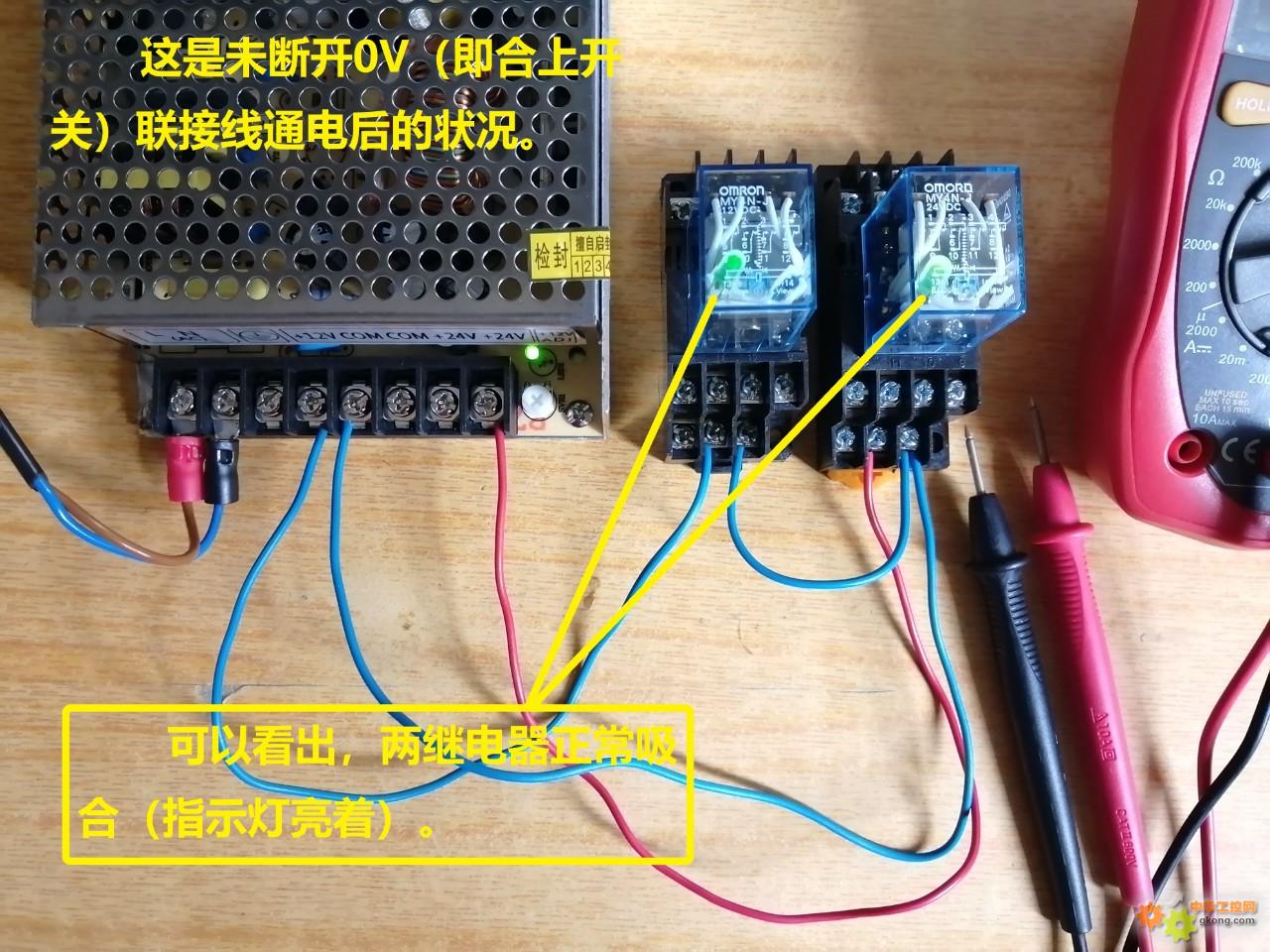

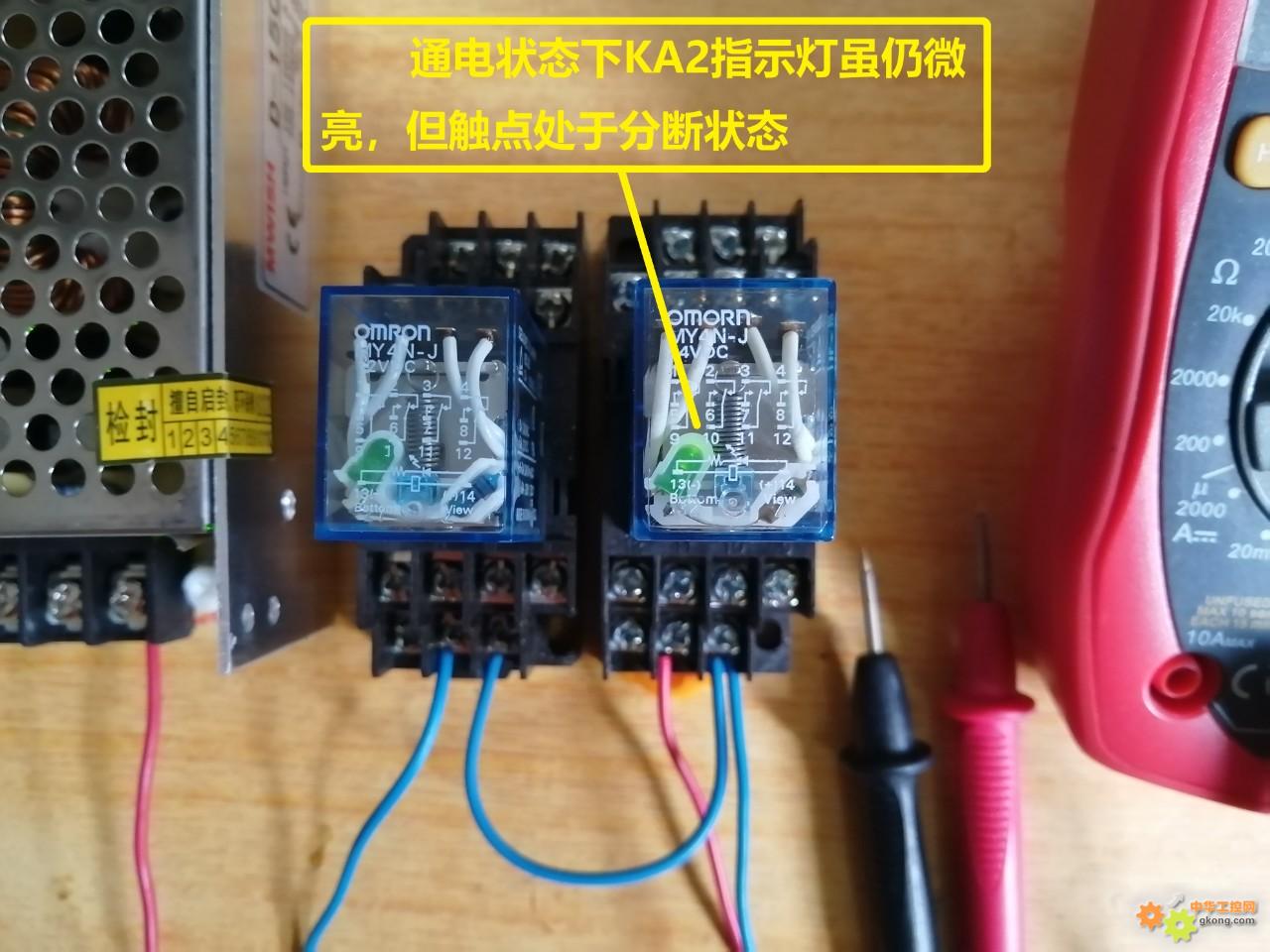

以下的图片是此次实验过程实际记录,与前面的视频基本一样,证明了我前面的论述是正确的,也是符合电工理论的相关论述。
至于楼主的实验结果,我没有详细检查,不知道他的问题出在哪里,希望楼主按照我的实验重复实验一下,找出问题的原因。

刚刚测了,12V的是161欧,24V的是650欧
[此贴子已经被作者于2024/6/29 7:56:12编辑过]
你测出的电阻数值与我新购买的同一型号不同电压等级的继电器的电阻值差不多,所以你的实验结果不应该和我的相差那么大,不知道你是如何操作的?
我新购相同型号的两组继电器(其中一组是做备份的)电阻值分别如下:
12V:154Ω、159Ω             24V:593Ω、597Ω

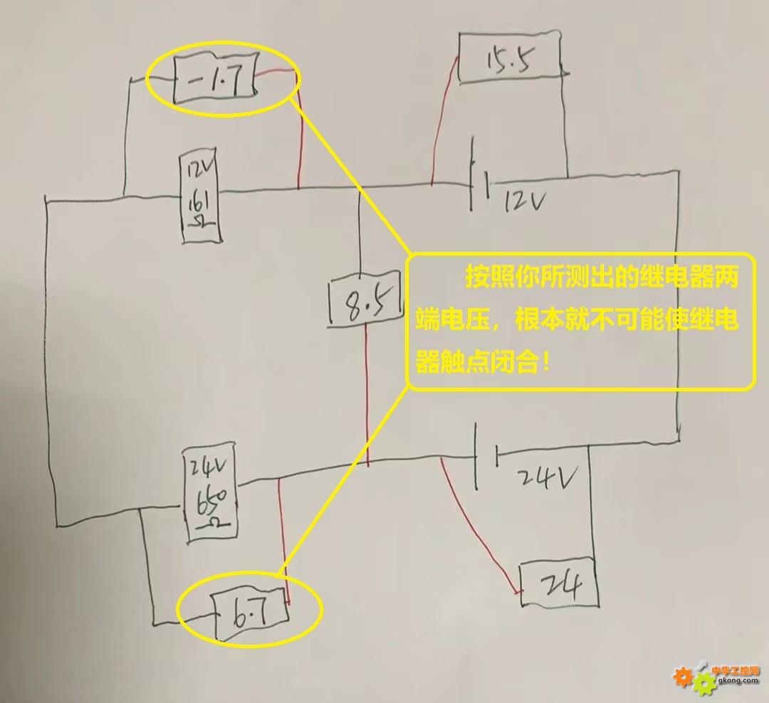

以下是引用YXBK在2024/6/29 7:54:57的发言:
刚刚量了一下继电器线圈电阻,下图中的红线表示是万用表的红表笔

以下是引用YXBK在2024/6/29 20:25:48的发言:
这个跟电源与继电器有关系,刚刚换了一个12V的电源,电压没有升到15了
关于断开0V还能吸住的情况,换一个继电器也可以,同样都是24V的
一个可以一个不可以
看了你这个视频,可能与你的操作有关,你是用手触碰/分断的,有可能0V联接线分断后,电源的电压没有马上降下来(电容器储存的电荷没有放完),触点还没有释放你就再次触碰(联接)0V联接线。
[此贴子已经被作者于2024/6/29 22:52:43编辑过]
