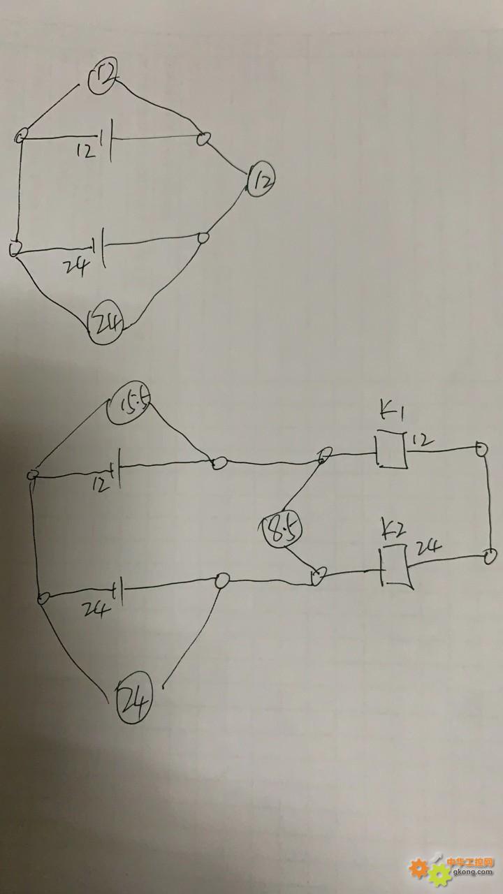

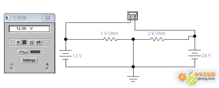

前几天truezhang发了下面这个帖,原以为不是同一组电源不会有影响
实测还是有影响的,所以下图这样接线不行。
大家一起学习

当然如果把0V接上能正常吸合,但如果0V断开,就会影响12V电源了

实践是检验真理的唯一标准,学到了。
手画的图二中,电源的零不接一起回怎样?这和原图更加贴合些。

发表于:2024/6/28 16:46:31

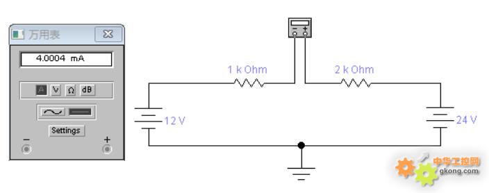

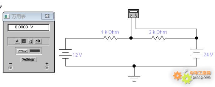

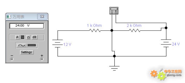

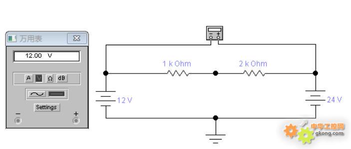

仿真:

如果两个电源的0V不接在一起,那是没有回路的,但其中有个继电器是不会吸合的。

可以把KA2换大功率接触器试试,效果肯定不一样

楼主的实验应该说使用的继电器不是同一型号不同电压等级的继电器。
按照3楼的仿真实验也证明了我的分析。
由于楼主可能是用了不同型号的继电器,其吸引线圈直流电阻不是2:1的关系。
从实验视频来看,两个继电器是同时吸合的,这有点说不通。因为电位差只有12V,不应该两个同时吸合才对的。
还有就是24V继电器的吸引线圈的直流电阻不应该比12V继电器吸引线圈的直流电阻小于2:1,致使12V电源的电压升高了2V多。
建议楼主的实验测量两个继电器吸引线圈两端的电压看看是什么回事?

图1说明可能存在严重后果. 试验条件是RL1内阻600, RL2内阻100. 24V将一直引起12V继电器动作.
图2的二极管型号是不严格的,如果采用二极管隔离, 请选其它适合电压电流功率的型号.
