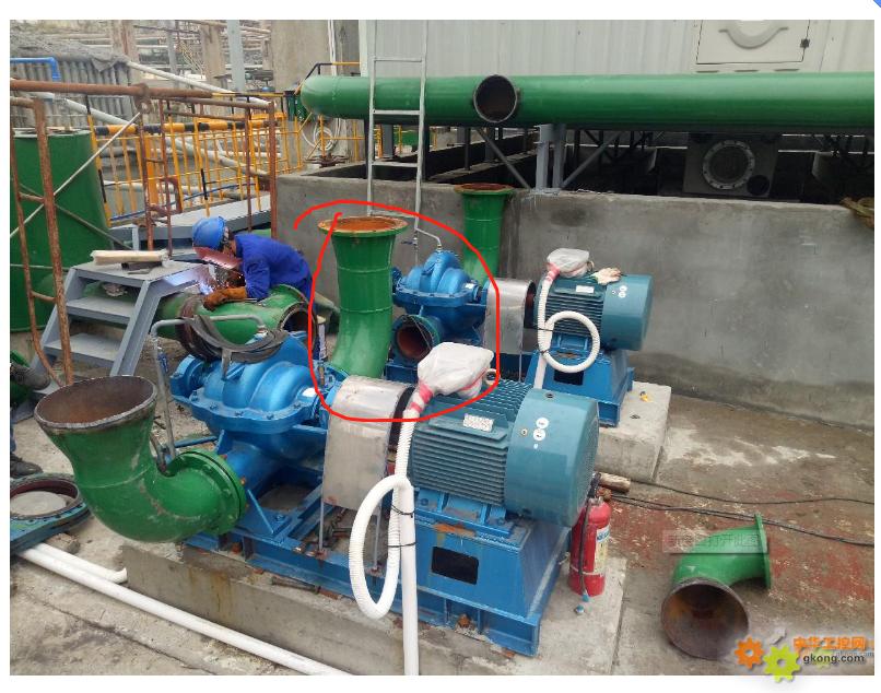

如图,低级错误。

空间小了,不方便维修作业

这里应该用三通吧

不会是进出口搞反了吧

2台泵靠太近了,管道安装不了?

泵的进水管(那个人在操纵的位置)怎么与泵进水口连接?泵的进水口是那个黑色喇叭口,这个明显是管道不对

真的是施工单位把进出口搞反了,听讲试机多次都不上水,后来几位机械方面的人员会诊后,确认是反了。

据闻,施工单位看到泵体红色直箭头,以为就是出水方向按此施工了,施工中业主的工程管理部门没有发现,工艺使用车间也没有发现,设备厂家也没发现(设备主体是凉水塔及风机,泵是辅助设备),电工只管敷设电缆电机及控制箱接线,配电室改回路,根本就不会关注泵进出口的问题。

水泵上标明了方向还会安装错误也太乌龙了。

这么说这个箭头指的是电机旋转方向,并不代表水的走向。如果是这样的话,我觉得这个箭头画的地方容易给人误导。旋转方向可以画在风叶罩盖上,又是直线箭头。如果是我应该也会理解是水的走向。
