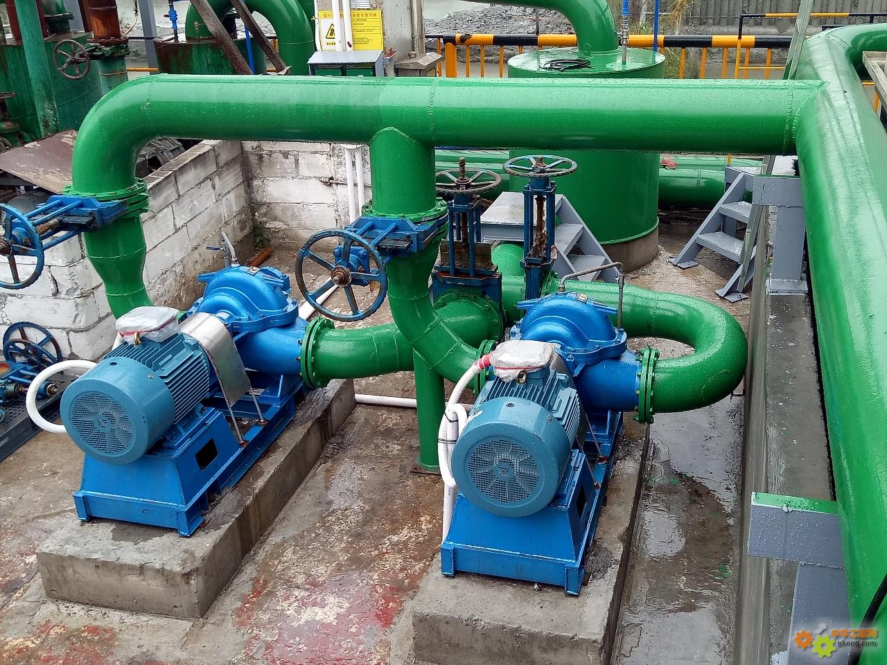

以下是引用82252031在2020/3/15 16:56:53的发言:
23楼图片标示的箭头是指水泵(或电机)旋转方向,并非出水方向。
顶楼的图2呢,还是电机旋转方向,不见得吧

#32楼
你怀疑该箭头不见得是指旋转方向,而是出水方向?事实上该箭头如上面好多人讲的,它确实是指旋转方向,不过厂家标示的位置和和直箭头不妥。

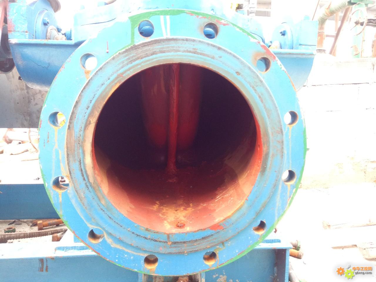

发表于:2020/3/17 8:52:35
#33楼
19楼讲的很清楚了:双吸泵从叶轮两侧进水,从泵壳体应该能判断进出水口。再就是一般水泵进口直径大于出口直径。
实测进口内径约250,出口内径约200。

发表于:2020/3/17 10:22:47
#36楼
这个如果是电机旋转方向,那就明显是水泵厂家标志的问题。旋转方向至少应该标记在电机轴正中上方才对!标在泵体或者法兰附近肯定会认为是水流方向了。像这样标记绝大多数人会认为是出水方向,标示标记应该清晰明了,即使是一个非专业人士也能看明白才对。

#37楼
这是改好的样子,有一点不好看。

#38楼
以下是引用82252031在2020/3/18 15:24:04的发言:
这是改好的样子,有一点不好看。
怎么没看见有止回阀呢。管路活干的一般,严格验收过不了。
