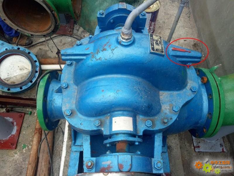

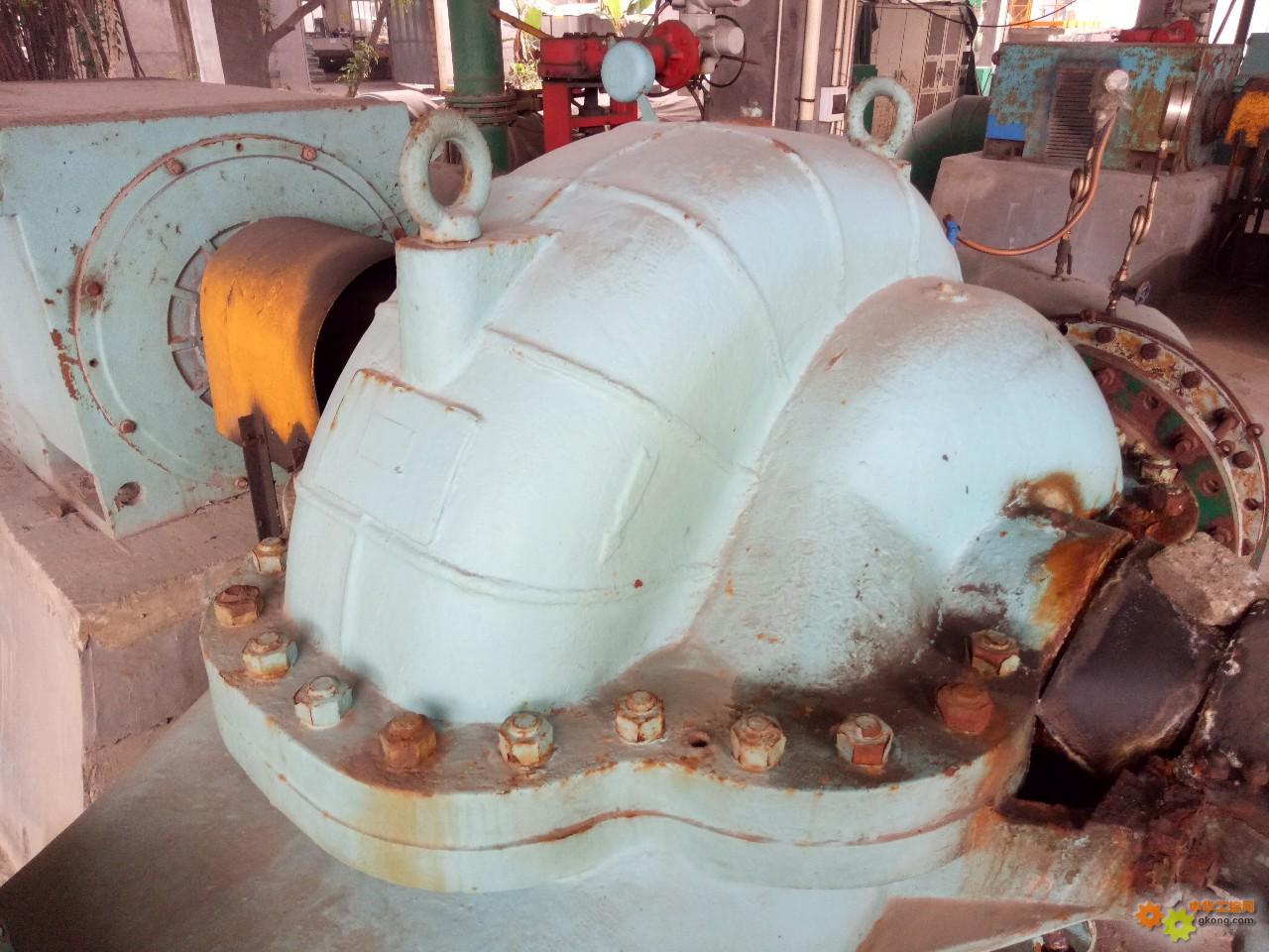

这是我们配560kw电机的双吸泵,看到也有一个箭头指示旋转方向。

安装队也太意了,泵进出口都分不清,现场设备安装也没有监理?标识箭头很清楚哟
附件 e0ac867c661c74dc62f429707b0648ca_02cb9875505fd93906c3df6ad04df01700a003c0.jpg

回复 #25楼 华星电仪
是哪个脑残设计的这个箭头!标示旋转方向都是需要弧线标示的。这么直的箭头明摆着就是瞎指示水流方向吗?

以下是引用82252031在2020/3/12 14:30:47的发言:
以下是引用YXBK在2020/3/12 14:06:42的发言:
以下是引用82252031在2020/3/12 13:28:02的发言:
据闻,施工单位看到泵体红色直箭头,以为就是出水方向按此施工了,施工中业主的工程管理部门没有发现,工艺使用车间也没有发现,设备厂家也没发现(设备主体是凉水塔及风机,泵是辅助设备),电工只管敷设电缆电机及控制箱接线,配电室改回路,根本就不会关注泵进出口的问题。
这么说这个箭头指的是电机旋转方向,并不代表水的走向。如果是这样的话,我觉得这个箭头画的地方容易给人误导。旋转方向可以画在风叶罩盖上,又是直线箭头。如果是我应该也会理解是水的走向。
就是如你所说的那样
那个箭头就应该是出水口标识,参看你23楼的标识位置
看一下内部叶轮就可以判断转动方向是否正确
估计错出在空腔运转
17楼说明了问题

#29楼
23楼图片标示的箭头是指水泵(或电机)旋转方向,并非出水方向。
