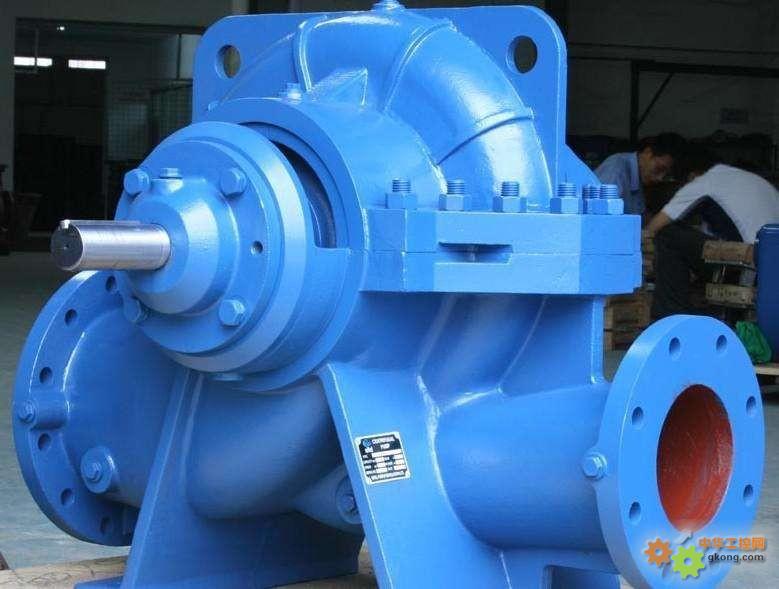

据闻,施工单位看到泵体红色直箭头,以为就是出水方向按此施工了,施工中业主的工程管理部门没有发现,工艺使用车间也没有发现,设备厂家也没发现(设备主体是凉水塔及风机,泵是辅助设备),电工只管敷设电缆电机及控制箱接线,配电室改回路,根本就不会关注泵进出口的问题。
这么说这个箭头指的是电机旋转方向,并不代表水的走向。如果是这样的话,我觉得这个箭头画的地方容易给人误导。旋转方向可以画在风叶罩盖上,又是直线箭头。如果是我应该也会理解是水的走向。
就是如你所说的那样

这个费用应该水泵厂家出

这么大的泵,厂家都不交代一下。
这个改起来麻烦的很哦!
这个是双吸泵吗?

这个纯粹是厂家标注有问题,任谁一看这样的标注就会认为是进水方向的

跟水泵厂核实了吗?那红色箭头确是转向不是出水方向?
我也说个我刚工作几年碰到的事,是二台离心水泵抽不上水,几个钳工在那弄了一天还是不出水。晚上加班继续弄,分解了水泵,根据泵叶形状说是转向不对,要求电工改电机转向,我去一看从离心原理分析,水泵转向应该是对的,我这一说他们拿不定注意了。第二天来了一位老钳工,说是管道中空气没排尽,具体如何排尽空气我就不了解了,反正到中午水泵就可以抽水了。

很难说,那个箭头绝大多数人都会认为那是出水方向。如果确认箭头表示是泵的旋转方向,那就应该在进出水的位置分别标示进水口/出水口标识。
许多阀门都是用箭头表示进出方向的,所以,因惯性思维使很多人(特别是年纪大的施工人员)是不会去看说明书来区别的。
因此,责任主要在厂家标识不清楚,施工人员没有认真确认负次要责任。

双吸泵从叶轮两侧进水,从泵壳体应该能判断进出水口。再就是一般水泵进口直径大于出口直径。
