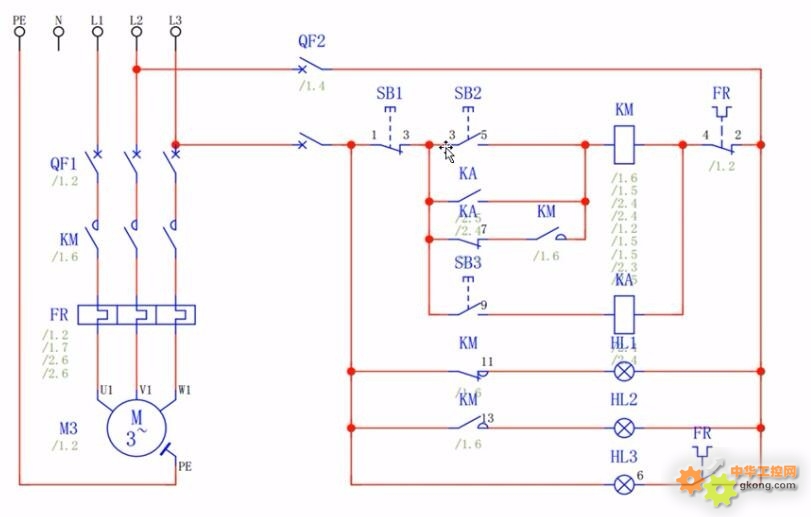

我觉得这个地方有个缺陷的地方。
就是电机自保的时候如果按下点动按钮SB3  电动机会不会停止。

断开的瞬间马上又吸合了
SB3起什么作用

楼主说的,有可能,1楼也有可能,命交给了km与ka的性能配合,好了满足楼主~设计点动思路,不配合就是1楼要的效果。
可能最不愿意的是客人,不定那次是点动,那次保持。

不确定,关键在于KA触点的释放速度(触点距离),KM触点大多数可能不能释放,理由是KA的触点距离短,闭合速度比KM断开速度快。

电路原理上可行,但实际运行中会有毛病

肯定会跳动一下,只是只是这这个跳动比较小,有时可能接触器触点还没来得及完全分离,但肯定会听到接触器跳动的声音,你可以试一下

以下是引用老兔子在2016/11/26 19:56:45的发言:
虽然KM的触点可能没有释放,但只要KA的常闭点一断开KM的线圈立马失电,直到KA常开点闭合后才恢复得电,所以在KA的常闭点释放到常开点闭合的这一小段时间内KM线圈是失电状态,肯定会抖动一下,大小与继电器动作时间有关,只是这个时间内可能接触器的触点还没完全分离,因为触点上一般会有一段弹簧压缩的距离,但铁芯估计会抖一下,只是从电机上可能观察不到这个抖动,但从接触器上应该能听得到

理论上会瞬间会断开的,

值得讨论一下 SB2起动SB3可能是异地点动,SB1停止。没问题。HL3过载报警。

现实中应该看不到吧!
