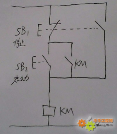

与其在这里争论,不如拿几个电器元件接起来试试,事实胜于雄辩。
个人认为16楼改的不错,接线简化了,保留了原来的功能。

大家看看这个电路也可以实现点动和自锁的控制,这个是在一台设备上见过的:

#22楼
理论上会出现触点竞争,最好修改一下。

SB3是点动作用

#24楼
SB3(KA)为点动控制电路;SB2为启动电路,这样的设计理念不是很好,容易出现误动

回复 #1楼 lizhengchao
SB3起到点动的作用。

#26楼
电路图没问题,SB3是电动按钮,SB2是带自保功能的,电机连续工作,当按下SB3自保功能就没啦,只有点动启动功能。

回复 #21楼 wml0060
你分析下你的电路图,没法实现点动功能!!!

#29楼
点动与启动连续运转按钮需要连锁的,这个电路看起来就是不规范的,菜鸟做的电路图,不看也罢
