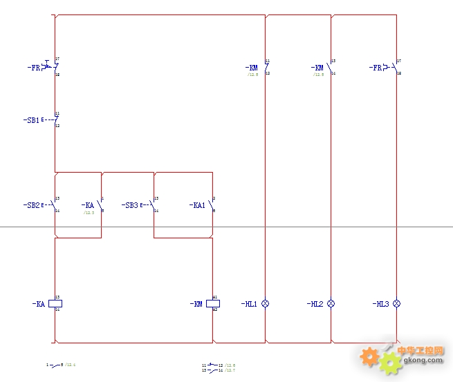

如果是点动与长动的关系,通常会要求长动运行时不按点动按钮(于类似的电路)。

不会停止的。按下SB3,KA常开触点闭合,通电直接接通KM就一直自保持吸合。

以下是引用243604901在2016/11/27 0:28:38的发言:
虽然KM的触点可能没有释放,但只要KA的常闭点一断开KM的线圈立马失电,直到KA常开点闭合后才恢复得电,所以在KA的常闭点释放到常开点闭合的这一小段时间内KM线圈是失电状态,肯定会抖动一下,大小与继电器动作时间有关,只是这个时间内可能接触器的触点还没完全分离,因为触点上一般会有一段弹簧压缩的距离,但铁芯估计会抖一下,只是从电机上可能观察不到这个抖动,但从接触器上应该能听得到
要知道接触器(继电器)触点得电/失电动作的速度是毫秒级的,你的这个所谓“抖动”不是那么容易感觉(或者听得见)的。这就是为什么这类电路经常出现触点竞争现象就在这里,楼主的电路就是会出现触点竞争现象。
像这种电路在早几年本论坛就有过讨论,你们可以搜索一下。

我赞同11楼主的说法。

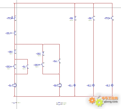

将电路图改下

还可以将SB2与SB3互锁一下

不会停止,KM一直吸合。

1,请问设置的 SB3 是什么功能 ?
2,SB3 按下肯定会跳动一下,但是可能还会继续工作
