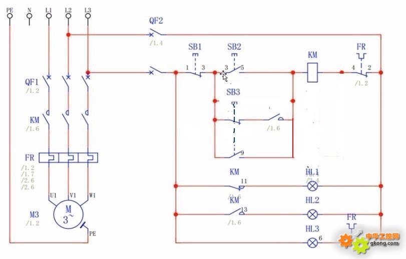

回复 #28楼 zq3076
直接按SB1就是点动。

用一个复合按钮改一下电路就可以实现你的点动功能如下图

#32楼
大哥,这个SB3是点动按钮呀

#33楼
从图上看,SB3起点动作用。

回复 #30楼 wml0060
在自鎖电路中串个选择开关多好,接通自动,断开点动。
