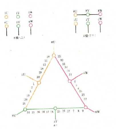

救急!现请教YD160M—8/4型双速电机绕组接线图或者绕组展开图。急!急!急!

YD160M-8/4..3.3/5.5  10.2/11.6A

我知道书上有,我也有书可以查到,可是我们照着书上接线,嵌槽后一试机,电流大,8极三角形达到14安超过额定电流!星型电流正常,接线方式书上说得是头结尾!谢谢楼上的提供的图样我们会试试看!到时回复试验结果

以下是引用jacky1982在2006-9-19 8:42:00的发言:
哦.给你个展开图.看的会更清晰些
5.0/7.5    13.9/15.2A

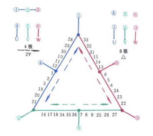

我们上午按照你提供的彩图进行了试验,可惜呀还是不行,低速电流还是有14安,是没有带负荷的运转还是14安没有变化!你提供的彩图和我们以前的接法还是有一点不同,你后来提供的图形我们再试一次,。。。。还有低速时电流有14安但是转速正常!高速一切正常!希望大家都来出出主意帮帮忙!
这台电机搞得我们是实在没有办法了。。。。。急切需要大家同行的帮助!
谢谢

....勿急.再细查一查.重点两路Y相序..图无误的.

发表于:2006/9/19 16:50:00

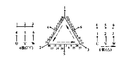

你最后提供的图纸和我们书上的一样!低速三角形接法电流14安转速正常,高速YY接法电流转速都正常,我们参照的书是《实用电工手册》 是1988年5月出版的!

呵呵.接法的事.再耐心对一对.槽,各头标个号.应该不是很难的...
