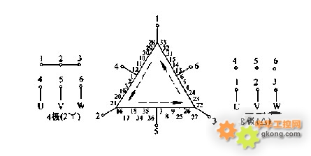

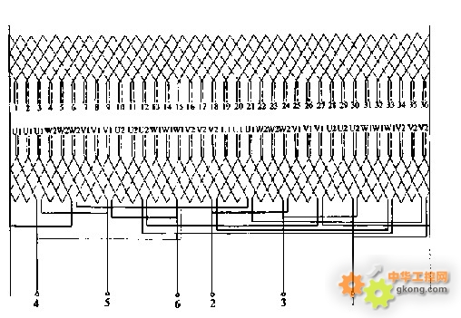

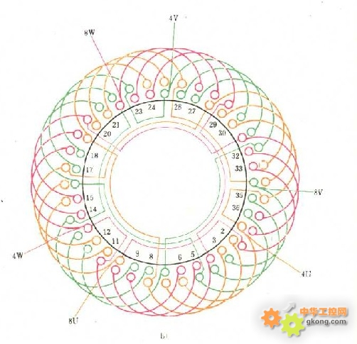

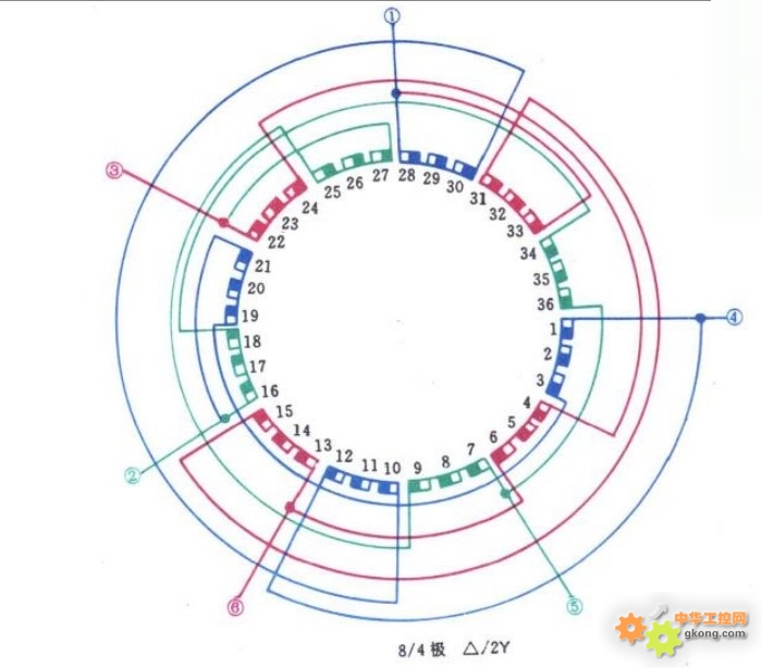

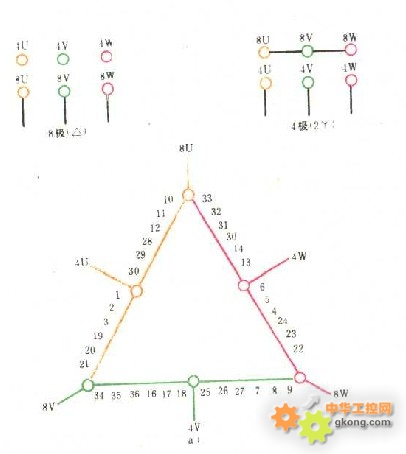

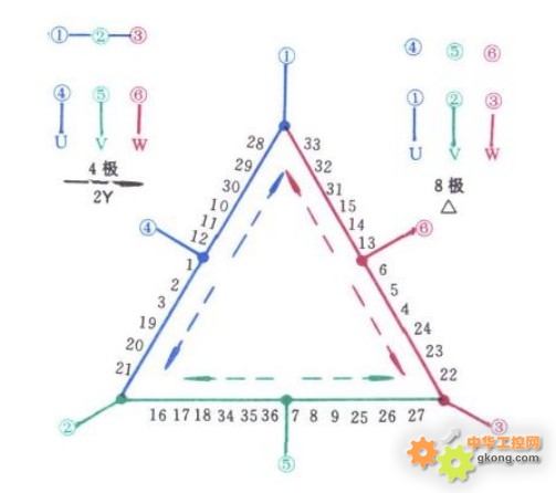

耐心对一对.槽,各头标个号.应该不是很难的
