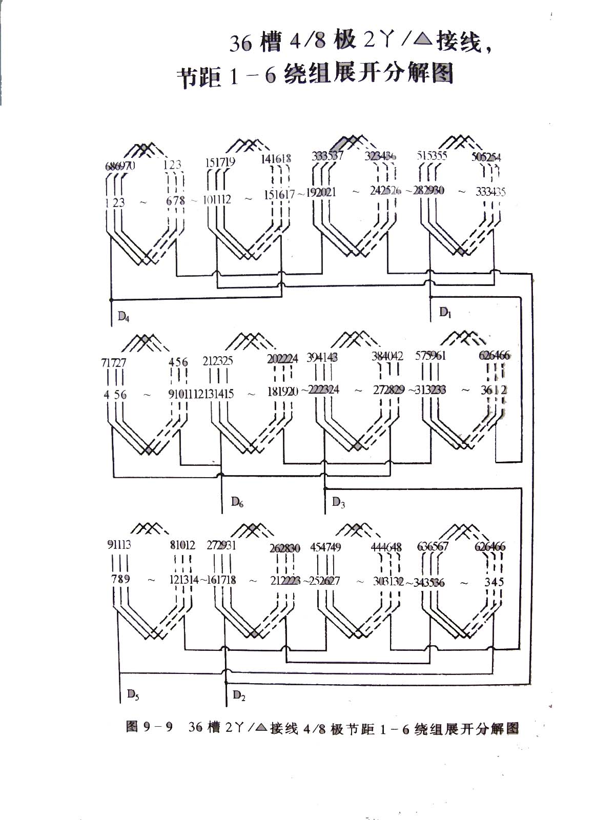

算了,我敢保证接法都是对的,现在我们怀疑电机转子和定子那里有问题,嗨.......搞烦了,现在也不搞那台电机了,等再烧一台,我们拆那台做个比较就一切都明白了!,谢谢你提供的图样!
这些图样都是对的,有需要的朋友都可以用!就是我们那台电机有鬼,老是不行!^_^

  转子是原配吗?它不会有故障的.故障断条处易发现,电流也不稳.齿不没伤过吗?
  不可能的呀..----闹鬼了.表情表情表情.哈哈.

[原创]
给你来个绕组展开分解图

转子定子仔细检查过都没有发现问题,这台电机是因为轴承坏了转子和定子摩擦烧掉线圈的,现在就是不明白为什么低速电流会那么大,13。8安,而高速却一切正常,转速低速高速都正常,有谁知道原因吗?展开图是没有什么帮助了,和我们的资料书没什么不同,我们都有按照上面的接法反复尝试过,因为电机已经淋过绝缘漆了,不好老是反复拆卸。
如果按照上面的图样接不可能出现这样的问题,我想绕组方面,接线方面是没有什么问题的了,就想知道有没有人有其他方面的见解!
说出来商讨商讨!
我可不相信真的有鬼!一定是那里出现了问题,只是我们还没有找到!

你说扫膛.那你瞧一瞧.齿是不是扫过火损伤绝缘青了.变为低速8级后.齿磁密是会增加的.损耗大也会有影响.但不至于这么严重吧//
