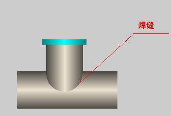

如图所示,这是在锅炉上焊接法兰盘的示意图,焊缝为圆形或椭圆形,在这个位置焊接需要x(水平)、y(垂直)、z(焊枪转角)三个方向同时运动。
请求帮助:
我应该通过那种方式达到这种焊接要求 ?
我的理解应该是两种(x、y)连续曲线,z方向转动,必须对伺服进行连续输出控制,控制方式是用脉冲+方向,还是单点触发程序段呢?
还有一个问题想问一下:这种曲线运动,是否需要差补计算。

当然要用到插补啦,并且这种还是圆弧插补。
这里的定位可以在一个平面(X,Y)内运动,也可以在立体空间中(x,y,z)运动。看你的机械结构怎么做了。

类似这种运动偶在锂电池激光雷射焊接X。Y轴中用过,当时运动中需要走直线和圆弧差补。
用到的控制器是小日本三菱的FX2N-20GM,不过它只能同时控制两轴。当然也可以扩展。
你可以看看相关的资料!

好奇,问一下
你用什么来焊,气体保护焊吗
如果是,你能保证焊接质量吗,因为我们知道锅炉是压力容器.

个人以为,这东东的电器控制不是难点,
关键应该在于机械的设计和焊接质量的保证.
机械方面:
如果只是焊枪运动的话,焊枪头应该不是X,Y,Z三个方向,还应该有旋转方向.即四轴联动.
已经算上一个机器人了.
如果,焊枪与焊接件同时运动,只怕更为复杂.

是这样的,这套装置有个机械臂,带动焊枪运动,也就是说如果焊平面的话,x、y、z都不用动就能焊个圆。
焊件不动
如果焊椭圆的话,我想x、z方向需要运动,应该怎样对硬件进行选型,那位能给个合理的方案出来
