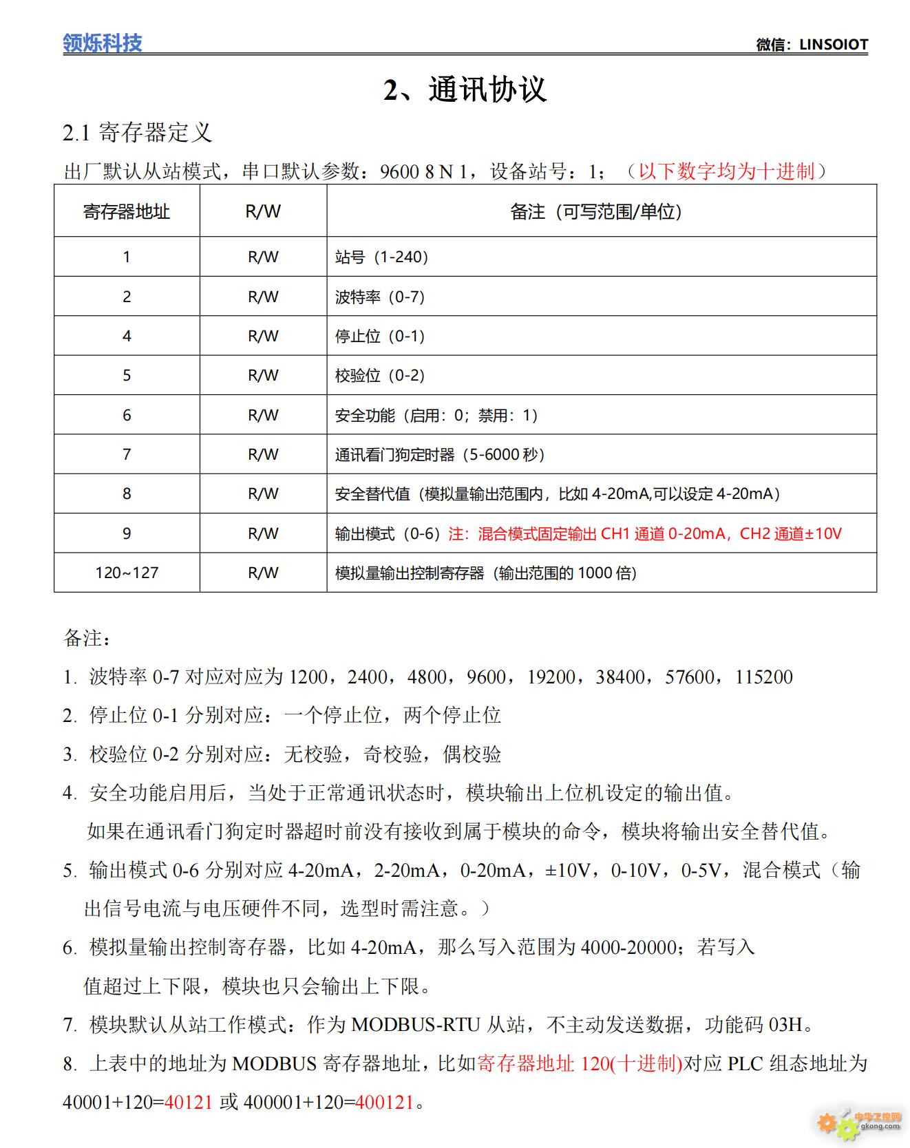

这边有个锅炉房,内部有气体报警主机和RW积算仪各一台,输出是485信号,需要把这信号传输至中控室,便于中控室能实时查看可燃气体的浓度与积算仪中蒸汽压力数据,我采购了两个485转模拟量的输出模块,但不会设置,按模块厂家提供的方法设置后中控室还是接收不到信号。有没有大神可以教我怎么设置,我把气体报警主机协议、积算仪协议、模块说明书放在下面了。感谢

气体报警主机协议、积算仪协议、模块
你这三样都是属于从站,应该是不行的
加一个带MODBUS的PLC,先把气体报警、积算仪的数据读出来,然后再写入给模拟量模块

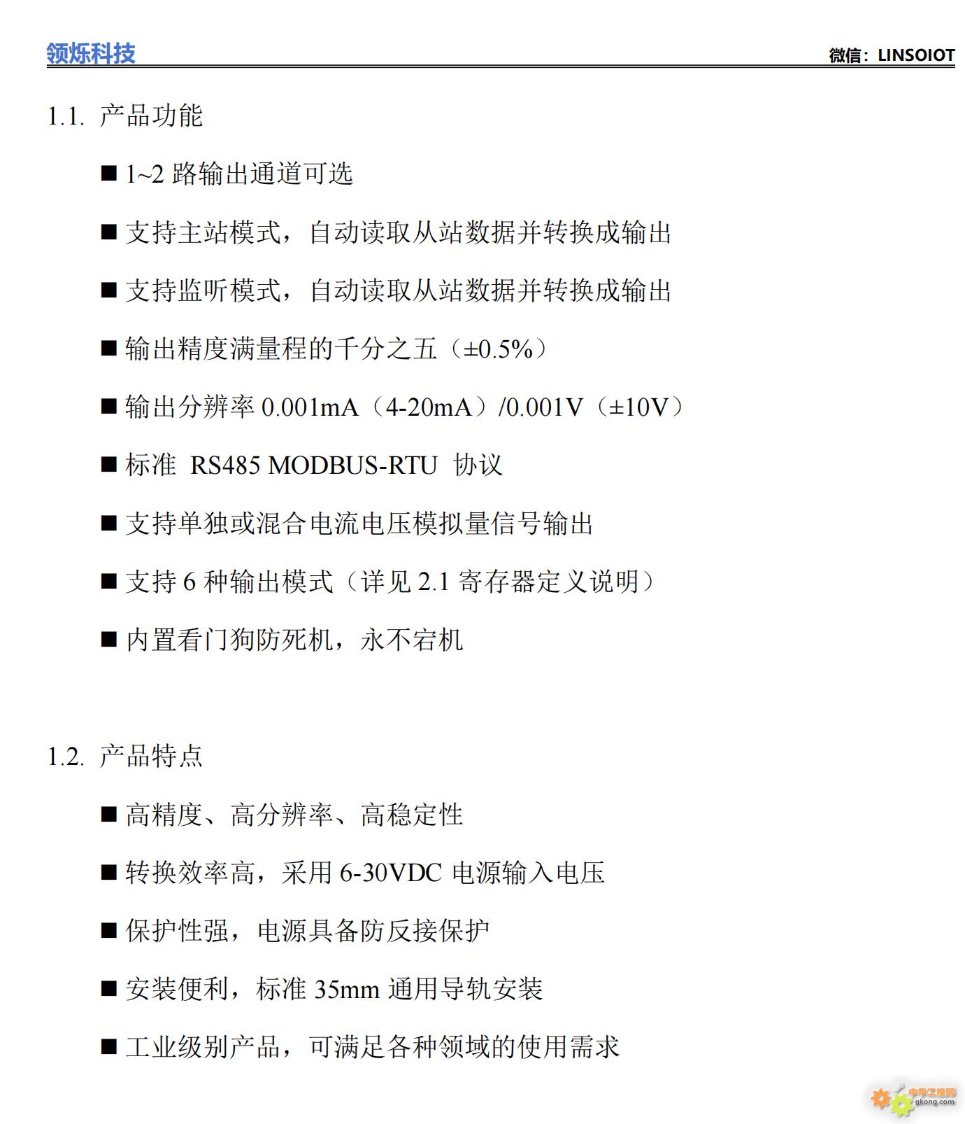

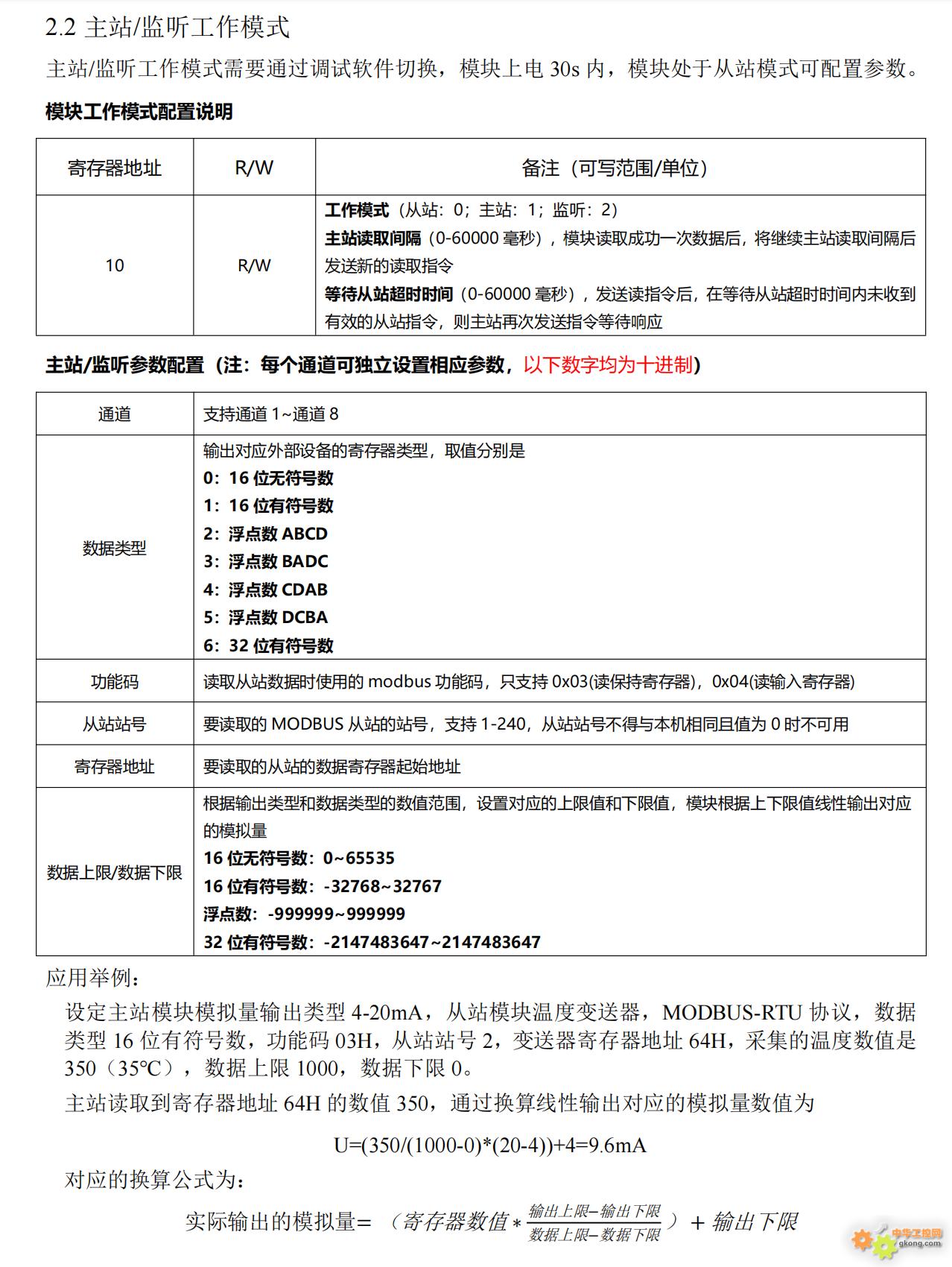

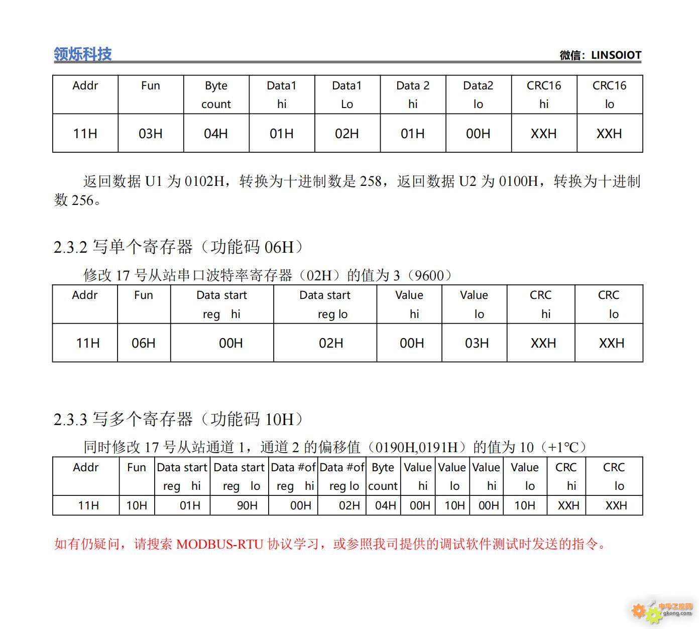

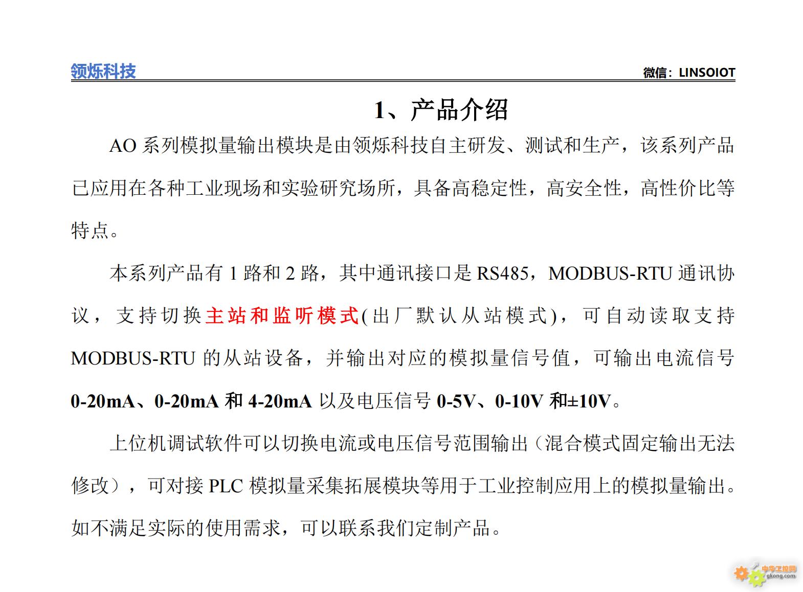

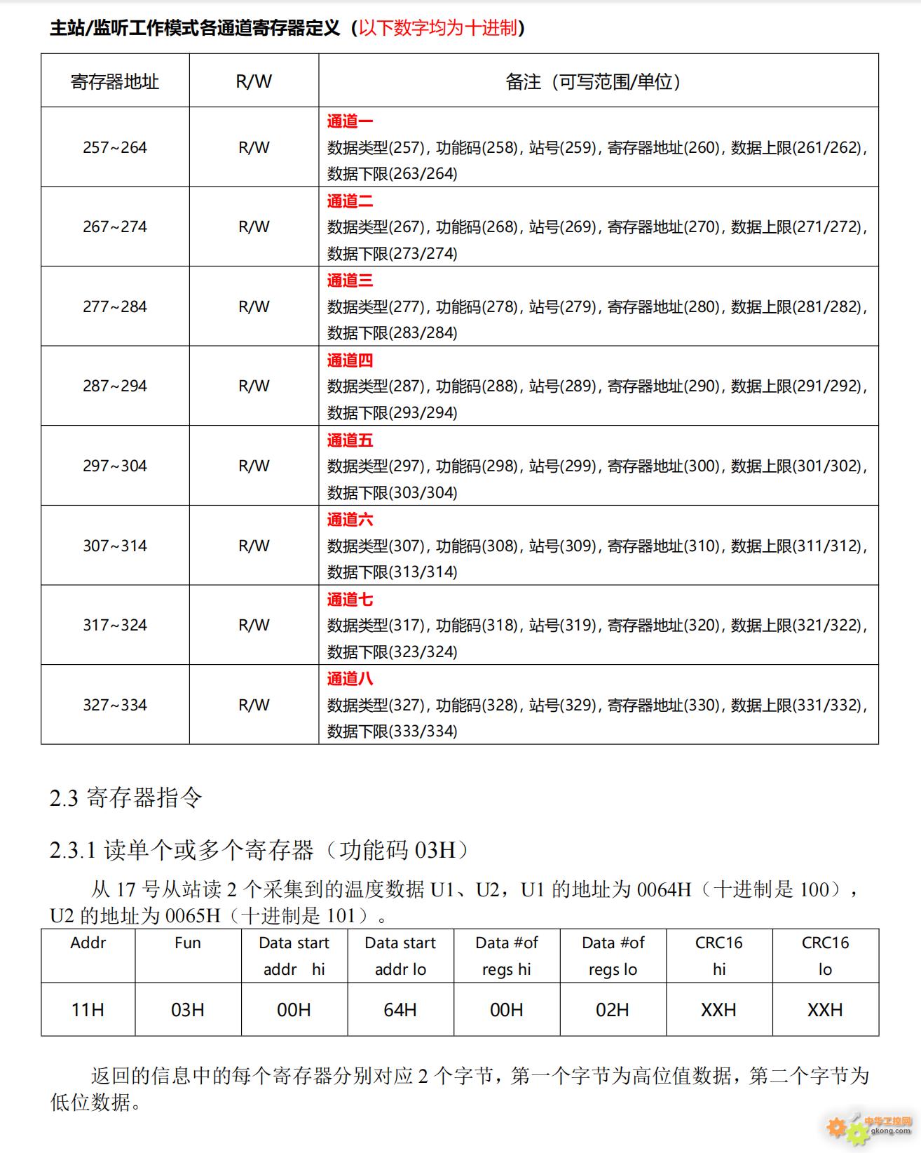

回复 #2楼 YXBK
可以用,模块说明书写了能当主站
47719
YXBK 版主
文章数:21973
年度积分:2647
历史总积分:47719
注册时间:2007/4/14

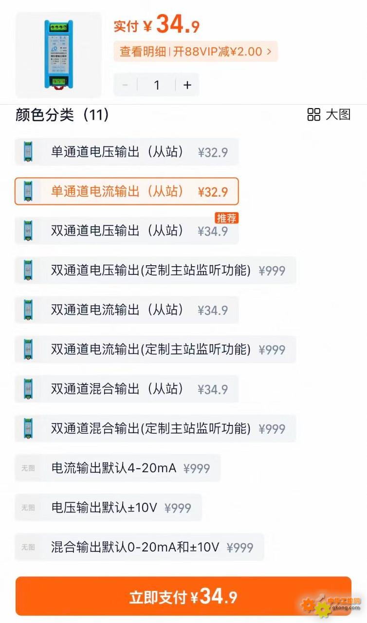

发表于:2026/8/25 9:07:47
以下是引用limassol在2026/8/25 8:39:36的发言:
可以用,模块说明书写了能当主站
你确定买的是有主站功能的,手册上有微信号 LINSOIOT ,可以直接加微信咨询
