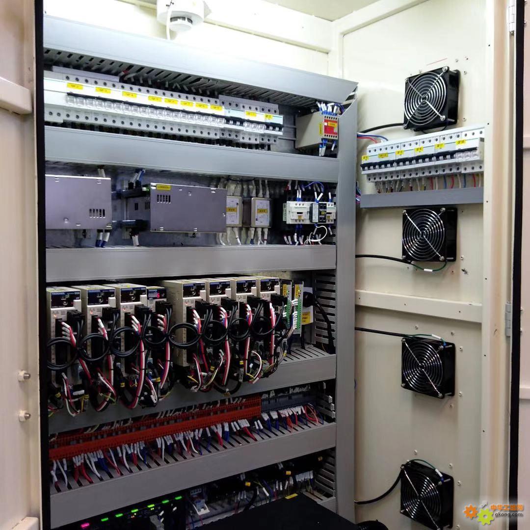

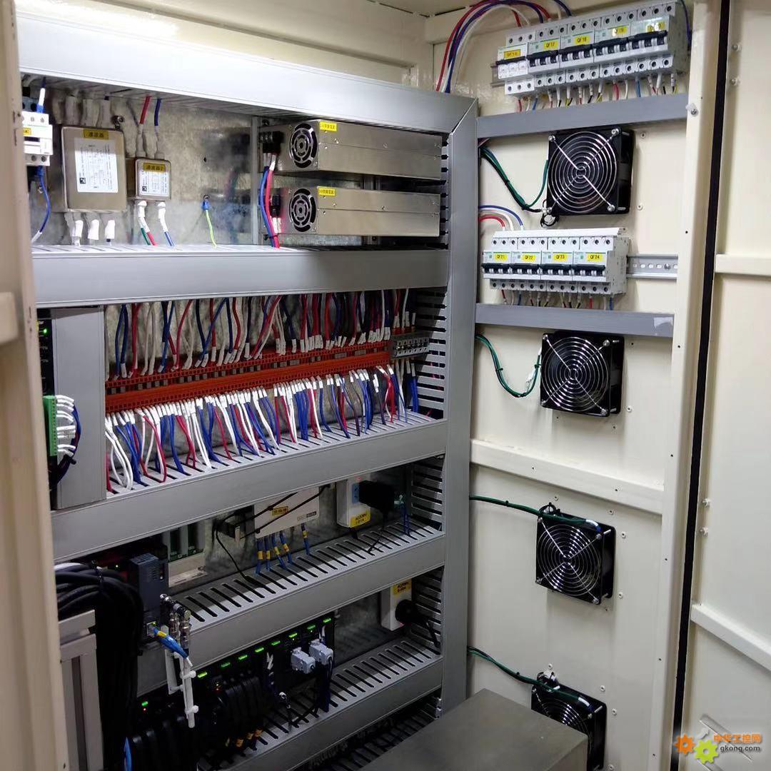

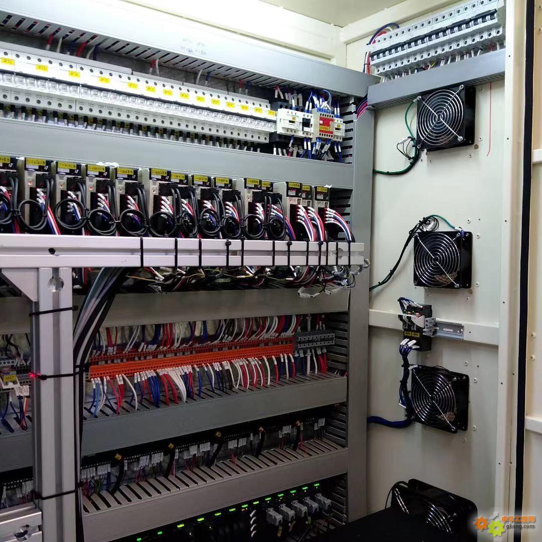

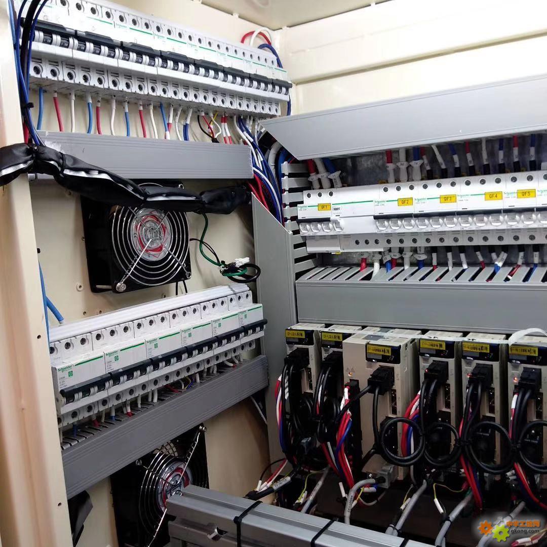

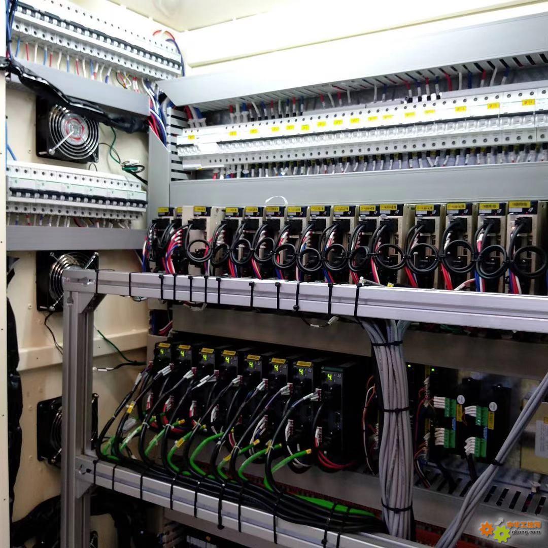

发表于:2026/8/18 14:06:05

那几条型材是不是专门用来绑驱动器的电缆的

 那个铝型架子绑伺服线 。。。是为了防干扰 ?
 好奇 :啥设备要这么多伺服 ?
 用什么控制这么多伺服的 ?看着像走总线控制 。。。

太密了吧,这么多伺服

以下是引用YXBK在2026/8/18 14:28:35的发言:
没错

以下是引用宅男技术控在2026/8/18 15:33:46的发言:
没错
这个方法貌似不错,否则要加大线槽才行
至于合不合理,这个好像没什么硬性规定,很多时候要根据实际情况来
也许前期设计考虑的比较全面,但后面改方案又加了配件
个人觉得只要能稳定的正常使用就行

以下是引用YXBK在2026/8/18 16:18:48的发言:
没错
这个方法貌似不错,否则要加大线槽才行
个人觉得只要能稳定的正常使用就行
有一点你考虑到了,后面优化了方案,但是在结构设计时是否充分了解客户需求考虑电箱余量;
还有就是在电箱内加入型材,会给后续电气检修带来很大麻烦。

工作起来 驱动器不热吗表情

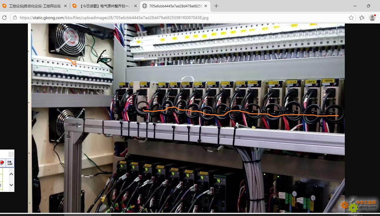

配电柜蛮漂亮,这黑色绕圆圈布线头次看到,这种布线好像不合理吧,变成了空心线圈_增大了电流…
大家有何看法

有必要搞的这么密集吗
