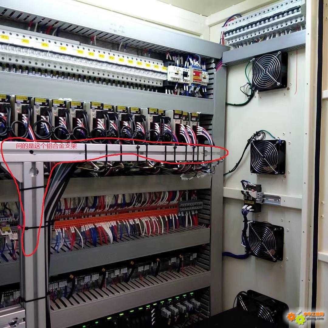

没有考虑维修

不是看大家的讨论还真没注意到里面的铝合金支架?真的很需要吗?
是这个铝合金支架?
它比铁的没贵几个仔,但它规矩,铁的经常安放元器件时出问题
是型材不是卡轨,你偏离了大家的讨论重点
是这个铝合金支架?
是型材不是卡轨,你偏离了大家的讨论重点
他在问铝合金
是型材不错
是你叫它卡轨,叫它卡轨错了吗?
重点?是省钱
人家安心使用不叨叨又不扣钱就等n年后再琢磨
是这个铝合金支架?
是型材不是卡轨,你偏离了大家的讨论重点
他在问铝合金
是型材不错
是你叫它卡轨,叫它卡轨错了吗?
重点?是省钱
问大家的是控制柜内这个东西,我们称它铝合金型材,这个做支架头次见啊

实话说吧,本人最不喜欢电柜侧面安装配件的,要节约空间也不是这么省空间的
是这个铝合金支架?
是型材不是卡轨,你偏离了大家的讨论重点
他在问铝合金
是型材不错
是你叫它卡轨,叫它卡轨错了吗?
重点?是省钱
还以为是什么盖板,扣不住用了好多绑扎带
楼主不介绍一下?
支架?应该是安装什么用的
