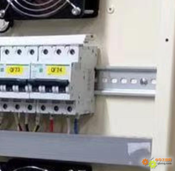

以下是引用7sun777在2026/8/18 20:45:21的发言:
配电柜蛮漂亮,这黑色绕圆圈布线头次看到,这种布线好像不合理吧,变成了空心线圈_增大了电流…
大家有何看法
这是通讯线。个人觉得风扇边上用汇流排,炸的风险又提高了。

这么多的伺服,要增加这么多风扇,用机柜空调不好么?
而且这么多元器件,将柜子搞成前后开门的不香么?正面安装PLC和电源,背面安装伺服。

不是看大家的讨论还真没注意到里面的铝合金支架?真的很需要吗?

3P空开下面怎么有蓝线,是零线吗

以下是引用qdppo在2026/8/18 14:46:32的发言:
 那个铝型架子绑伺服线 。。。是为了防干扰 ?
 好奇 :啥设备要这么多伺服 ?
 用什么控制这么多伺服的 ?看着像走总线控制 。。。
[此贴子已经被作者于2026/8/18 14:52:24编辑过]
总线控制的,现在一个PLC就可以控制几十个轴;

以下是引用YS-W在2026/8/19 20:49:04的发言:
是这个铝合金支架?
它比铁的没贵几个仔,但它规矩,铁的经常安放元器件时出问题
