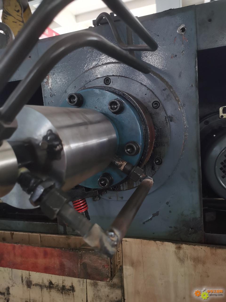

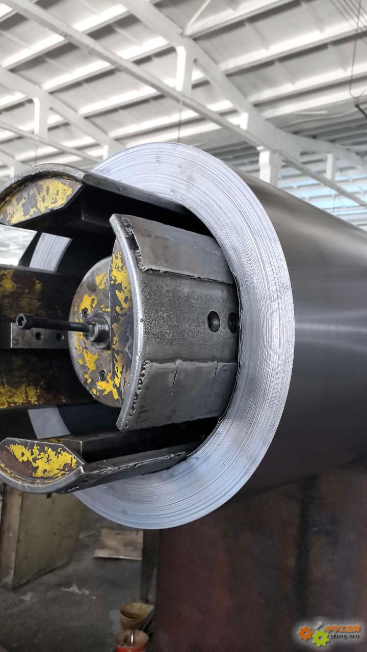

10年没有联系的地板厂车间主任
打来电话
说一台液压涨紧钢带放卷机出现故障
请人维修了还没有解决问题
需要我帮忙
跑过去一看
是苏州青林出品
主任说厂已经不在了
需要尽快修复
生产线比较紧张
已经停了好几天了
让我制定一个方案

以前没有修理过放卷机
但是我有丰富的液压维修经验
到现场一看
主任告诉我
此前一个维修的师傅
重新做了油缸缸套
油封也换了
但是还是锁不住油
气得七窍冒烟
考虑把液压阀全部换掉
然后我就买了一个液压锁阀
第二天带过去安装上
但是问题依然如故
七吨重的钢卷行车一松
爪子马上就缩回去了

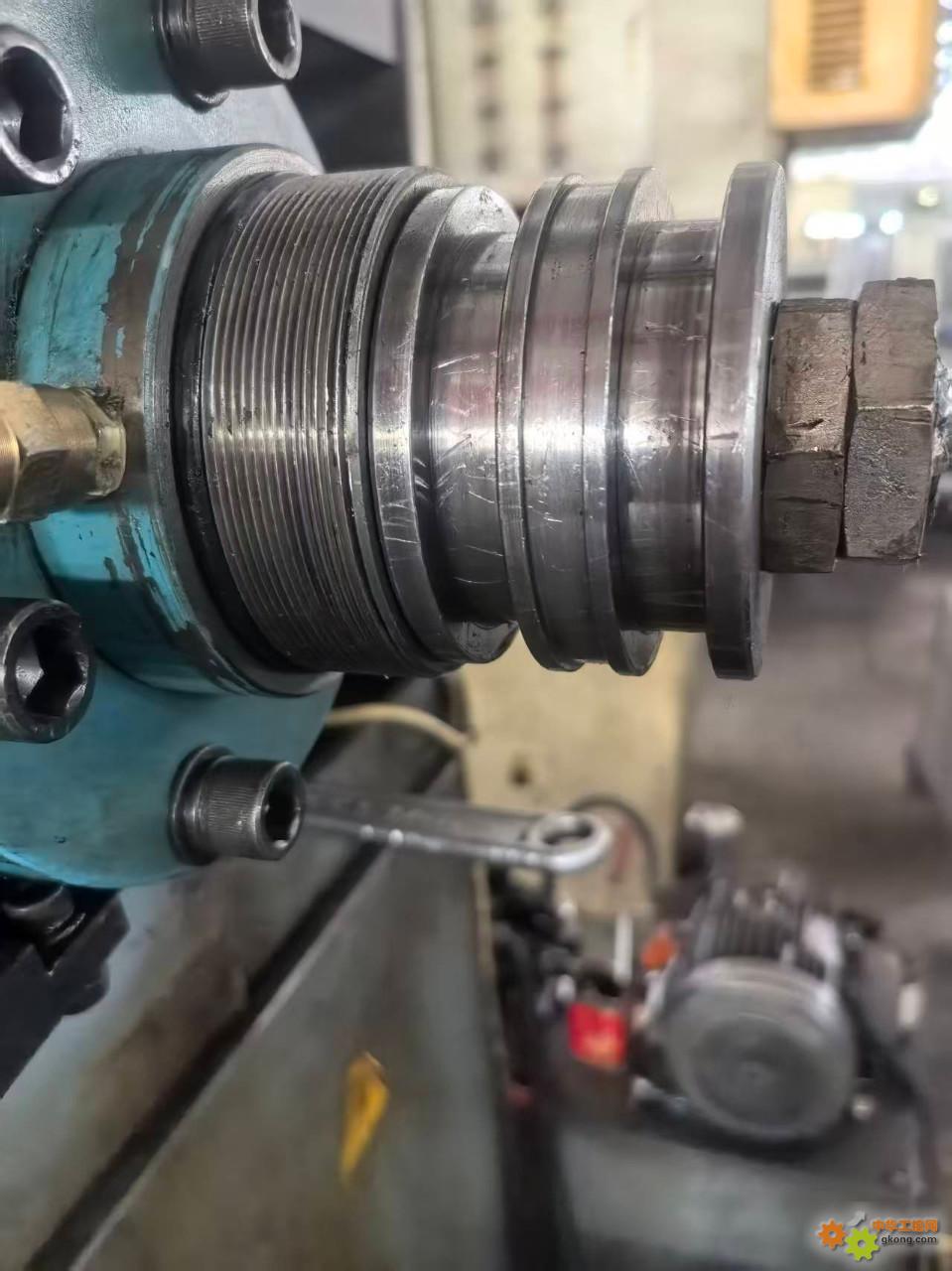

液压设计好 换个油封就好了
但是厂家生产的产品质量参差不齐
机器的稳定性就不好说了
而且液压维修经验不足的话
最后只能放弃
这是一个典型的设计缺陷维修经历
既然换了液压锁还是锁不住压力
我就要求检查油封
旋转接头
结果换了油封还是一样的现象
那我就只能带一个单向节流阀
准备串接在回油管

回复 #5楼 机栝
三个阀叠加是没有错
底部一个液压锁,中间调速阀,上面一个方向阀。
搞着搞着主任打电话给我,说可以做了半天。
忽然高压钢管漏油,
于是去现场查看,
测量一下钢管尺寸。
旋转接头型号。
没有确切查出原因都要怀疑。
当天到钢材门市部去买钢管,
可惜没有需要的规格。
14X2左右,
于是买20mm外径的钢管,
回去自己小车床车到16mm。
第二天去五金机电市场配接头。
到现场一顿操作花整整一天。
把钢管焊接好,开机一转,
长度刚好。
但是开机之后,
故障依旧。
还是锁不住油。

回复 #6楼 YXBK
设计上有瑕疵,
缸套还是螺纹旋上去的,
装上开机就漏油,
我说赶紧上生料带。
如果没有一定经验绝对修不好。
主任都想放弃了,
无奈联系的配件厂家在宁波出差。
