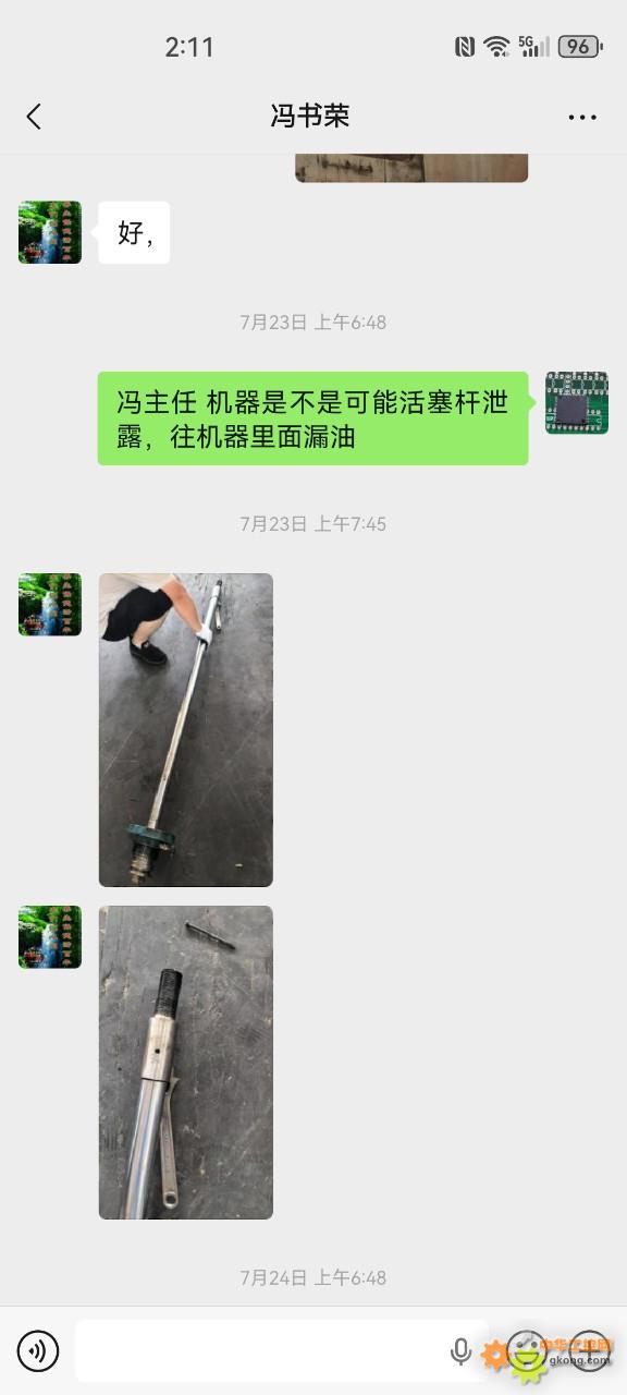

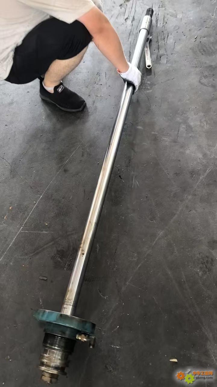

继续搞 早上我在市场买配件
我让主任把活塞杆拆下来
主任发微信给我
说活塞杆拆下来了
我让他们检查端盖上的油封好不好
主任说里面没有油封
电话里一点没办法沟通
我说你不要动
保持原样
让我现场来看
结果几十公里跑过去
他们又把活塞杆装到机器上去了
我让他们拆下来
机器涨紧的时候
活塞是往后面拉的
拆下来一看
端盖里有两个油封
两个导向套
一个防尘圈
然后再跑几十公里买配件

看看那个缸体就知道那设计有多不靠谱
后面是工人焊两个螺丝再旋转的
缸体装不紧 两个人绑了吊绳再用撬杠旋转的
一个东西设计不好 要浪费多大精力去维护
很简单的一个设备 只有一条油路
就把人给折腾得不要不要的
