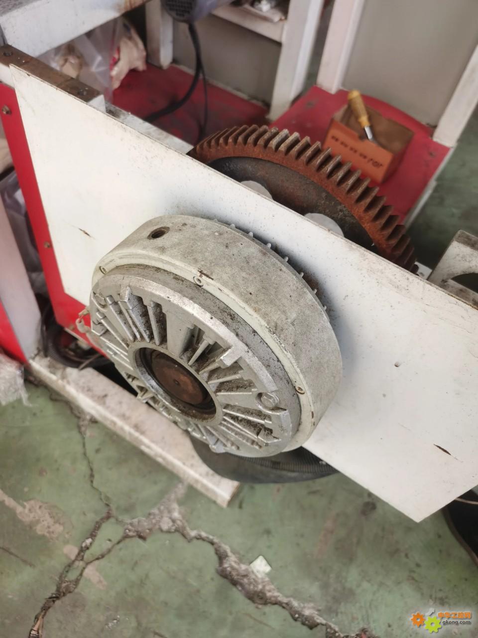

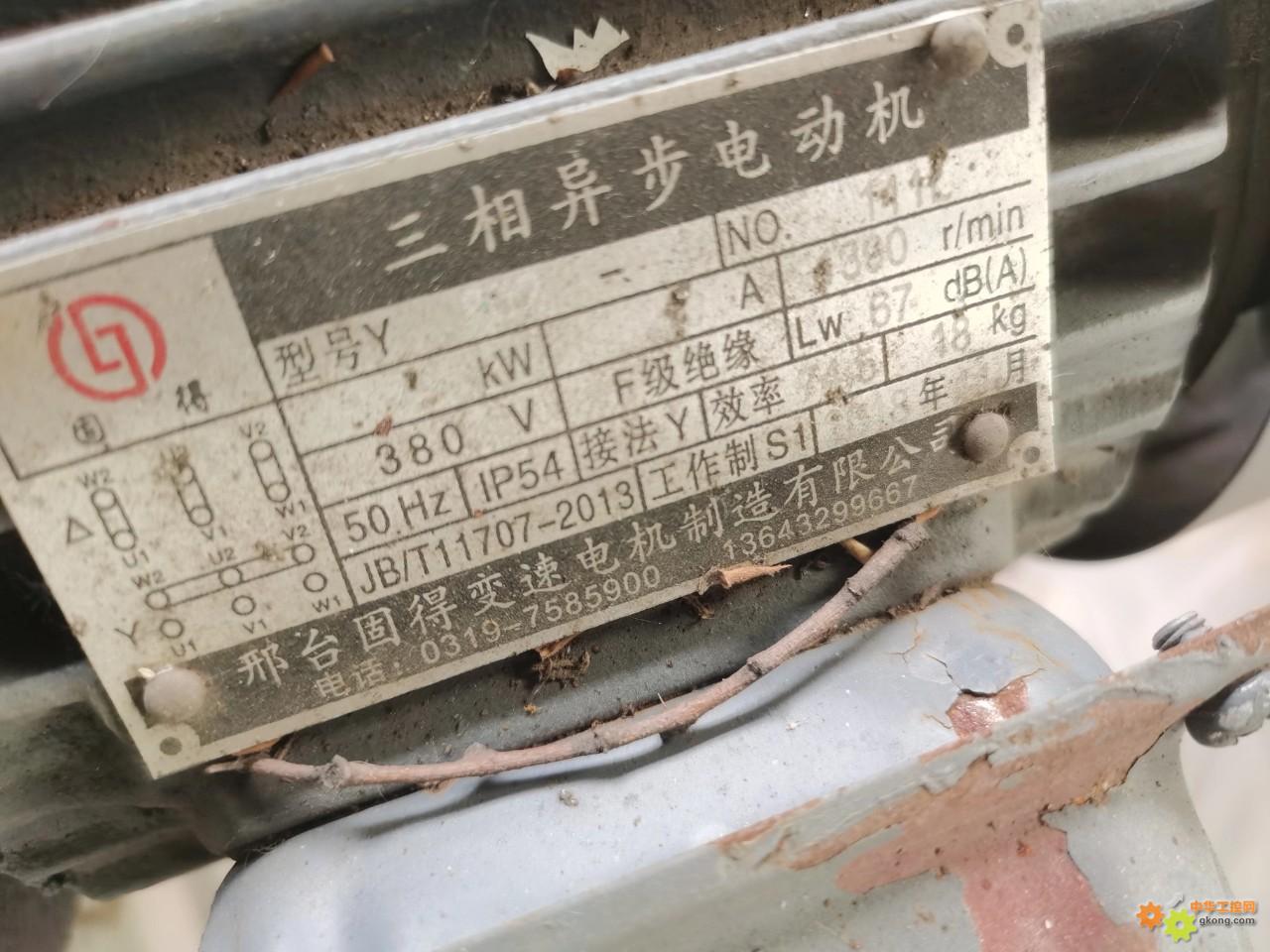

原机器上收卷交流电机是0.75 KW的

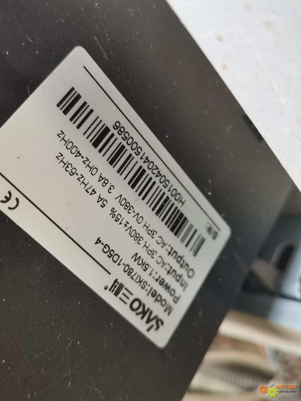

变频器是1.5KW的
放料张力控制器
分切固定刀片不同步旋转
力矩模式为啥就不能装减速器呢
和电机轴输出力矩大小是什么关系
为啥位置模式 速度模式可以用减速器

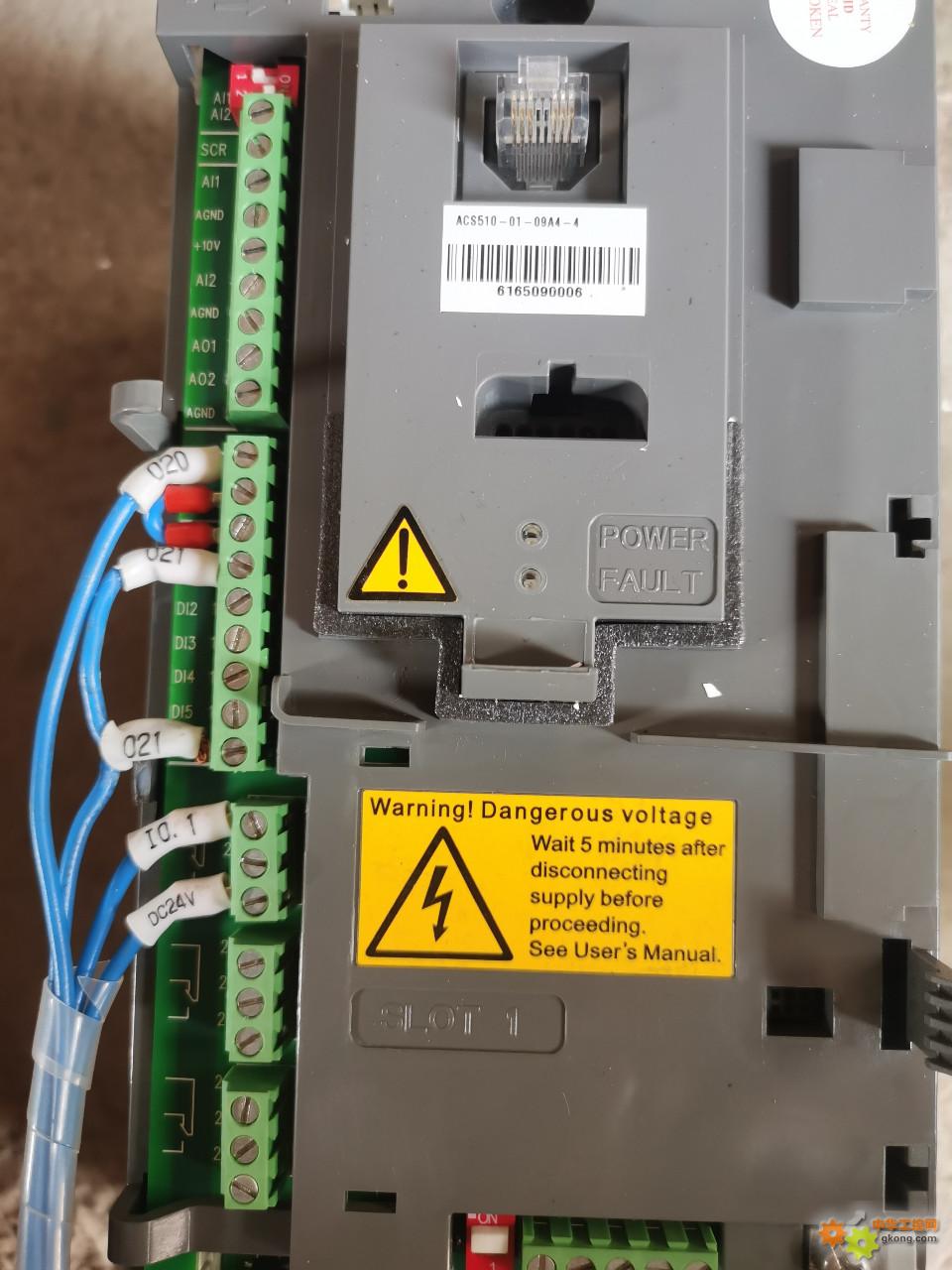

发表于:2026/6/3 9:31:20
ACS510变频器只有VF控制,没有力矩模式的。如果你要精准的力矩控制,只能更换一块ACS550的IO板。

回复 #5楼 hh001205
ABB变频器 ACS变频器VF就行了 用在主轴滚压花纹上,
PLC输出0-10V电压。
放卷由张力控制器控制,收卷用力矩模式。
现在是三科1.5KW变频器
现在客服发说明书给我了
如果三科可以力矩,
那收卷还是用原来的三科。
如果不行,考虑伺服电机或者力矩电机

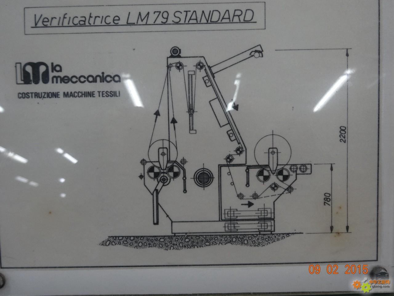

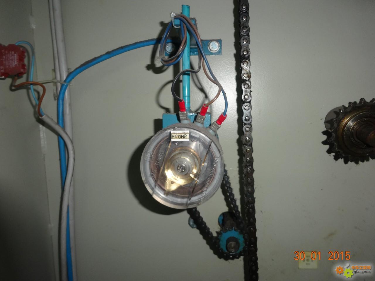

用张力摆杆还可以用普通电机,下图就是采用该控制方式,原用电机是电磁调速电机,因电机烧了,后被我改成变频器控制普通电机。
