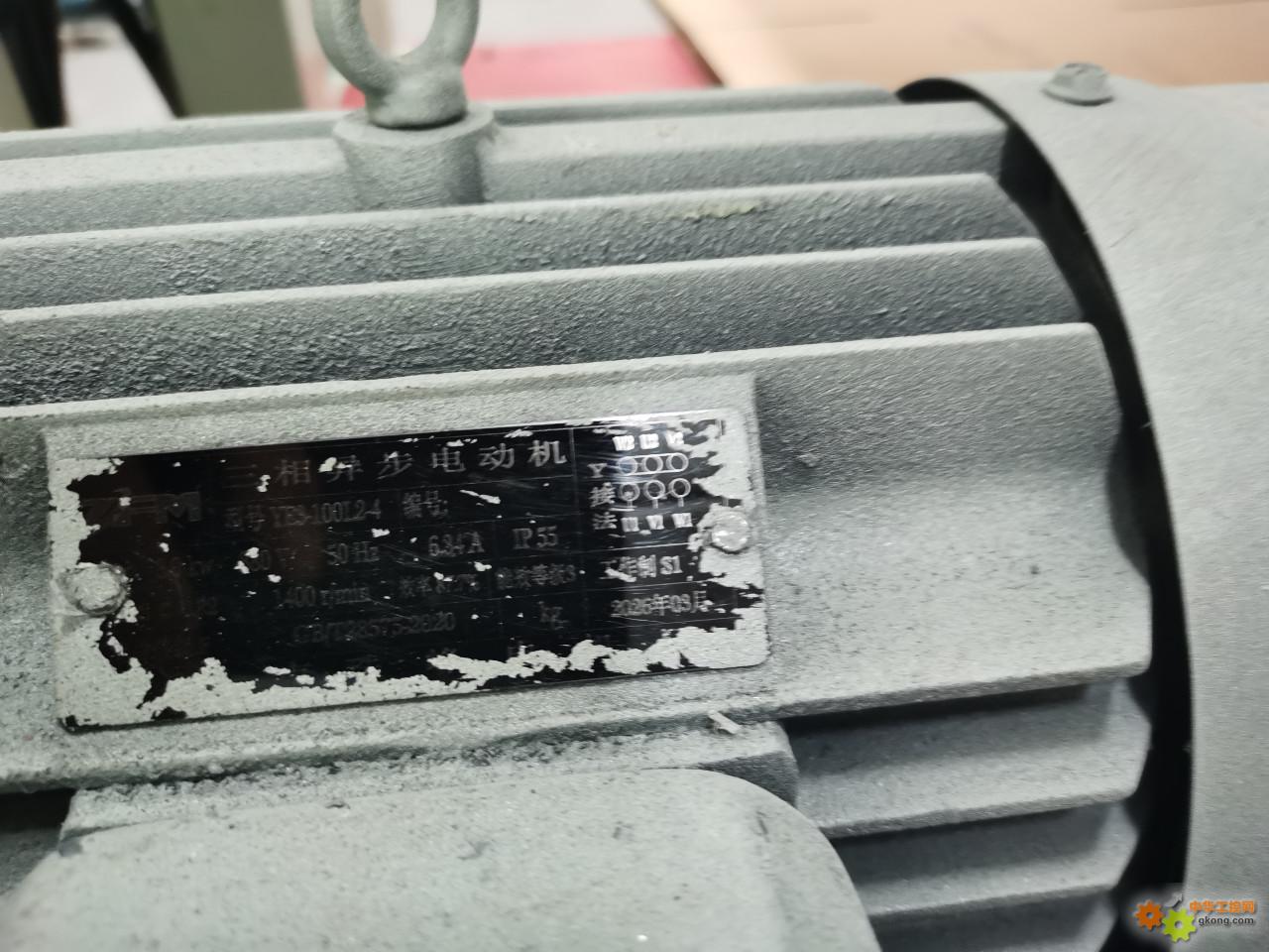

4KwABB变频器2000?是不是说错了
3821
czhaii
文章数:855
年度积分:1463
历史总积分:3821
注册时间:2016/3/13
发表于:2026/6/6 17:12:55
#23楼
回复 #22楼 13872905997
没有说错啊,
我也不知道新的多少钱,
拆机件

是因为帮我调机器,
才给2000

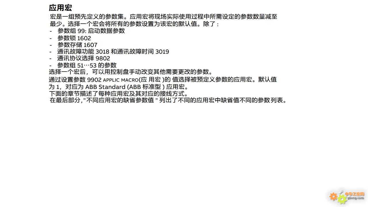

本文介绍了ACS510变频器传动故障诊断方法,重点分析了串行通讯故障的常见原因和处理措施。主要内容包括:1)传动参数0401-0403记录最近三个故障;2)EFB网络故障诊断参数组5306-5309的功能说明;3)典型通讯故障(接线错误、地址重复、主站离线等)的特征参数变化及排查方法;4)故障代码28(串行通讯1故障)和31-33的具体处理建议;5)间歇性通讯中断的潜在原因(接线松动、电缆破损、接地不良等)。文档提供了从参数监测到故障排除的完整诊断流程。

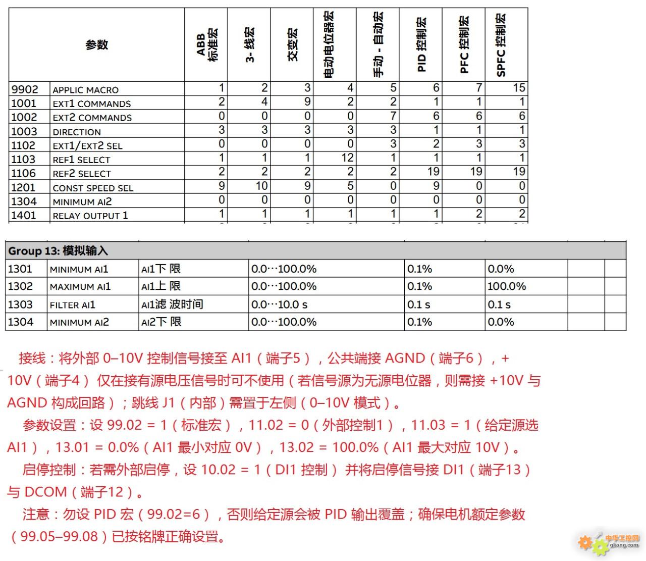

ABB变频器 DA控制调试
ABB变频器菜单选择
模拟量DA功能控制参数设置

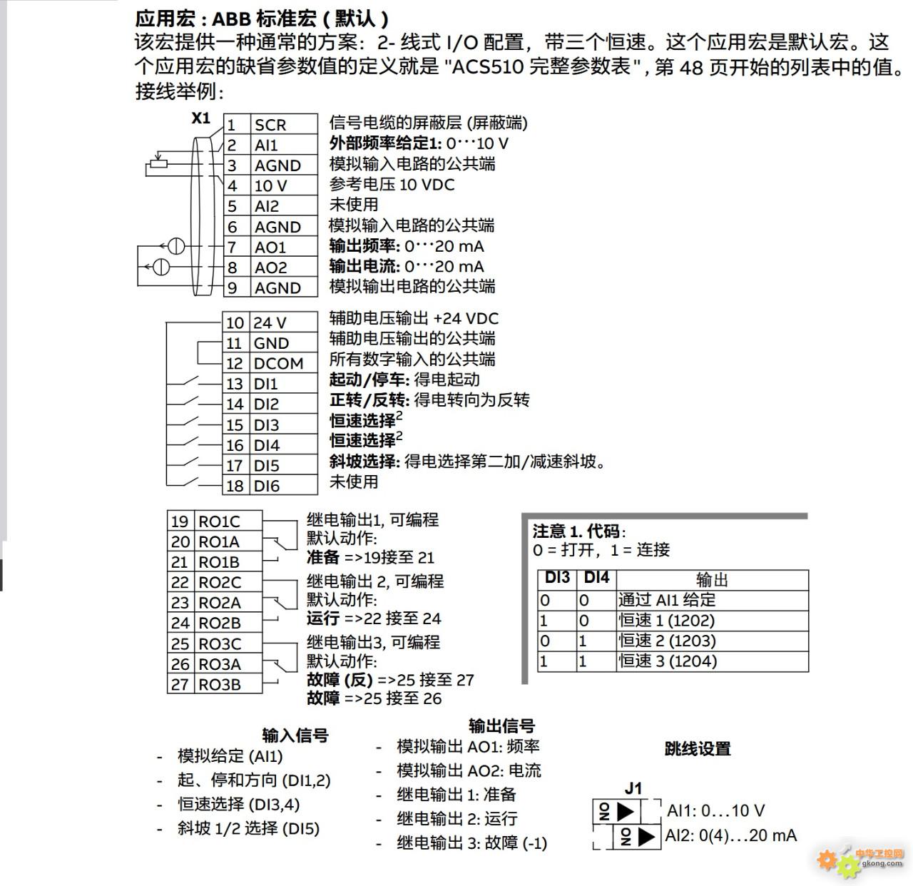

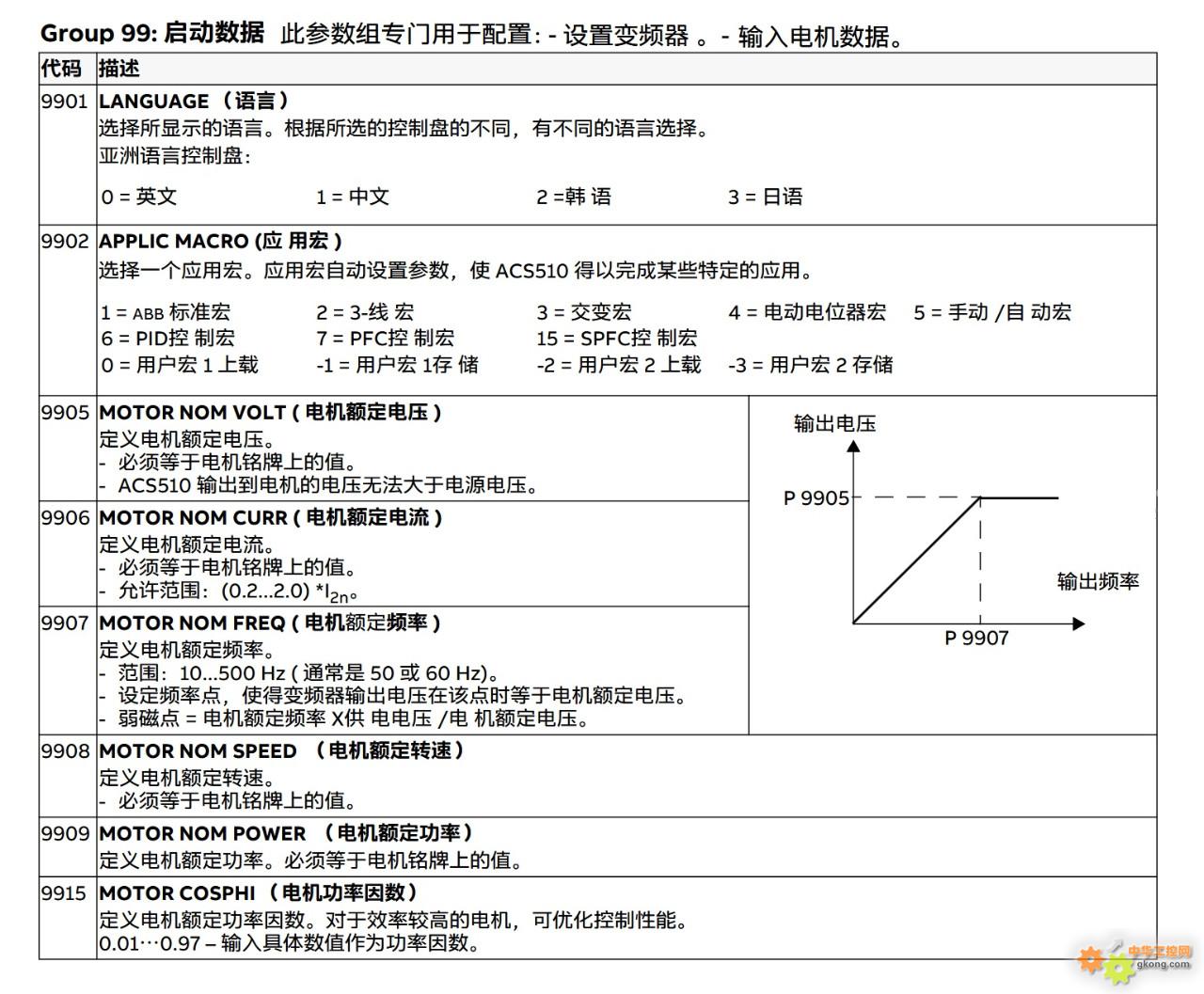

要使用 ACS510 变频器通过外部 0–10V 信号控制转速,需将模拟量输入 AI1 接 0–10V 信号,并设置宏与参数为“外部给定1(AI1)”模式。?
   ?接线?:将外部 0–10V 控制信号接至 ?AI1(端子5)?,公共端接 ?AGND(端子6)?,?+10V(端子4)? 仅在接有源电压信号时可不使用(若信号源为无源电位器,则需接 +10V 与 AGND 构成回路);跳线 ?J1(内部)需置于左侧(0–10V 模式)?。
   ?参数设置?:设 ?99.02 = 1(标准宏)?,?11.02 = 0(外部控制1)?,?11.03 = 1(给定源选 AI1)?,?13.01 = 0.0%(AI1 最小对应 0V)?,?13.02 = 100.0%(AI1 最大对应 10V)?。
   ?启停控制?:若需外部启停,设 ?10.02 = 1(DI1 控制)? 并将启停信号接 ?DI1(端子13)与 DCOM(端子12)?。
   ?注意?:?勿设 PID 宏(99.02=6)?,否则给定源会被 PID 输出覆盖;确保电机额定参数(99.05–99.08)已按铭牌正确设置。?

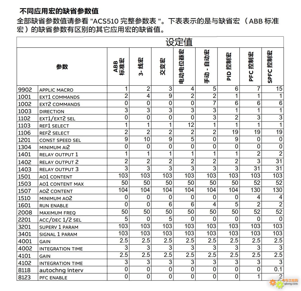

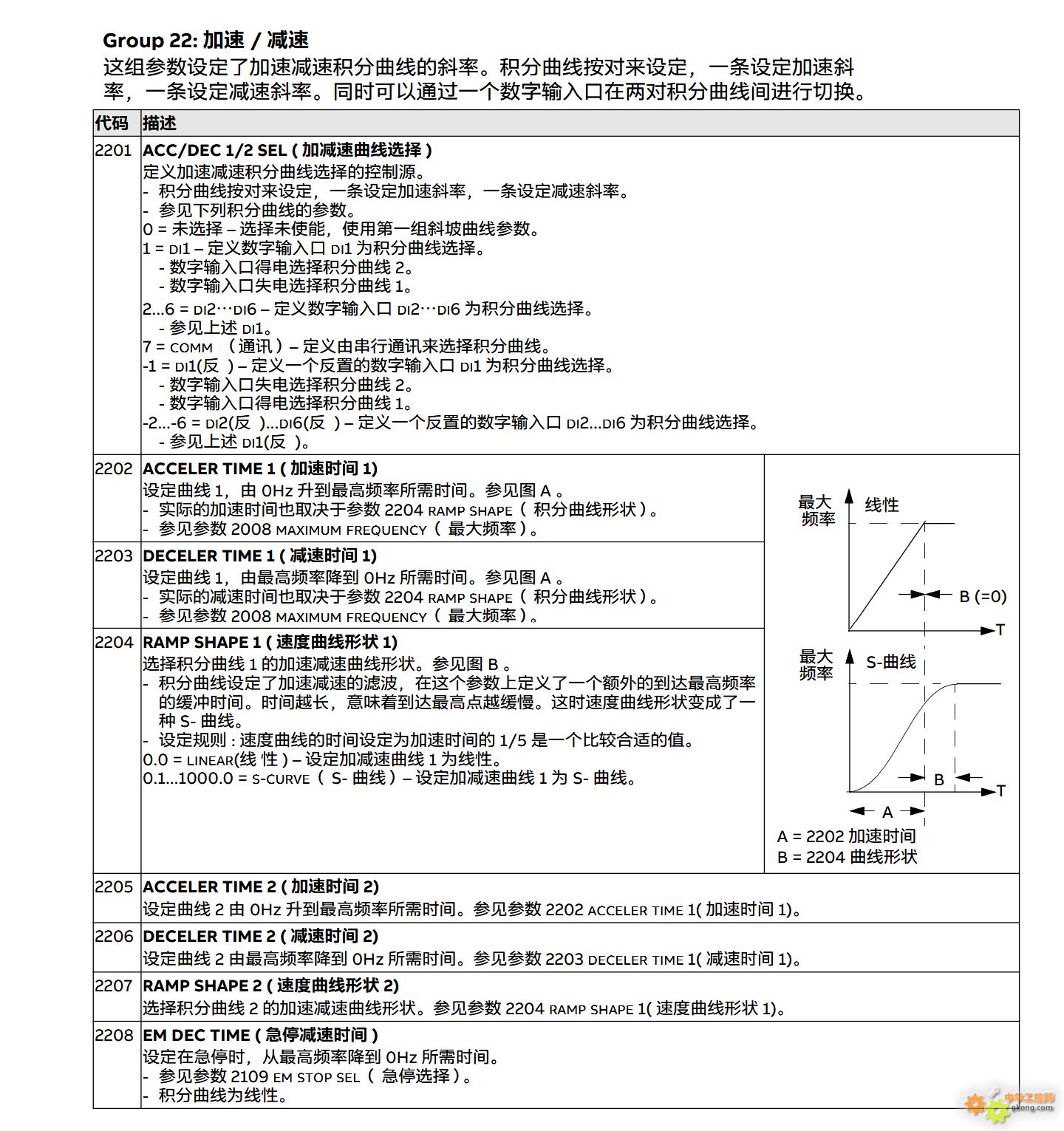

模拟量输入端子 2
ABB ACS510 变频器的 AI2 是模拟量输入端子 2,主要用于接收 4-20mA 电流信号或 0-10V 电压信号 ,常接压力变送器、电位器等外部设备实现速度给定或闭环控制。
AI2 端子怎么接线
   ?端子位置?:AI2 对应变频器控制端子排的?端子 12?(信号+)和?端子 13?(GND 信号-)。??1
   ?信号类型?:
       ?4-20mA 电流信号?:压力变送器、流量变送器等常用输出,需将跳线开关拨到电流"I"位置(右侧)。
       ?0-10V 电压信号?:电位器、PLC 模拟量输出等,需将跳线开关拨到电压"U"位置(左侧)。??
   ?接线注意?:
       使用屏蔽双绞线连接,信号线与动力线分开走线,避免干扰。
       4-20mA 信号若无法调速,可能是极性接反,对调两根线即可。
       建议用万用表确认输入信号是否正常(4-20mA 档或 DC24V 电压档)。??
关键参数怎么设
   ?应用宏选择?(参数 9902):
       ?标准宏?(=1):通用控制场景。
       ?PID 控制宏?(=6):恒压供水等闭环控制。
       ?手动/自动宏?(=5):本地/远方切换控制。??1??
   ?AI2 信号范围?(参数 1304/1305):
       ?1304?(AI2 下限):4mA 信号设为 20%(4/20×100%)。
       ?1305?(AI2 上限):20mA 信号设为 100%。
       若用 0-10V 电压信号,1304 设为 0%,1305 设为 100%。??1??
   ?给定源选择?(参数 1103/1106):
       ?1103=2?:外部给定 1 来源为 AI2。
       ?1106=2?:外部给定 2 来源为 AI2。
       配合参数 1102 选择外部 1/外部 2 控制模式。??3??5
   ?电机基础参数?(参数 9905-9909):按电机铭牌设置额定电压、电流、频率、转速、功率。??2??3
常见用在哪
   ?恒压供水?:压力变送器 4-20mA 输出接 AI2,变频器内置 PID 宏实现闭环稳压,PLC 通过 485 通讯读频率和压力反馈。??1
   ?速度给定?:电位器或 PLC 模拟量输出接 AI2,实现 0-50Hz 无级调速。??6
   ?本地/远方切换?:配合手动/自动宏,AI1 接本地给定,AI2 接远方模块给定,实现控制源切换。??
   ?故障排查?:
       参数调乱可恢复出厂设置:9902 先选"ABB 标准宏",断电重启后重新设置。
       AI2 无响应时,检查跳线开关位置、信号极性、参数 1304/1305 是否匹配。????7
操作前断电接线,确认信号类型(有源/无源)匹配端子供电;调试时可通过 ?ref(给定)键? 或 ?01.02(实际频率)? 观察响应。若用面板调速,需切换至本地模式(按“ local /remote”键或设 10.01=0)。?

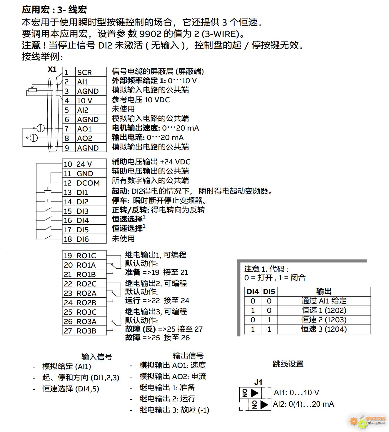

变频器的操作
变频器的控制与显示
控制端子表
ACS510变频器接线图
变频器的操作
ACS510变频器参数表一
ACS510变频器参数表二
电动电位器单元
手动自动单元
应用部分线路和编程
已修改参数列表

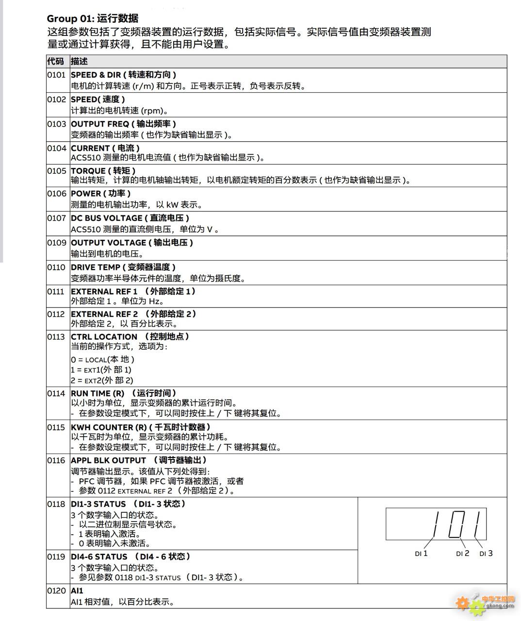

串行通讯故障诊断
引起网络故障的原因很多,下面给出一些常见原因:
- 接线松动
- 接线错误
- 接地不良
- 站点重复
- 网络上的传动或其它设备设置不正确
EFB 网络故障跟踪的主要诊断功能包括在参数组 53 EFB 协议中的参数 5306 ~ 5309
中。在 " 完整参数描述 " 部分给出了这些参数的详细描述。
故障特征及其纠正措施
下面这一小节描述故障诊断中故障的表现形式及其纠正措施。
正常运行
在网络正常工作期间,每个传动的参数 5306 ~ 5309 的值如下:
- 5306 EFB OK MESSAGES( 好信息)递增 ( 每条消息都被正确接收,并且寻址正确时
此参数递增 )。
- 5307 EFB CRC ERRORS( CRC错 误)不递增 ( 接收到一条 CRC 校验错误的无效消息
值时此参数递增 )。
- 5308 EFB UART ERRORS( UART错 误)不递增 ( 当检测到字符格式错误,如奇偶校
验错误或帧错误时,该参数递增 )。
- 5309 EFB 状态值根据网络通讯的情况变化。
通讯中断
如果通讯中断,ACS510 采取的动作参见前面介绍的 " 通讯故障 " 部分。对应的参数
是 3018 COMM FAULT FUNC( 通讯故障功能) 和 3019 COMM FAULT TIME( 通讯故障时间)。
在 " 完整参数描述 " 部分给出了这些参数的详细信息。

ABB ACS510 变频器不支持真正的闭环矢量转矩控制(如直接转矩控制 DTC),仅能通过标量(V/f)模式实现“转矩限制”或“转矩提升”,无法设定为“力矩模式”作为主控制方式。??
   ?ACS510 系列默认为标量控制(V/f),无独立“转矩模式”选项?;其控制模式由 ?9902(应用宏)? 设定,常见如 1(标准宏)、5(手动/自动宏),均不启用闭环转矩控制。
   ?可设置转矩限制参数?:通过 ?2003(最大输出电流)? 间接限制最大转矩(因转矩 ≈ 电流 / 电机额定电流 × 额定转矩),但非动态转矩反馈控制。
   ?启动时可启用转矩提升?:设 ?2101(起动功能) = 4 或 8?(含转矩提升),并调整 ?2110(转矩提升电流)?(通常 5%~30% 额定电流),用于补偿低速转矩不足(仅限启动阶段,频率 >20Hz 自动退出)。
   ?若需真实转矩控制(如卷绕、张力)?,应选用支持矢量控制的型号(如 ACS550/ACS880),ACS510 无编码器反馈接口,无法实现闭环转矩。
   ?务必先设置电机铭牌参数(9905~9909)并选合适应用宏(9902)?,否则转矩相关功能可能异常或无效。??
操作前请断电、确认负载类型(恒转矩如传送带可用转矩提升,但非“力矩模式”);如确需闭环转矩,请核查是否误用 ACS510(经济型标量驱动)——它?不支持?如 ACS550 的“无传感器矢量”或“闭环矢量”转矩控制。建议查阅官方手册 ?3ABD00016170? 或联系 ABB 技术支持确认固件能力。??
