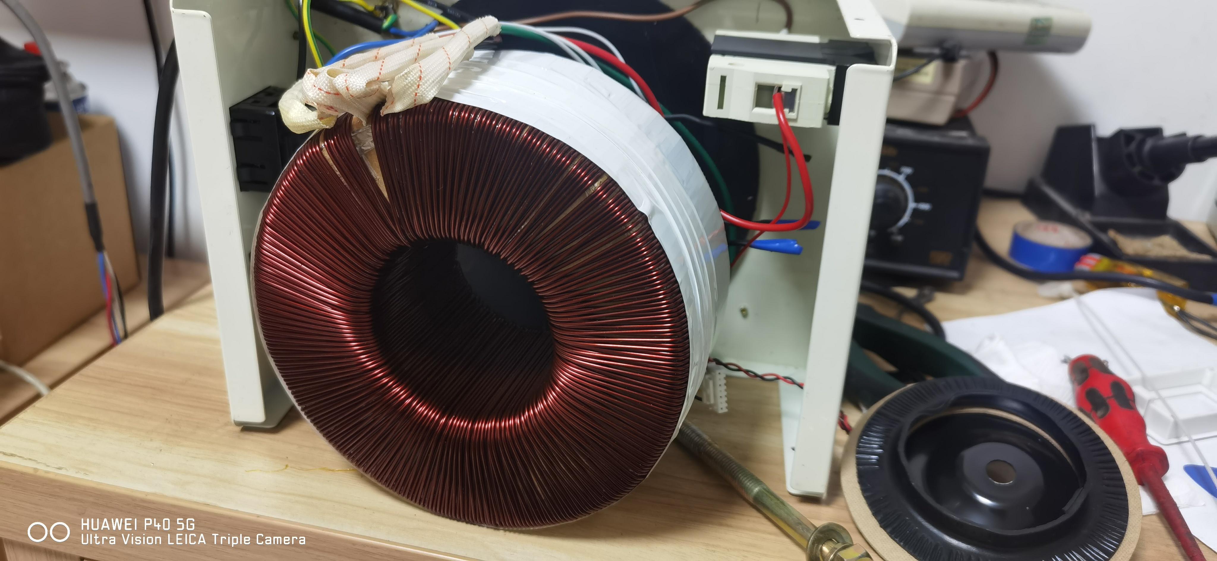

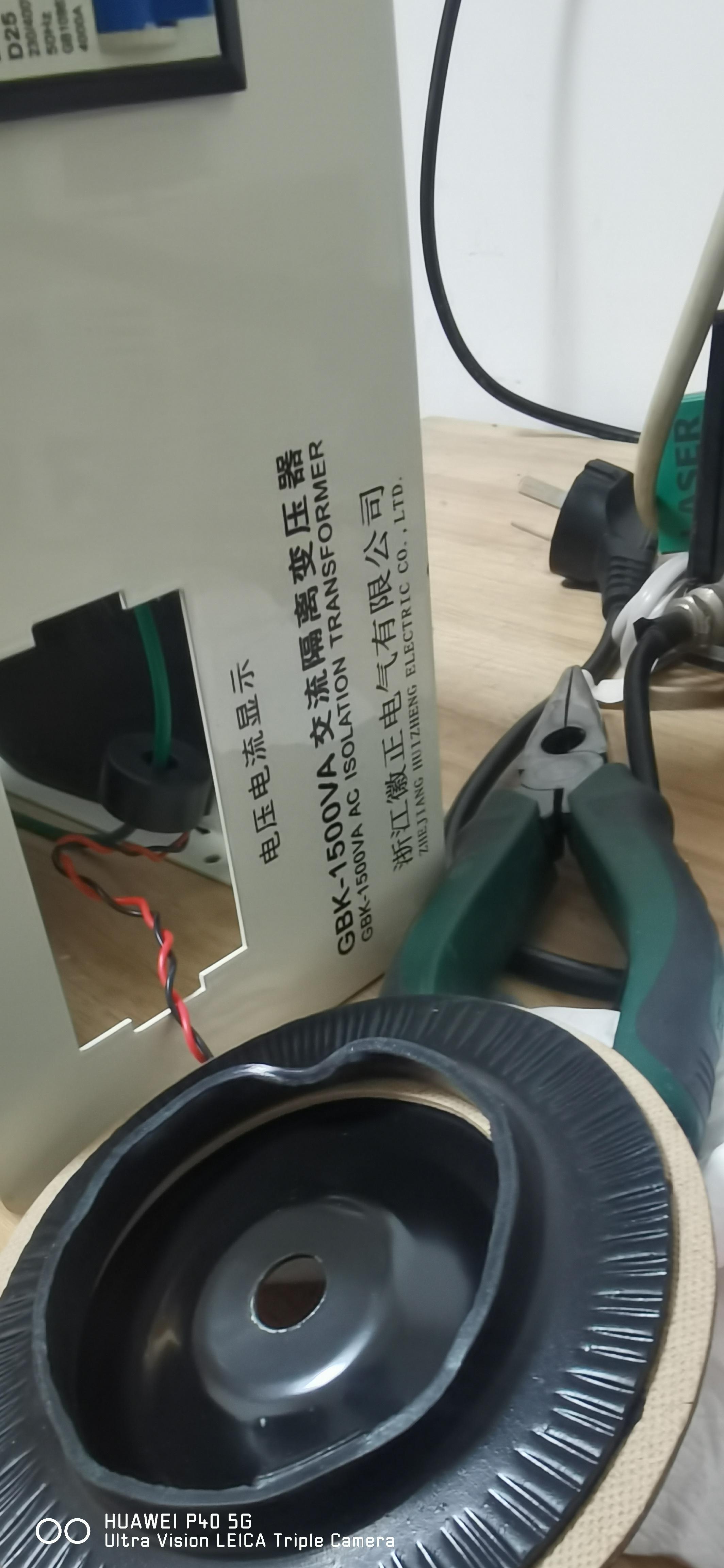

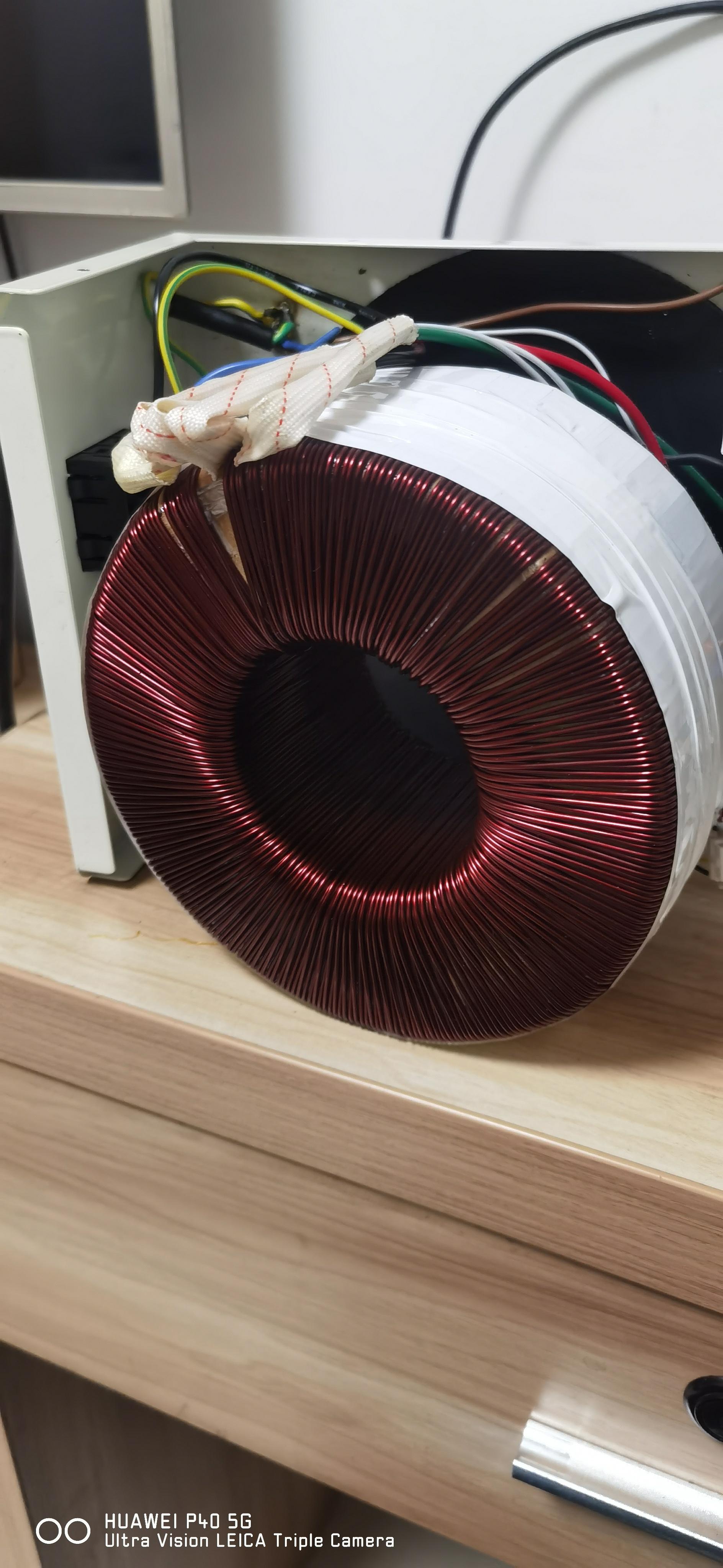

一台1500VA容量的隔离变压器,刚开始还正常能用。后来只要一开变压器的开关就会导致总电源和插座空开一起跳闸,变压器二次侧无任何负载情况下也无法使用。。拆开检查变压器也没有发现问题。变压器用的环形隔离变压器检修电路板用的。不知道是啥原因?大家帮着发析一下。

监测下电流呗,如果电流确实大,说明变压器性能不行了。最好用指针电流表最直观

不知道你的那些开关是否带漏电保护的?
如果是带漏电保护的话就查有没有漏电?
如果是不带漏电保护的,就怀疑变压器有没有短路,特别是匝间短路?
不懂检查的就请合格的电工检查,现在我们不在现场,一切都是猜!猜!猜.........!

变压器漏电也是不奇怪的,如果漏电的点在接地点附近的话是不会影响正常的变压功能

先用万用表判断一下有没有短路或者接地

先看看是变压器电流过大跳闸还是漏电跳闸。检查是否电流过大,可以在变压器空载时,初级线圈串联一个200W或200W以上白炽灯,通电看看是微亮还是常亮,如果常亮估计变压器初级线圈有短路了。

用绝缘电阻摇表测一下是否漏电

环形变压器上电冲击电流比较大,空气开关选大点

应该是的,现在想办法处理上电冲击问题了。

测量过初级为电阻1.2欧,次级也是1.2欧。。对地绝缘也是好着呢。
