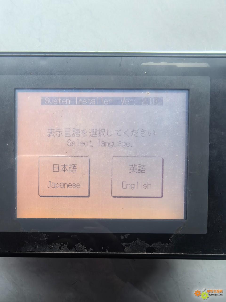

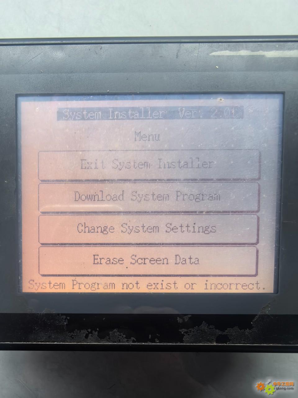

1、不能进入用户界面;
2、开机即进入如下界面:
什么原因?如何处理?还有一个同型号、同用户界面的、正常的屏。如何利用正常屏,挽救无用户界面的屏?

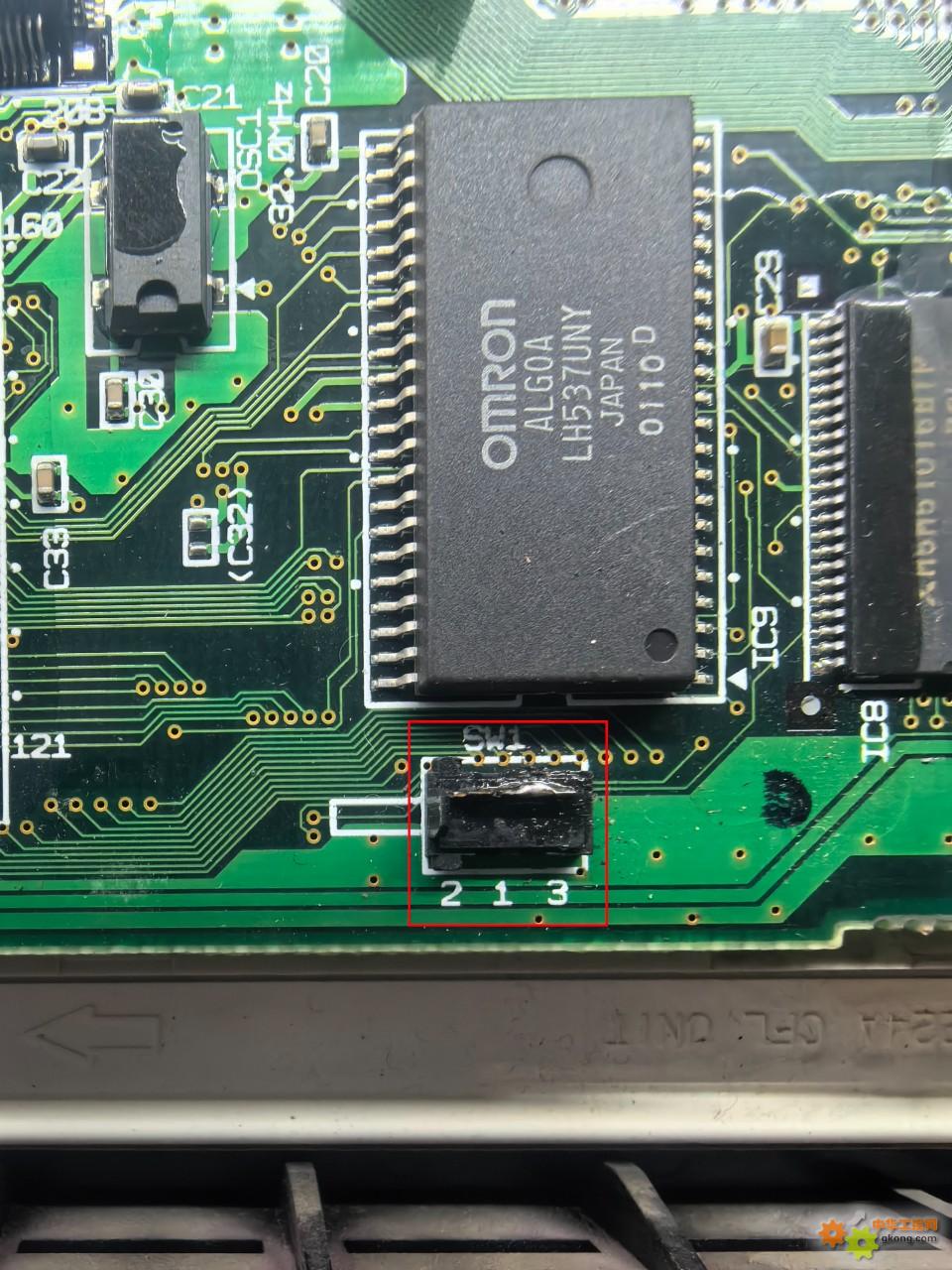

3、开机盖,看到如下似乎是一个选择开关(跳线)的SW1元件,似乎有人用焊点1-3短接?试着1-3断开,开机黑屏,似乎点击屏有蜂鸣器响声。应该如何跳线?欧姆龙自动化官网下载了一个说明书,似乎没有这个SW1的说明?

发表于:2025/12/4 11:06:30
程序丢失.电池?还是人为?
太老了这种屏. 要不换一个?
这屏需要软件上下装程序. 可以试试从好的那个上装. 然后在这个下载.

SW1没有关注过,只换过电池,没动过其他

一、下面,是1#屏的表现:
1、上电,直接显示:
2、选择“英文”,显示:
3、注意菜单下面提示:系统程序丢失或错误!
二、下面,是2#屏的表现:
1、上电,直接显示:
然后死机。
2、按住左上角,上电,显示:
3、选择英文后,显示:
附件 3、2_屏,选英文进入“系统程序安装程序“,注意:没有”系统程序丢失或错误“提示.jpg
注意:没有“系统程序丢失或错误”提示。
